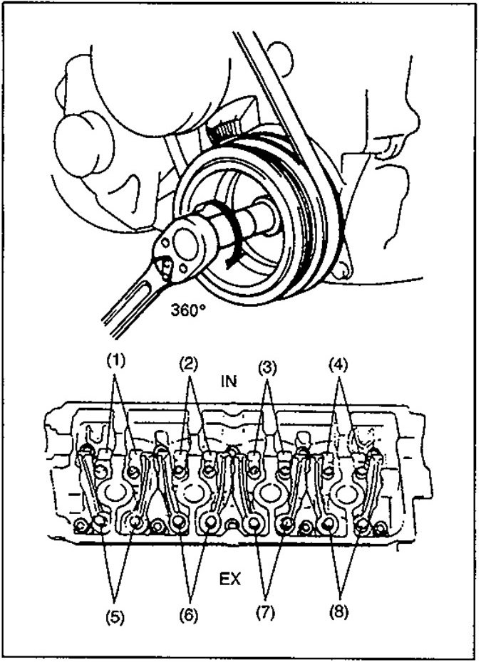

Pred nekaj tedni sem nabavil Suzuki Jimny letnik 2000. Presenetljivo brez rje in prevoženih samo 80k km. tako odranjenega sem moral vzeti.
Sedaj pa imam vprašanje ali vprašanja. Nareč med vožnjo od 2000 do 3000 obratov se v motorju sliši rahlo klikanje. Najprej sem se ustrašil, da se oglašajo ojnični ležaji, pa na srečo je to sliši v glavi motorja. Če na mestu zavrtim obrate ni tega slišati, le med vožnjo. Seveda sem takoj naredil servis olje, filter svečke, celo 100 oktanca tankam. To klikanje je malo tišje.
Nekaj ljudi mi je reklo naj pogledam vžig in eden mi je celo svetoval, da je po vsej verjetnosti lambda in potrebno bo nastaviti ventile.
Lambdo zamenjam ko jo dobim.
Potem pa se lotim branja servisnih navodil in pri nastavljanju ventilov postanem zmeden. Nisem nek strokovnjak za ventile a vem, da se motor zavrti na zgornjo mrtvo točko in najprej poštelaš na 1. in 4. valju ventile, potem obrneš za 180 stopinj in še 3 in 4 vajl nastaviš.
No v servisnih navodilih Jimnyja pa je seveda motor zavrtiš na zgornjo mrtvo točko in potem se štela 1. valju 1 sesalne in iztopne, potem sesalne na 2 valju in potem iztopne na 3 valju. obrneš ročico za 360 stopinj in potem štelaš sesalne in iztopne na 5 valju, ter potem sesalne na 3 valju in potem iztopne na 2 valju.
Sem gledal na youtube en posnetek, ki je uporabil isto zaporedje, vendar je motor obrnil samo za 180 stopinj.
Priznam zmeden sem. Si bo kdo vzel čas, da mi to obrazloži?
Če pa je kdo v posavlju voljan mi priti nastaviti ventile, pa bom neizmerno vesel. Marsikaj glede mehanike avta sam postorim, pri ventilih pa malo oklevam.

Napisal/-a plazydor So mar 02, 2024 5:32 pm
Evo vse, kar je potrebno je zamenjano. Vse tekočine.
Ja, je potrebna nastavitev ventilov.
Če je kdo že na Jimnyu z motorjem g13bb kdaj nastavljal zračnost ventilov, me zanima, samo na katero vrednost ste jih nastavili. Sem našel nekaj podatkov, pa me zanima po izkušnjah na katero vrednost jih nastavim.
V navodilih piše, da se sesalne in izpušne ventile nastavi: od 0,13 do 0,17 mm pri mrzlem motorju in potem je še podatek za toplo mašino od 017 do 0,21mm.

Napisal/-a plazydor Ne mar 03, 2024 12:06 pm
Evo ventili nastavljni.
Včeraj sem nastavil po podatkih iz autodata. Ni bilo vredu. Potem sem na spletu našel prave podatke in motor je tih in lepo vleče.
Izpušne in sesalne sem nastavil na 0.15mm na mrzlem motorju.
