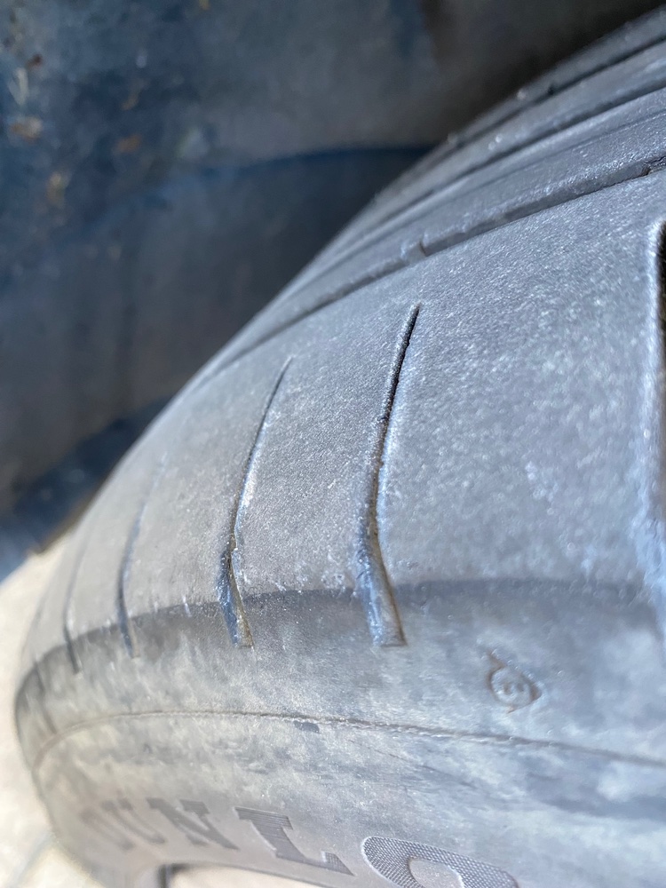

Eno vprašanje. Dimenzija 245 40 18, Dunlop, sprednje gume pobira po zunanjem robu, obraba je takšna, da je zunanji grif gume stopničast. Sicer pa zimske 225 50 17 ne obrablja na tak način. Kaj bi lahko bilo? Bil na optiki, vse ok.. avto Audi A4 B9 quattro, 190 hp. Slika v priponki..

1. prevelike pnevmatike
2. menjaj gume za drug proizvajalec, drug model

Dimenzije so original, tudi platišča. Če jih pa napumpam preveč potem pa še sredino pobira, kar je logično. Ni mi pa jasno zakaj 17-ke zimske pa ne pobira? Preširoke 245, kaj bi dal 225?? Ali pa mogoče večji razred, sedaj so 93, recimo 97 xxl??

pri stopničasti obrabi so ponavadi vzroki v iztrošenem podvozju ali nepravilni napolnjenosti

Guma je preveč široka in nizko profilna, sploh za slovenske ceste. Zdaj se boš vozil okrog mehanikov (zagotovo ne samo 3x) in ti bodo podvozje zamenjali in porihtali v nulo. Ampak po par letih se bo težava garantirano ponovila. Nekaj je tudi odvisno od zmesi gume.
Širša kot je guma in nižji profil kot ima, bolj trpi avto. Tu ni neke znanstvene fantastike, pa lahko imaš nemca, francoza, španca, japonca, korejca, ...

Hvala za odgovore, lahko dam bolj ozke, ali pa celo 17 col, zimske 17 mi nič ne pobira

To ni noben odgovor. Jest vozim nizkoprofilne letne gume že 9 let, zadnja leta imam še nizkoprofilne zimske, na spuščenmu avtu z aktivnim podvozjem, vsak dan skozi Bled (katastrofa od ceste), pa zato nimam nobene prekomerne obrabe gum, oziroma stopničastega profila.
