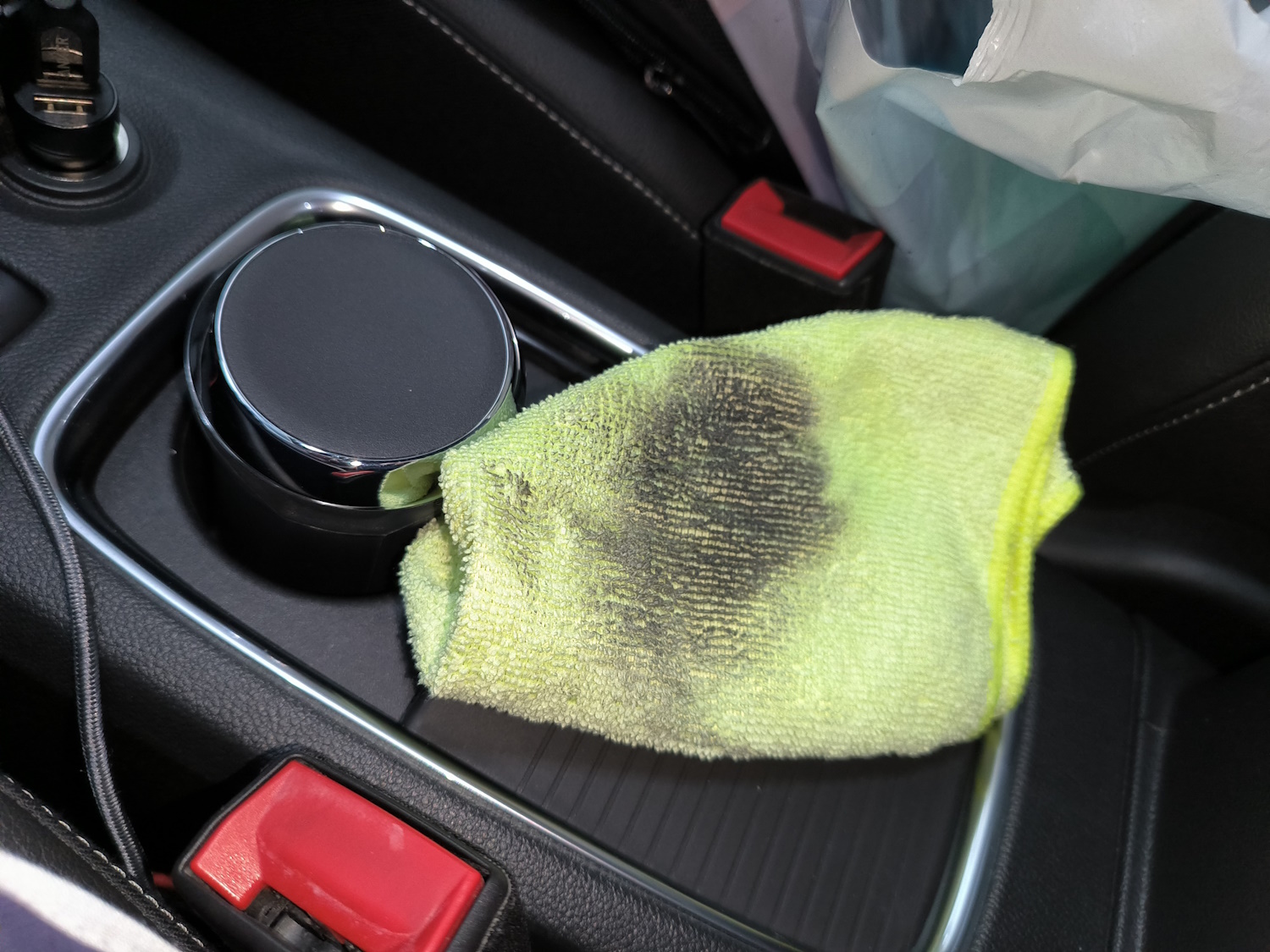

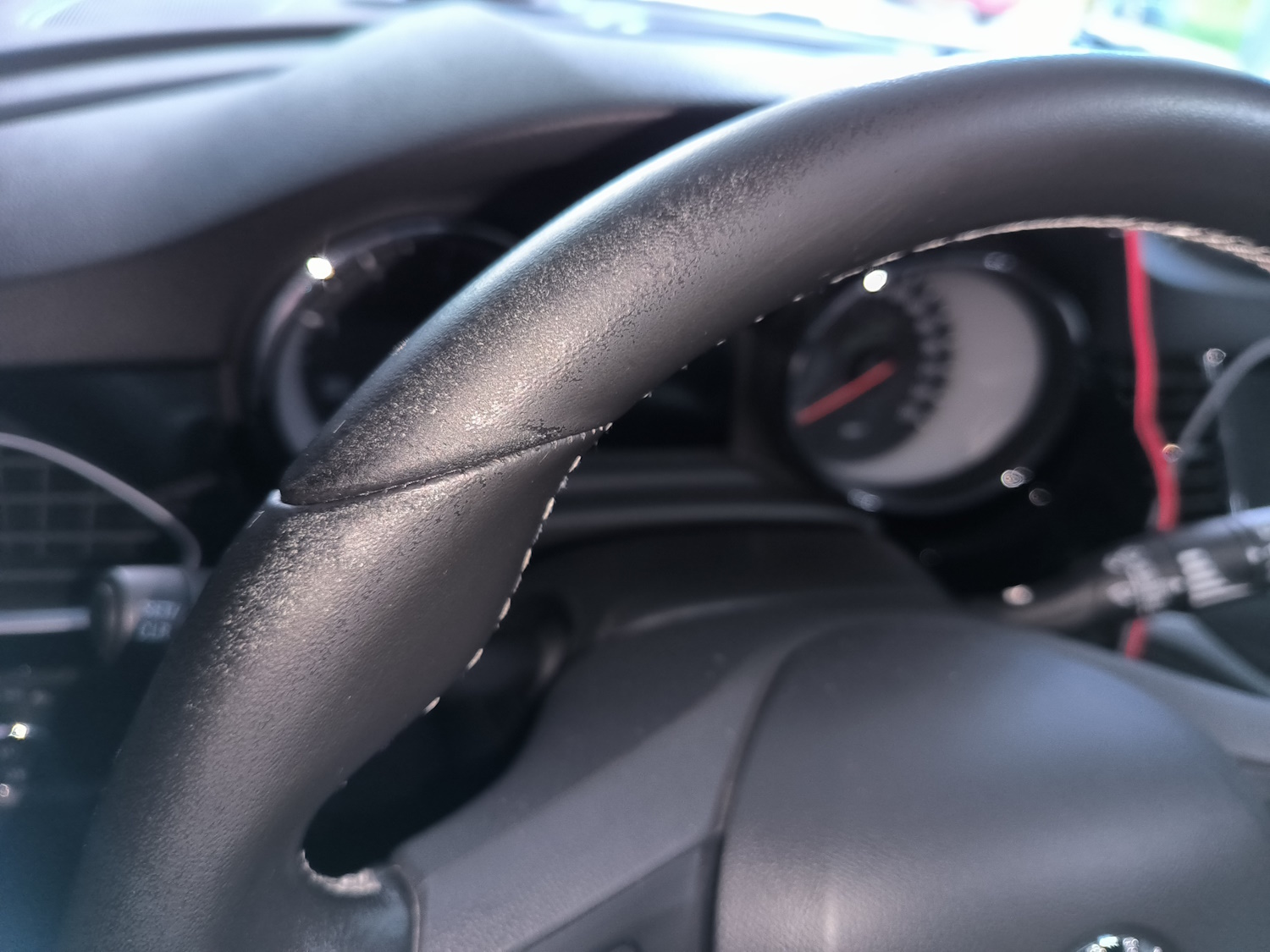

Drugi problem pa je volan. Več kot očitno so vidni znaki obrabe.
Danes sem ga hotel spucat. Je rahlo leplljiv feeling ko se z roko dotakneš.
A ko sem ga hotel spucat z mikrokrpo in univerzalnim čistilom je več kot očitno ostalo kar nekaj barve na krpi.
Kaj se da tukaj naredit?
Kakšen repair kit ali je to vržen denar stran?
Koliko stane popravilo oziroma preoblačenje? Je kakšen mojster na dolenjskem?
Ima kdo izkušnje z repair kiti oziroma kiti za popravilo ali obnovo volanov?
Hvala že vnaprej.

Usnje se lahko zbrusi z zelo finim brusom, to je še najcenejše. Na YT imaš polno primerov.

OBNOVA USNJENEGA VOLANA (v različnih jezikih)
malo se lahko tudi sam potrudiš/znajdeš. Ne čakaj da ti bo vse nastavljeno tik pred nos.

Za volan bom kaj poiskal. Čeprav po mojih izkušnjah je diy popravilo tako tako.
Nisem še probal in ne vem.
