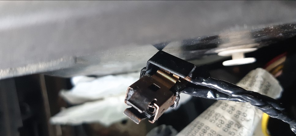

Ethan
Prispevkov: 27
Pridružen: Če maj 24, 2018 12:55 pm
Re: Žarnice dnevne luči
Napisal/-a Ethan Sr apr 23, 2025 3:57 pm
Nekaj podobnega tvojemu konektroju z dvema žicama . Našel sem konektor v spletni trgovini samo ni keramični ! Hvala za pomoč .
[img]
[/img]
danci1973
Prispevkov: 1277
Napisal/-a danci1973 Sr apr 23, 2025 6:24 pm
Problem je v kontaktih, ki so ceneni in narejeni iz ne-prožnih materialov. Posledično z leti izgubijo kontakt in se začnejo gret, kar potem povzroči taljenje plastike.
Dokler bodo kontakti dobri, bo tudi plastično ohišje OK in se ne bo topilo.
Če prav vidim, gre to direktno na H7 žarnico?
https://www.silux.si/izdelki/svetila/ad ... konektorji
https://www.euroton.si/avtodeli/konekto ... 44224.aspx
Gricko
Prispevkov: 1956
Pridružen: Sr jun 02, 2004 7:49 pm
Kraj: ljubljana AR156SW
Napisal/-a Gricko Sr apr 23, 2025 10:47 pm
Ethan je napisal/-a: .Leva luč in desna sta povezani s skupnim kablom !
Hvala .
če prav razumem jaz tebe po tvoje leva in desna luč pomeni ista luč samo levi ( kratka) in desni ( dolga) "reflektor" ali dejansko leva luč in desna luč na avtu??
ker da bi bile luči ( leva in desna) povezani mi je zelo čudno, če pa govoriš znotraj enega žarometa, da je povezava... ja to pa ponavadi je!
Zakaj se stopi konektor - ker se je slabo nataknilo konektor oz se ga je nepravilno "tlačilo" na žarnico in s tem "razmaknilo nogice" od kablčevlja - posledično kontakt ni bil dovolj fiksen ( ni dovolj močno držal kablčevlja na nogici žarnice) - ker je bil kontakt slabši, je predstavljal upor - to pa se greje
bolj se greje, slabši je kontakt -> še bolj se greje.... na koncu se stopi
ta kablčevelj je pregret , material spremenjen in nikoli več ne bo imel ustreznega kontakta - potrebno zamenjati
če se ne dobi enakega novega, se sigurno dobi kaj podobnega, ki direktno paše na H7/H1 po možnosti že z žicami, ki se jih prilota na obstoječe žice ( ko se odreže poškodovan konektor)
recimo tak, kot ti ga je prilepil @danci1973
RedBaron
Prispevkov: 2272
Napisal/-a RedBaron Če apr 24, 2025 4:01 pm
Konektor za H7 žarnico dobiš v "vsaki" avtotrgovini...
https://www.bartog.si/konektor-zarnice-sencom-503094-h7-oe-kvaliteta-p-364580.aspx
Na H1 pa paše klasičen kabel čevelj - samo pazi, da ga res kvalitetno "stisneš" na žilo!!
D12J12
Prispevkov: 1167
Kraj: Kranj
Napisal/-a D12J12 Če apr 24, 2025 6:08 pm
Stopili so se ti zaradi slabega stika - višja upornost = segrevanje. Odcvikaj starega in prispajkaj novega, čez pa požirko.
