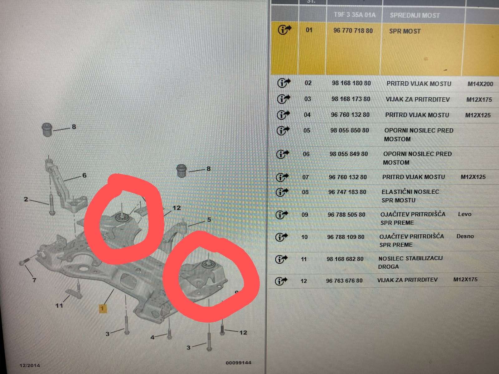

Živjo,
že nekaj časa se ukvarjam z enigmo, na slabših cestah spredaj ropota, kot da se bo avto vsak čas podrl :shock: :D

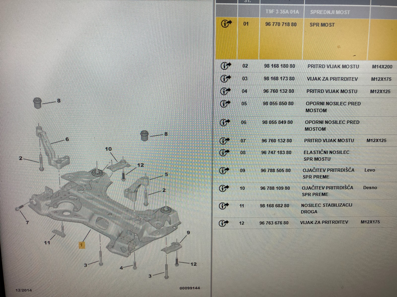

Prednje vzmeti, blažilci, stabilizatorji so billi že menjani, uležajenje vzmeti je OK, silen bloki v rokah tudi. Udarci se v kabini čutijo prav pod nogami. Nosilci motorja so videti OK, smo pogledali vsakega posebej...
Smo malo v temi, kot eno od opcij je bilo izpostavljeno tole spodaj (obkroženo), ampak niti šifer nisem najti za te gume - ali je to spet kakšna francoska "doživljenska" zadeva...
P308 SW 2016 1.6 120
hvala,

Napisal/-a Fan To jun 10, 2025 8:59 pm
V trgovini z avto deli se to išče: Gumijasto kovinski ležaj
