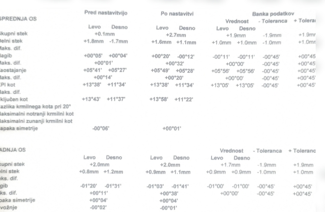

Kupil sem toyoto avensis t27 2013 2.0d
Ob nakupu je avto vleklo v desno. Opravil sem optiko, je boljše, ni pa kot more biti. Avto se vedno vleče v desno. Kaj naj se naredi? Platišča in pnevmatike so ok. Podvozje brez zračnosti. Bral sem, da bi lahko bile roke zvite. Bil sem pri 3mehanikih in nobeden ne pove, kaj naj se naredi. Naj menjam celotno podvozje spredaj in zadaj? Baje se da neka podložka ki spremeni kot caster ja za 1-2 stopinji v plus in podobno. Volan na ravni cesti malo cukne v desno, ampak komaj opzno.prilagam izpiz iz optike.
Caster je na desni strani za 2.3stopinje manjši kot na levi. Zadaj desno, je pa tudi optika na skrajni meji.
Prosim za mnenja. Sem iz štajerskega konca.

Tistega, ki ti je optiko delal, pošlji v 3 (veš kam). Sej ni čudno, da ti vleče v desno. Pa to se mora po cesti kotalit kot zlajdrana lajdra. Nazaj mu pelji in mu reči, da ti vsak posamezni stek nastavi v referenčne vrednosti.
