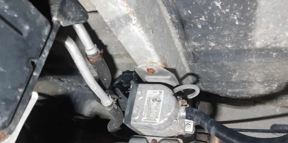

Pozdravljeni.
Na renault trafic 1.9 dci letnik 2005 je vgrajen webasto (na sliki).
Tu ste sami strokovnjaki, zagotovo kdo ve, če za ta model webasta rabiš daljinca ali je na stikalo ali se ga vklopi kako drugače?
Že vnaprej hvala za pomoč.

Takšen model bi moral imeti t.i. "daljinec" v smislu digitalni timer vezan na kabel iz akumulatorja 12V nekje na vidnem mestu v kabini, v kolikor ga ni bi moralo biti fizično stikalo I|O za vklop Webasta. Kako izgleda in deluje ta timer ter na kaj vse biti pozoren pa tu: https://www.scribd.com/document/5213402 ... ng-20397-2 Če je to vse znano in še vendarle ne vklopi, pa bo potrebno preveriti električno napeljavo, konektorje, varovalke itd.

Hvala za odgovor. Ob nakupu nisem dobil zraven nobenega daljinca, niti ne najdem nobenega stikala za vklop. Mogoče veste, če je možno naročiti novega daljinca in kje?

Iz fotografije je razviden električno signalni kabel ter pripet 8/14-pin konektor vendar, če ima ta konektor "blendo" (pomeni, da ni povezan nikamor) potem je ta sistem le prednameščen. Kontrolne enote ter pribor se lahko kupi na ebay, autodoc, uradni uvoznik itd. Digitalne/analogne kontrolne plošče s funkcijo timerja pa so sedaj takšne: https://www.eberspaecher-climate.com/si ... -namesceno RF/GSM-SIM/WEB pa morajo enote imeti še dodatne module v smislu brezžičnega upravljanja.
