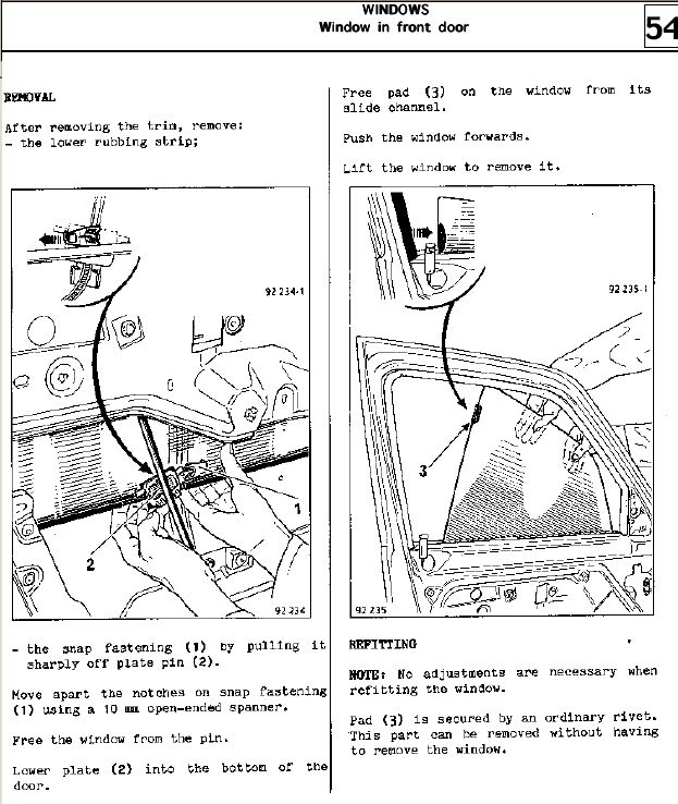

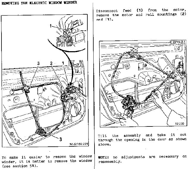

Stvar je taka.
Na odpadu sem našel 19tko z sprednjimi ele. šipami. Lotil sem se vrat in jih razdrl. Odvil sem vse vijake. Postal je problem kako dobit motorček vn. Ker je avto brez motorja sem stikalo direkt priklopil na aku in šipe spustil do konca(tako mi je svetoval pač uslužbenec,ki ni bil ravno pripravljen pomagati). Sprašujem va s kaj zdaj? Edino kar še zdužuje vodila in šipo je na spodnji strani šipe,kako to odstaniti? Stikala sem vzel s seboj(nikoli se neve). Zanima me pa še to kaj bi moral paziti naj vzamem še zraven,ali je najbolje,da vse kable vn vzamem injih dam v moj avto,ker jih najverjetneje sedaj nima.

Napisal/-a shusuglao Če jan 06, 2005 7:38 pm
ne vem katero 19ko si napadel, pa sem kar eno na random iz seznama izbral
upam da kaj pomagajo slikce ;)
za kable pa ne vem, snemi tapeto z vrat na svojem avtu pa boš takoj videl
lahko da so že notri

Napisal/-a Liquid Če jan 06, 2005 7:58 pm
@shusuglao: hvala za slikce.Če imaš še slikc mi pošlji pa na pm al mail.
Gre se za R19 mk1 hatchback 1,4 GTS,letnik 91,5vrat
Sam še vedno mi ni jasno kako odstranit šipo.Šipa se drži vodil samo še na enem(spodnjem mestu).
Kable bom vse pobral ker sm prečekiral in jih jaz nimam.
