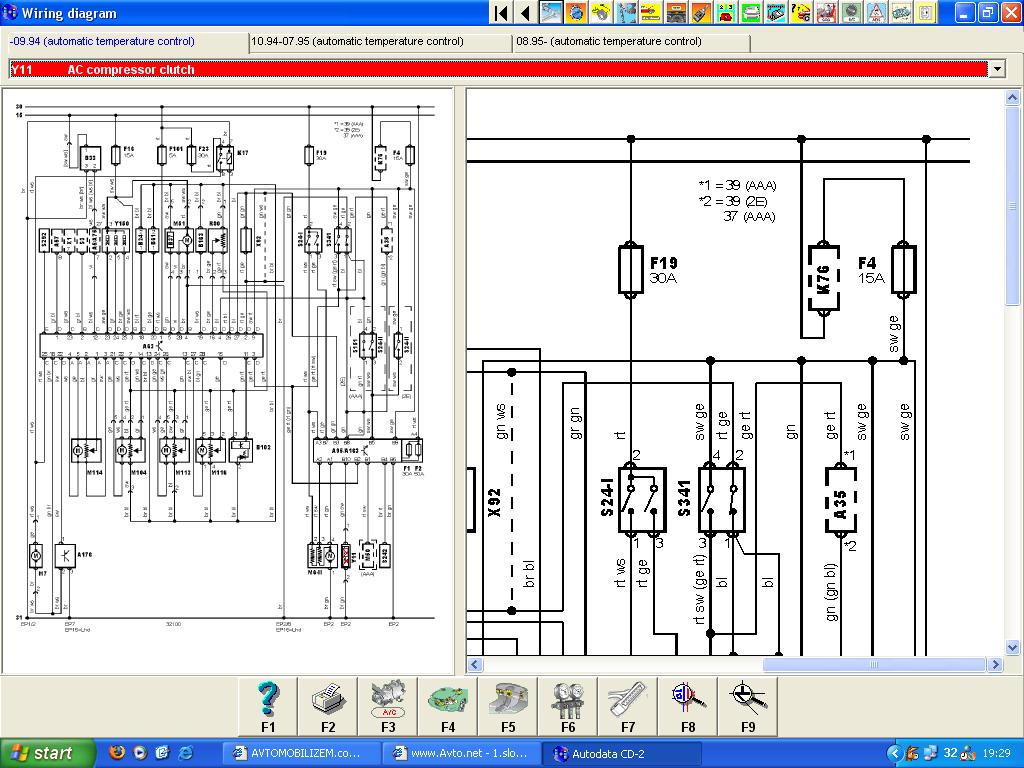

ubistvu mam problem pri temu da pr kolegovmu avtu noce dat signala na kompresor, in se mu komprsor ne zavrti. V kabini mas dve tipke max pa normal in ne glede na to katero tipko stisnes obrati motorja padejo ampak kompreso se pa ne zalaufa. Sm su gledat pr drugi vr 6-tki in sm opazu da iz stikala pride 6 zic, eden je stalni plus, en dobi plus ko vklopis katerokoli tipko ostale 4 so pa mrtve, pr kolegu pa k klima funcionira normalno pa da sigla mensezdi da na petem in sestem kontaktu. Zamenjov sm stikala med sabo in zadeva se ne spremeni, varovalka (30A) je cela, rad bi pa dobu rele ki je za klimo da ga stestiram ce mogoce niso kontakti zapikani. Plin je bil napolnjen cirka en tedn nazaj, edin ne vem kako je kaj z oljem v kompresorju, sam ne vrjamem da ma kaksen senzor za nivo olja.
A mogoce ves kaksne senzorje ma kej ta klima, oz. kaj vse nadzoruje?

ubistvu se jst na štrom zlo mal spoznam tko da ti težko pomagam. A pride pa štrom do kompresorja,da ni tam kje kabel odtrgan. Drugače pa če ni dovolj plina v sistemu,tud klima ne bo vklopila. Čist možn je da po tednu dni tolk spusti,če mu kje spušča seveda. Glede olja,olja se vmes da zelo malo (ponavasi približno 2ml) itak je od avta do avta različno.
evo tlele ti bom pa še sliko prilepu (če se boste kaj znajdl) sam fora je zdj ta da ne boste vedl kaj je kaj.

lih ta nacrt rabm, a je kaksna varjanta dobit ta lev nacrt v vecji velikosti, pdf al kej podobnea, ker vidm da so vse povezave gor k jih rabm pregledat
ce je kakna varjanta, bi te lepo prosu, ce se ti da
