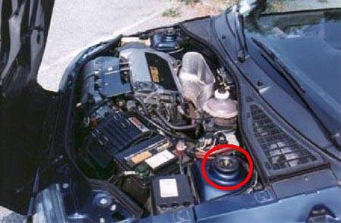

Torej po celih dveh mesecih se spraviva s kolegom (mehanikom)pelat da vidi keri zglob mi ropota, in da bi pravega kupo in po kakih 100 metrih vožnje počakam in odprem haubo nakar kolega začne :mad: Ti si nor teb sploh zglob ni šel ampak gumice na armotizerjih, lej ka lufta meš med zgornjo gumico in plehom. No to sem tudi jaz potem opazil, seveda je takoj rekel da bo treba menjat, sedaj pa sem v dilemi, kater od obeh gumic je šla spodnja ali zgornja.
Dejstva:
Avto na ovikih ruži tako kot da bi bil hin homokinetični zglob amapk če je vinek v s potem se ruženje prelevi iz ene na drugo stran halo oba zgloba v dveh mescih pa tud ne morta it.
Volan je za ta avto neverjetno trd (še prejšni jugec je mel lažjega).
Ko speljujem. prestavljam, skratka ko stisnem in spustim sklopko ali ko avto cuka ,se sliši mehansku udarjanje.
Ob naglem speljevanju naravnost je volan na začetku lahek nato pa kar nenkrattrd ko svinja.
Med zgorno gumico in plehom je slaba 2 cm zraka, kar je razvidno tudi v višini samega avtomobila saj je avto spredaj nižji za približni 1.5 cm napram zadnjemu delu.
Prilagam še sliko za vse da boste vedli katere gumice mislim Avto na sliki ni moj je samo za ponazor.(Glej rdeči krog)
Torej še enkrat vprašanje kateri par od obeh gumic na obeh sprednjih armotizerjih mi je šel spodnji alli zgornji, kaj je med obema gumicama (spodnjo in zgornjo) (ležaj.....) ali je potrebno menjati tudi to. Hvala za odgovore.

zamenjaj spodnjo..itak ko boste razdrl boš videl kako je stisnjena oz. obrabljena. Zakaj je trd volan je lahko več vzrokov,kot so ležaji amortizerjev,stare in posledično trde gume,lahko premal napolnjene gume...pa še par stvari bi se našlo. No ti najprej gumice amortizerjev zamenjaj,in takrat boste lahko še ležaje pogledal kaki so.

Aham vredu so pa notri ležaji. Samo to me je zanimal. Ok potem menjam samo spodnje ali komplet.

Poglej, meni se je na škodi dogajalo podobno zvok ki ga slišiš v ovinku in na luknjah na cesti se prenaša po kovini in deluje kot da ropota levo in desno ali v nosilcih motorja... ker že veš kje leži vzrok ti predlagam da glede na letnik avta (preparele gumice) menjaš levo in desno gumico + L in D zgornjo gumico. Glede teškega obračanja volana pa sledeče. Ker so te spodnje gumice takimenovani gumi ležaji imaš verjetno zaradi tega oteženo obračanje volana (predvidevam da nimaš serva), saj so se ležaji posedli.
Glede menjave vseh teh gumic pa si ne beli glave saj so nahbav deli zelo ugodni in dovolj dobri. Mene ja en gumiležaj prišel 3.000,00 SIT+ ena do dve uri dela.

Menjat morš gumice in ležaje. Sem imel podobn primer kot ti, pa so mi komplet vse zamenjali.

ZAMENJAJ ZG. GUMO NA AMORTIZERJU + LEŽAJ AMORTIZERJA PA BOŠ REŠIL PROBLEM!!

Problem rešen. Ostane še samo pol osovina in pa zglob samo to še pa ......Aja no pa avspuh......jao meni
