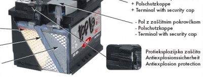

imam eno leto staro baterijo...no mozno da kak mesec vec kot leto, ampak ne dosti vec.no in ze nekaj casa sem opazal da mi nekaj okoli baterije zre sasijo, plastiko okoli cevi, ter da je vse skupaj neke cudne barve.ok js pustu stat.no in danes da bom pogledal malo motor in vidim da v posodi za sevo ni vec olja.da ga bom dolil (tako in tako mi pusca pa sm mislu da v 5 dneh mi je vse vn steklo) in js kot nalivam olje not, mi tece izpod posodice olje vn.tako da sm jo dol dal in opazu da je kr precej razrta odspodaj.no zdaj ji dajam 1. pomoc z vlakni ter s smolo.upam da bo
no zanima me ce je mozno da mi iz baterije (firma je topla ce se ne motim) tece vn kislina.zamaski so dobro zatisnjeni, ampak ob strani ima baterija kot neko stvar za gor nataknit neko cevko premera 3-5 mm.mozno da je tisto da odteka kislina, ko se le ta pregreje? oz cemu sluzi??ce bom nasel kako slikco jo bom pripel.

aja...sem ugotovil da je to protieksplozijska zascita...ki naj bi prepreceval vdor plamena odzunaj...

kislina ne razžre plastike.....zato imaš tudi na mestu, kjer je aku pritrjen (ponavadi) plastično "korito"...če steče kislina iz akuja, se vjame v korito, ki ima posebaj cevko, da kislina izteče "varno" na tla in ne po avtu!!
aku pa ima na vrhu tist "oddušek" točno zato, kot si napisal..... če se alternator-regler kaj pokvari in začne naprimer filat z 18V napetosti, ali pa da ko je aku poln, stvar še kar fila, namesto izklopi......v takih primerih začne voda-kislina v akuju vret in se širiti.....da ne raznese akuja je narejen oddušek.....če je v celicah preveč vode, le-ta (z kislino vred) izteče iz akuja....
