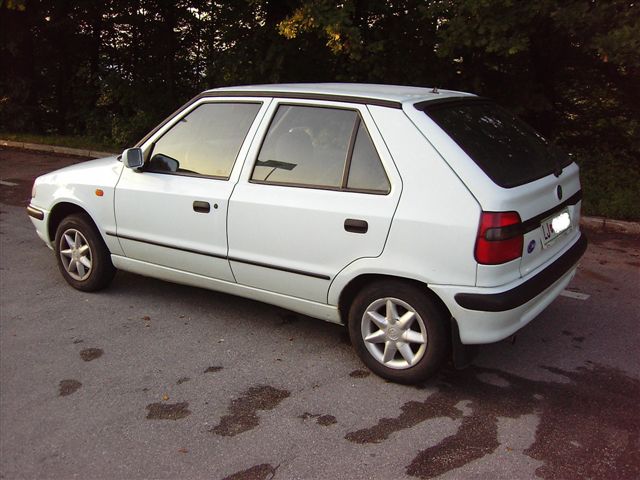

Ok. imam nejasnost glede tegale problema :?: . Imam felicijo 1.3 GLXi ob speljevanju v prvi ali rikvercu pri napol spuščeni sklopki avto močno zatrese in ne neha dokler sklopke ne spustiš ali pa stisneš v drudi ali tretji prestavi pa ni nobenega tresenja. Tresenje se v kabini čuti kot poskakovanje ( kot hitro speljevanje po mokrem s slabimi amortizerji ). Stvar se pri hitrem speljevanju ne pojavi ampak samo pri blagem speljevanju pri cca 1200 do 1500 obratov. Aja tudi če je avto močneje obremenjen ( naprimer pot na morje ali pet oseb ) tresenja skoraj ni. Avto mi to počne že dve leti oziroma odkar ga imam in se stvar ne slabša ????. Ok nato mi je pri 90.000 počil potisni ležaj in sem mislil da je bilo to to :? .No ker je bil že čas semw dal zadevo generalno urediti. Nova sklopka, potisni ležaj, košara potem nosilci motorja in menjalnika itd samo zajla za sklopko je ostala ista :lol: . No na poti domov sem opazil da avto trese popolnoma isto :evil: ?????. No iz obupa sem začel kar po vrsti; pa sem zamenjal kable pa kapo svečke filter za zrak, jermen verigo pa še kaj mimogrede. In nato sem pop....L :evil: :twisted: avto še vedno trese.
Jast sem nad tem problemom obupal zato pač hitreje speljujem, kar mi ni preveč všeč
zato če vidite naspidirano škodo ki štarta k na rellyu na semaforju, je to zaradi tehničnih težav ;) :lol:
Prosim če ima kdo kakšno idejo bi ga lepo prosil za kakšen odgovor :( .
Moje razmišlanje ko mi je zmanjkalo idej:
- ali je stvar lahko povezana z uplinjačem ( membrana ali kaj takega )
- ( avto ne trese ko je močneje obremenjen ) ali je možno da so sprednji amortizerji, ki so sicer bili zamenjani 2 leti nazaj ni so čutiti vredu.lahko pa da so mi podturil kaj čudnega ALKO al neki takega se mi zdi.
Zelo bo hvaležen kakšne ideje.

Sem najprej hotel obtožiti lamelo ali potisno na sklopki, pa sem v nadaljevanju videl, da si že menjal. Po opisu sem namreč sodil, da drugo ne more biti.
Glej, če bi bilo za tresenje krivo kaj drugega, se to točno vidi oz. sliši. Ugotavljanje preko foruma je zelo nehvaležno. Poskusi se povezati s kakim frendom, ki ima izkušnje pri šraufanju avtov (znamka ni važna) in na kanalu tako dolgo ugotavljajta in simulirajta, da bosta ugotovila.
Btw: si bil zraven ob menjavi sklopke? Čisto mogoče je, da je še vedno ta kriva, ker ti morda niso menjali obojega (lamele in potisne plošče).

Men vse kaže na slabo sklopko. Lahko, da ti sploh niso zamenjali ampak so kao le neki štelali, lahko da so ti zamenjali le en del, ali pa so dali not kako slabo robo.
Zamenjati je treba vse: potisni ležaj, potisno ploščo in lamelo. Pa kupi kako preverjeno kvaliteto, npr. LUK. Zanjo pravijo, da je dobra.
Lahko pa tud da je konstrukcija sklopnega mehanizma tovarniško slabo razvita in izdelana in pač trese. Tako kot pri Ladi Samara. Z novim sklopnim kompletom tud bolj kot ne trese.

EJ ful hvala za vse odgovore je pa takole.
imilet1 mislim da imava popolnoma enako težavo po opisu ISTO
Na avtomobile se kar dobro spoznam, ker sem včasih kar velik šraufov. Sklopka je sigurno nova ( sem bil zraven ob menjavi ) ker mi jo je menjal mehanik, ki ga dobro poznam ( sem pomislil na to ). Tako da razni amaterski nategi ne pridejo v poštev.
Res nisem testiral na kanalu ker se to ne pojavi če je avto pri miru naprimer če zategneš ročno in probaš speljat. Tresti začne takoj potem ko se začne avto premikat.
zanimivo je to da ne potrese niti malo če imaš zategnjeno ročno in probaš speljat hitro ali počasi NIČ, avto črkne tako da sklopka ne drsi. kaj pa vem res sem že vse premislil pa mi ni jasno.
hvaležen bom še kakšne ideje. L.P.M. ;)

A je kdo pomislu na nosilce motorja menjalnika, lahko je vzrok tudi hidr. cilinder sklopke ali olje....če ima tak sistem to ne vem.

Mogoče so pa nosilci motorja (in menjalnika) pretrdi in namesto da bi ob speljevanju zavibrirala le motor in menjalnik, se te vibracije prenesejo na celo šasijo.

Aja nevem če sem že omenil ampak nosilci so vsi novi od motorja in menjalnika in tako kot pravi imilet1 kakšen dan je blo mir potem pa spet isto. Sem se pa nekaj spomnil. Torej vsakič ko je bil avto dlje časa na dvigalu naprimer tudi ko smo menjali zadnje amortizerje je bilo kakšen dan v redu pol pa spet. HM HM

Ne v drugi ali kateri koli prestavi NIČ razen rikvercu. In tudi če zategneš ročno pa probaš speljat ne. sem pa včeraj govoril z enim mehanikom pa pravi da bi lahko bil vztrajnik. OK možno sam zakaj v drugi in tretji ali pa z ročno v prvi nič ne ruka
pa tudi stvar se nič ne slabša v vseh teh letih.

Madona, pa saj si zamnenjal že vse vitalne dele podvozja!
Men se vse bolj zdi, da gre za kako tovarniško hibo, ki jo ti avti pač imajo.

kaj pa ko zmanjšuješ hitrost, in prestavljaš iz višje v nižjo trese kaj?
je pa ta problem pri večini favoritkah, in je blo ponavadi krivo da lamela ni bila dobro pritrjena.
sej zamenjal si vse kar, sam pomoje je ziher neki v sklopki :!:
