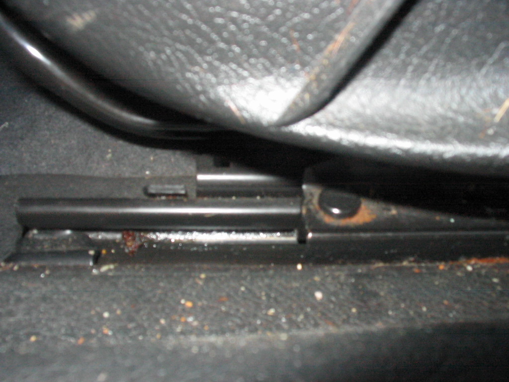

evo mal slik za lažjo predstavo
voznikov levo spredaj

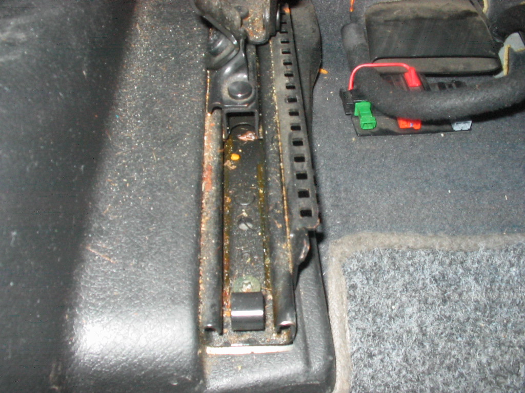

Napisal/-a TomazK To nov 08, 2005 6:30 pm
pa še zadaj

poglej strica vijačka :D en mora biti pa še spredaj...pa dobiš z vodili skup ven,al pa probi da vodila ostanejo v avtu in odviješ tiste vijake kjer je sedež privit na vodila...pač poglej pa boš videl....npr. vem da imajo renaulti (vsaj nekateri od spodaj navzgor privite sanke)

Šmeks hvala, sm odvil ta dva vijaka zadaj in pol gre vse kr lepo ven. Spredi pa sploh ni nč zašraufan ampak samo zataknjen.
Se mi je zdel da sta verjetno ti " zvezdici" za odvit sam je šlo tko nerad da sem raj še prej vprašu. hvala še enkrat!!
