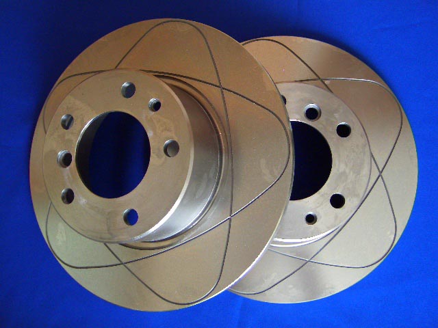

Pri teh kilometrih je to sigurno obrabljenost diskov. Ker so že tanjši, se hitreje pregrejejo, za malenkost zvijejo in potem vibrirajo pri zaviranju. Če so pa res močno poškodovani lahko trese tudi če lepo voziš in nič ne zaviraš, saj drgnejo ob ploščice.
Trenutno aktualna ponudba na trgu zavor so diski Brembo Max. Res kvalitetni in nekaj drobiža dražji od običnih. Če daš gor še ploščice bosch 4 ki so zadnja civilna varianta (potem so že dirkalne) imaš na avtu odlične zavore.

@drager: ti diski na fotki so pa ate - power disk!

Napisal/-a Drager To nov 01, 2005 12:00 pm
podobni brembo mah. Max imajo poševne kanale.
