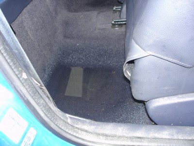

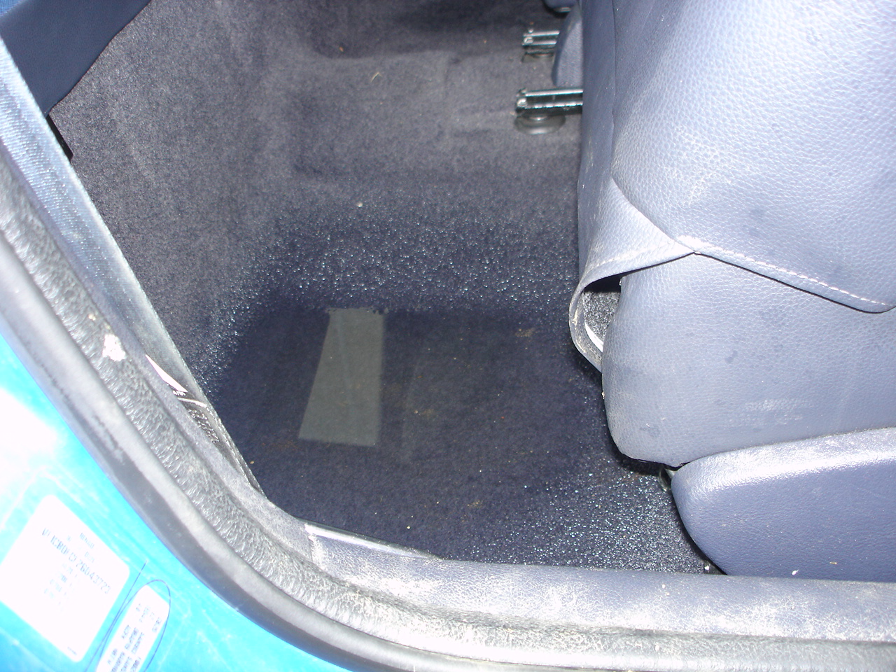

Napisal/-a T2a Sr dec 07, 2005 5:47 pm
danes zjutro predn sm šeu u šolo :evil:
aja:clio letnik 2002
