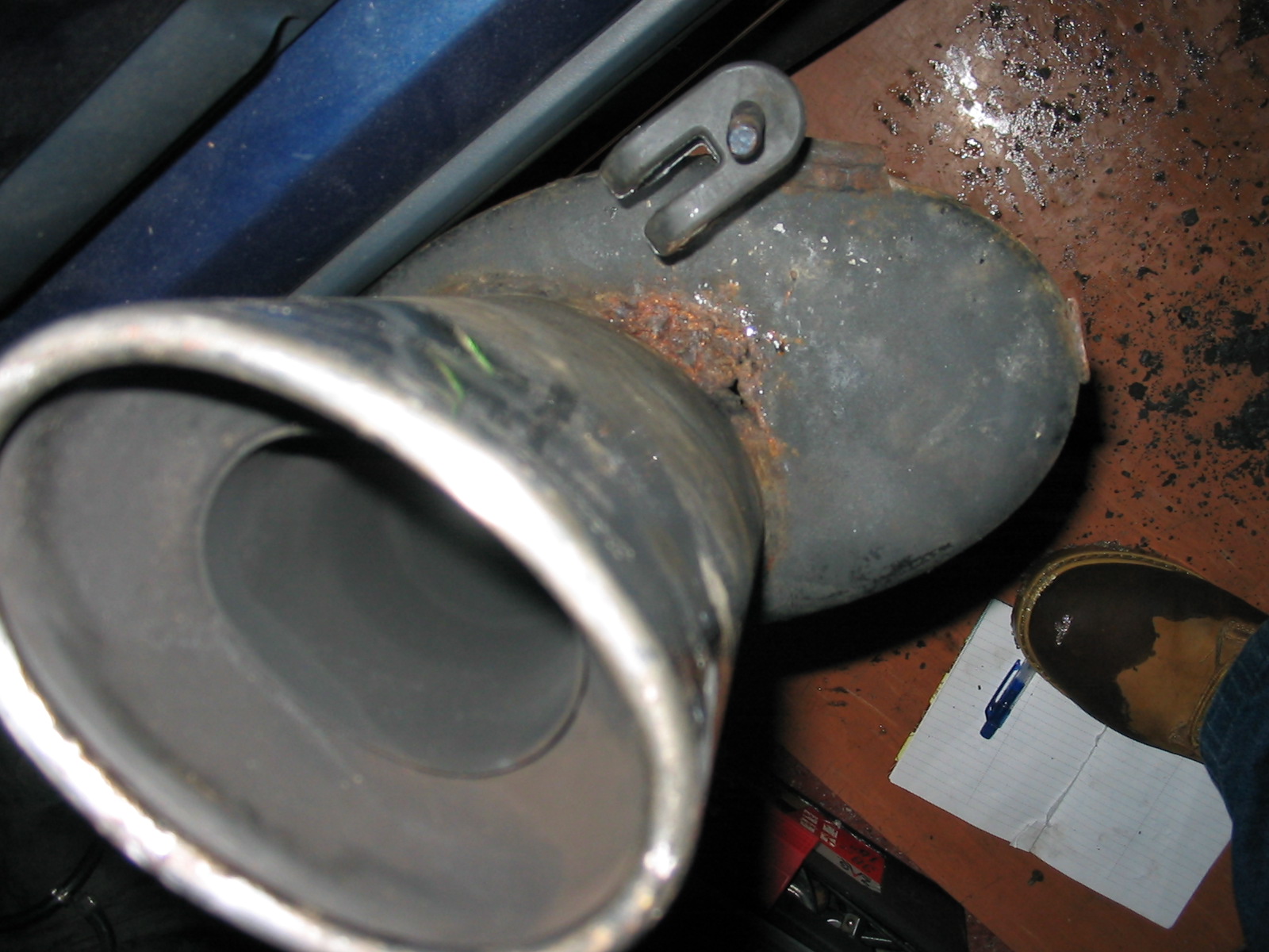

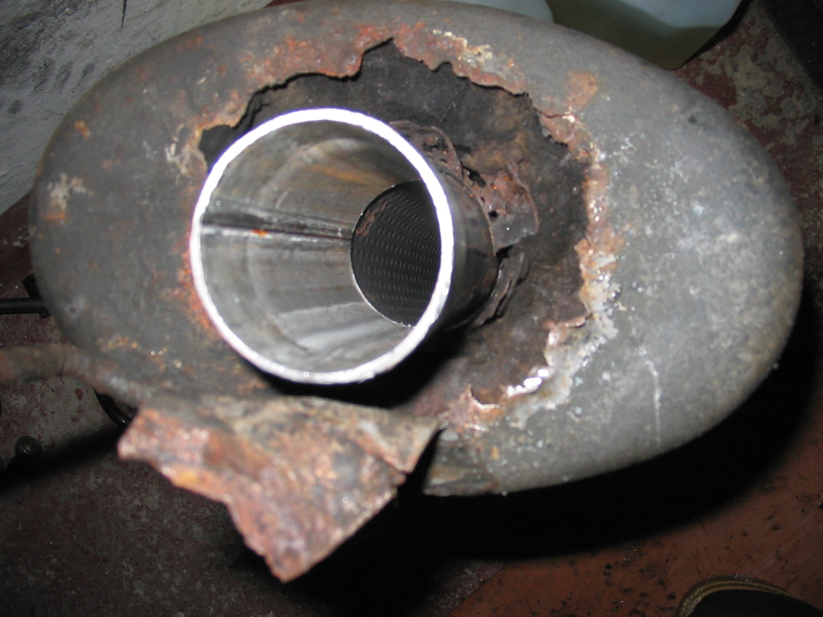

Popravilo obnova sportnega lonca Supersprint
Napisal/-a Ruff_RydeRR To jan 03, 2006 7:06 pm
zadeva je taka zgleda pa takole
rabu bi nekoga ki bi mi lahko zrihtal 3mm debel ovalni kos pleha z luknjo fi 50
in še en manjši kos za ta drugo fliko
lonec mislim komplet spraznit in na novo nafilat z stekleno volno
potem pa use skp pošvasat
Kakšna je ta volna ,bo navaden Tervol zdržal tako temp?
Je kje kkšn mojstr u Lj k bi naredu kej tazga to bi blo pa to
Hvala za odgovore

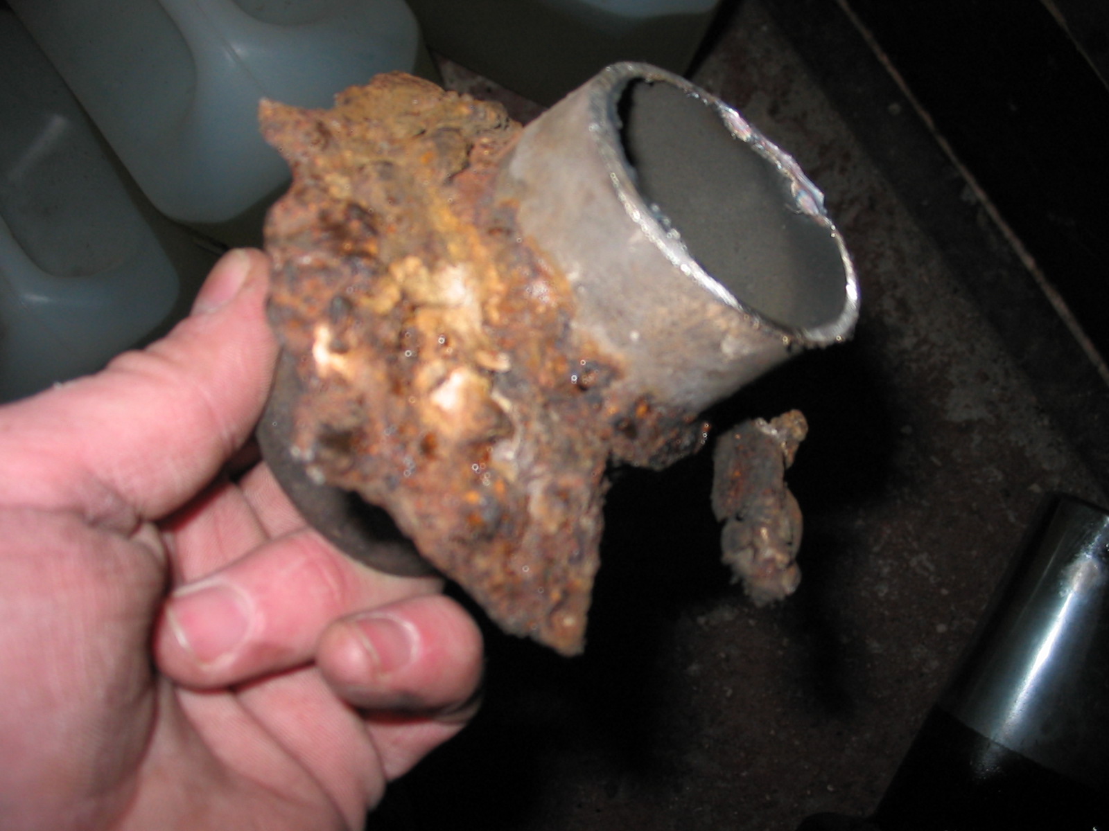

Pa kva boš to rjavino rihtu?Pa zgleda glih tko kot da bi ti nekdo pržgano petardo u auspuh porinu.Jest ti priporočam da kupiš en lonc, pa ga odpreš,pa drug nastavk našvasaš gor.Pa boš mel nov lonc za max. cca. 10 jurjev.

ja pač prejšn lastnik je kr šwasu pa šwasu gor
drgač pa kr en odprt lonc je odprt lonc suprsprint je pa suprsprint

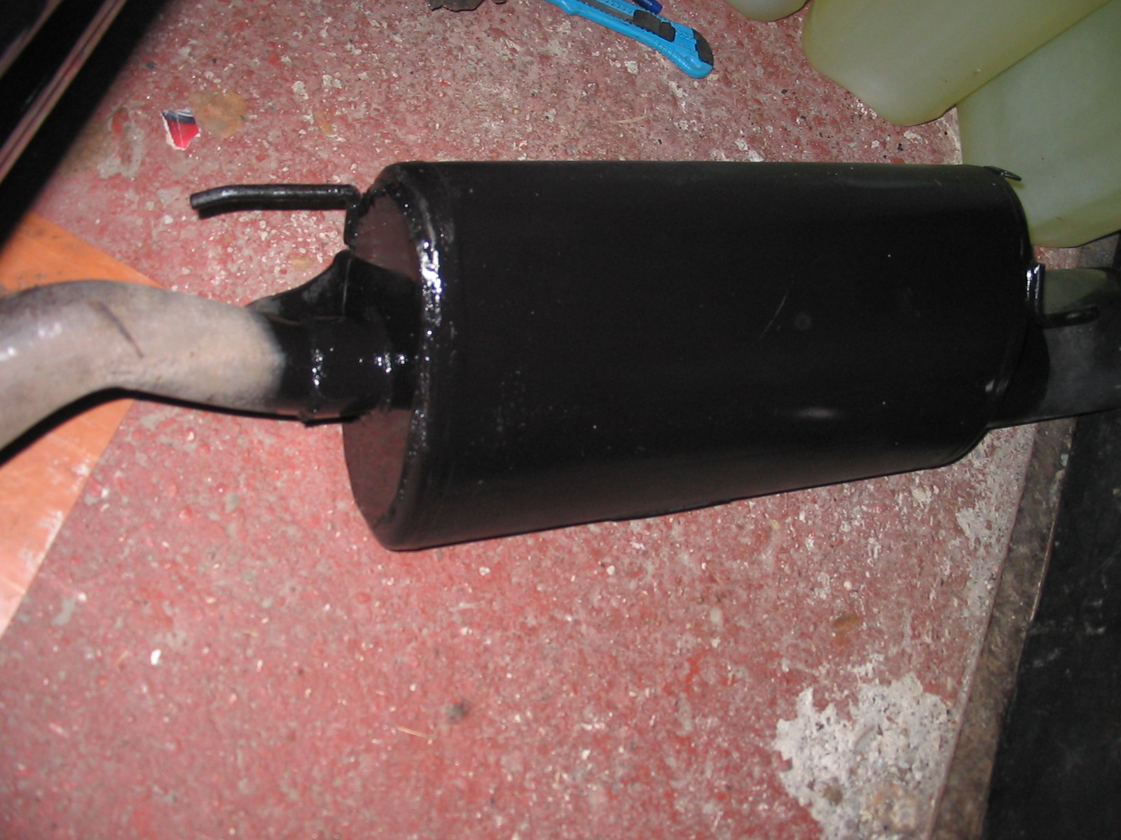

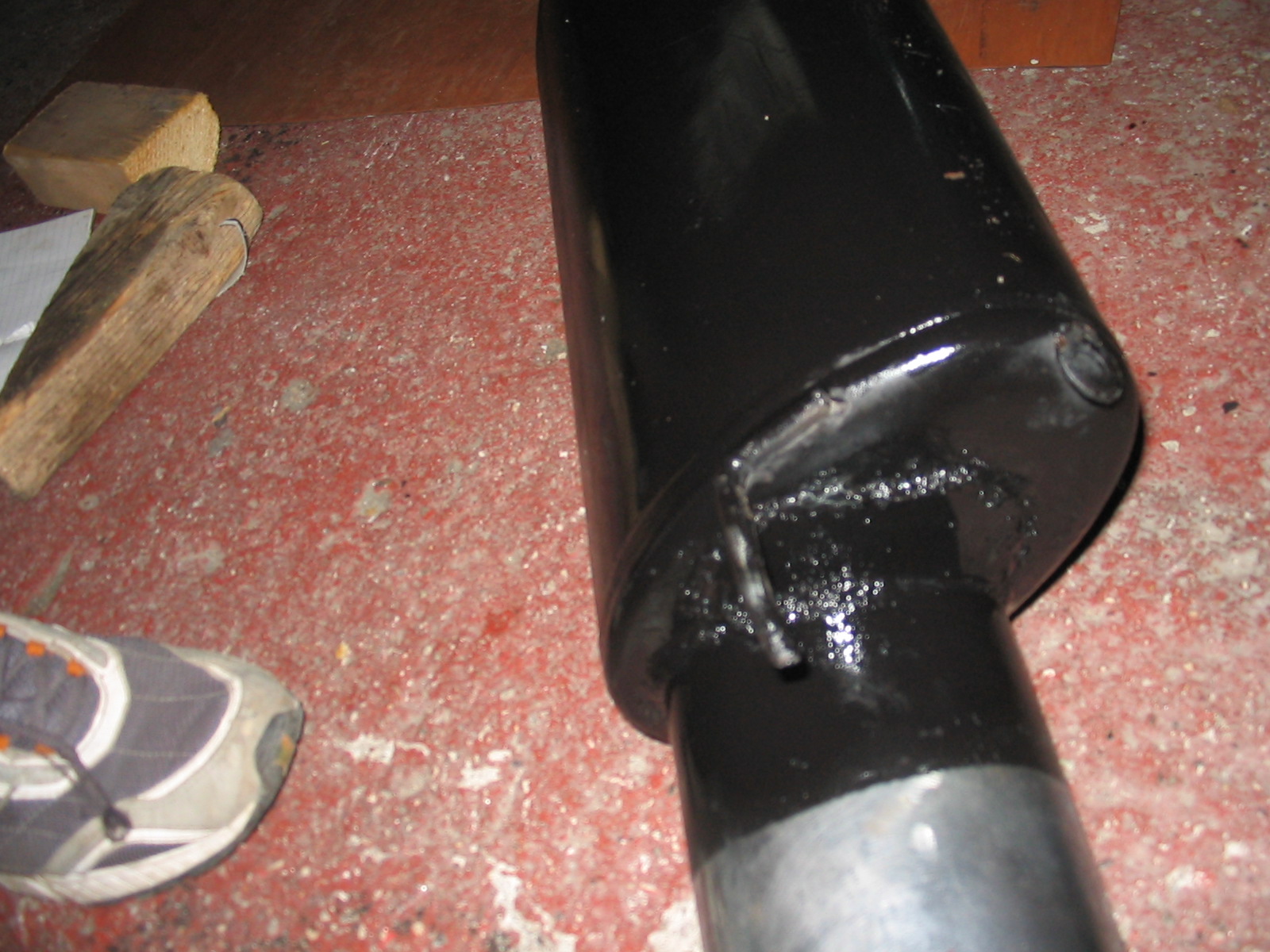

Napisal/-a Ruff_RydeRR So jan 14, 2006 4:25 pm
evo zašvasan dofilan s tervolom
cena :pleh 300sit
tervol ~200sit
sprej 600C 1100
delo 2h
1500
trajanje izdelka ...neznano :-P :lol:
