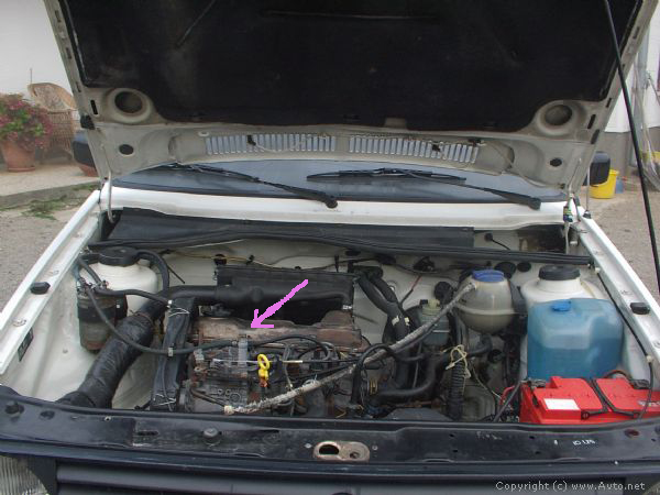

ok mozn to...sam a je tut mozn da je en vijak gor na motorju k je zasraufan nad cevjo k gre iz filtra goriva prot masini...kao en povratni ventil..sam ne vem kaksno ma to funkcijo..a je mozn da je to to...pa to sliko sm na netu najdu da vam pokazem ta vijak oz.ventil...ni moj golf to..

To misliš iber lauf (povratni dovod goriva) To mislim da nebi smel biti razlog,je pa res da če preveč nafte v dovodu (predkomore),je podobna težava kot pri bencinarju.Ko ga prižigaš dodaj malo gasa,če ti ne užge ti ob dolgem zaganjanju ni dobro preveč pohodavat gasa.Je pa to motor ki ima ob odprtem zauhu pri mrzlem motorju tolko komresije,da ti bi moral vžgati če imaš dovode elektronike dobre in svečke(dize) nove. Prvo probaj s tem Aditivom ko boš mel prazen tank pa tankaj na Agip.Omv ali Mol.
Dobro odpravi napako na traktorčku,ki je legenda med dizelaši!

Torej ce ti je mehanih rekel da je nek ventil, bo to ventil na dovodu goriva ki preprecuje da bi gorivo iz bosch pumpe steklo nazaj v rezervoar. Torej prvo preglej ali ti masina sploh dobiva nafto zjutraj.

Fora je tut v tem da pravi pri mrzlem vzigu, se pravi zjutraj, nedobi nafte. Zakaj...ja zato ker povratni ventil nedela in se nafta vrne nazaj, predno pride do motorja potegne se kdaj zrak pa smo tu. Je pa tudi res to kar si napisal z kompresijo. Da je pa napisal kaj vec bi mu lahko to ze takoj rekli. Ne pa samo nevzge mi.
