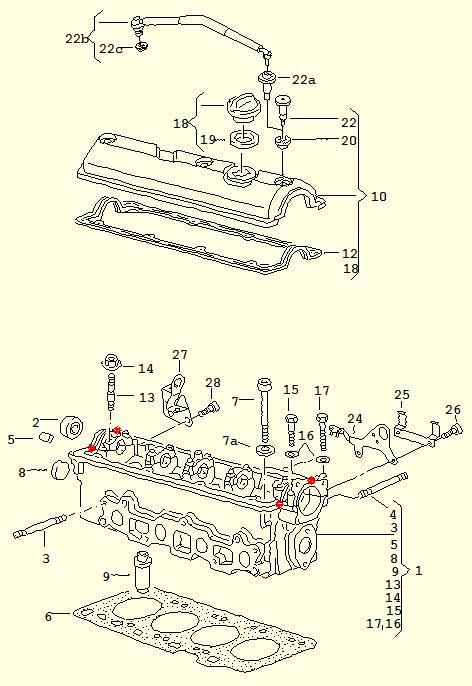

če je tesnilo gumijasto (potem ti ga ni obvezno zamenjati) če je pa plutasto (ga pa rajši zamenjaj) Ko boš dajal skup,lepo obriši da bo vse čisto,po možnosti še razmasti. Če je vsa fleha ravna ti ni potrebno nič mazat,če je pa tam ko je vpeta odmična (narejeno kot polmesec) pa spodaj čez vogal malce daj silikona na vsako stran.

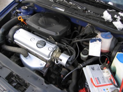

Filtra, pa kablov ne bo treba razdirat, ker zadeva zgleda tkole, sam da mam jest original filtr, pa tut ne moti: Slika

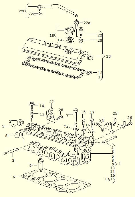

Tam kjer sem ti označil z rdečo barvo. Ampak ne pretiravaj z njim,ker se to potem razmaže ko stisneš skup. Drugač pa v vsaki trgovini z avtodeli dobiš tesnilno maso. Po vsej verjetnosti bo tudi zdj namazano,ko boš razdrl. Tko da malce spucaš,razmastiš,tam kjer sem ti označil,malce čez namažeš,daš skup pa je. Drugje ne maži!

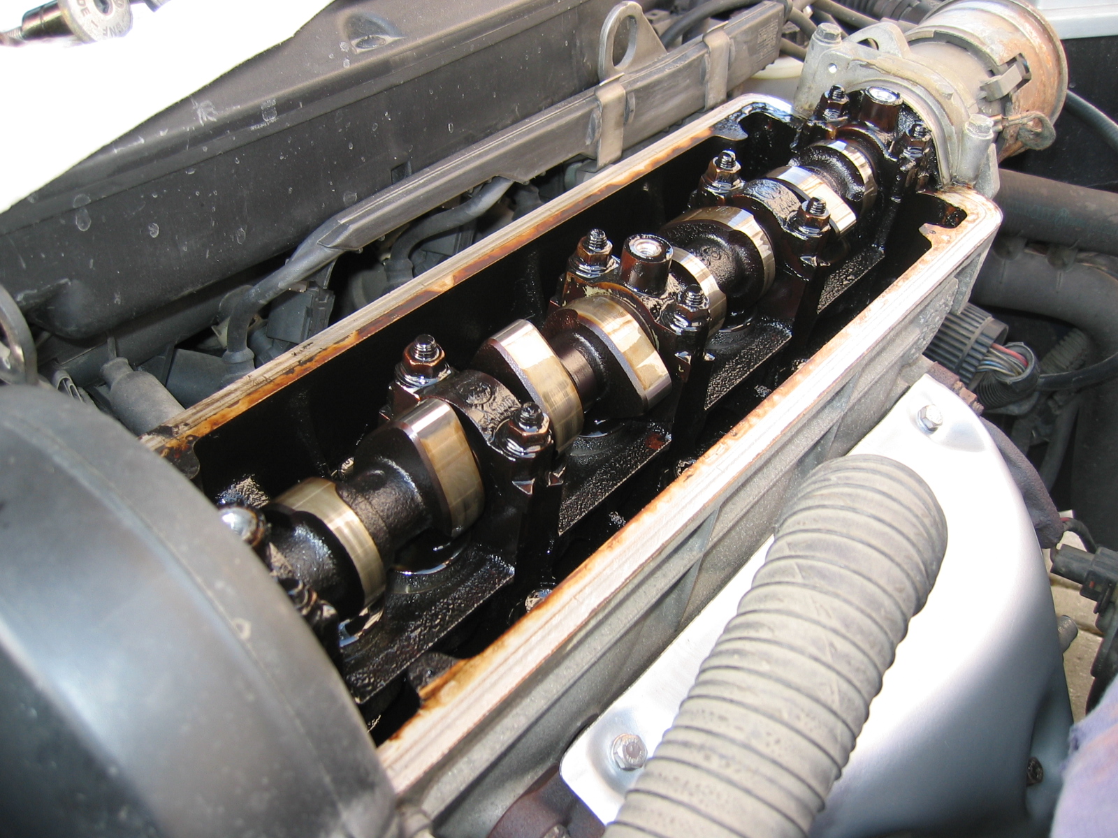

Tko, dons mi je ratal zadevo odpret in spucat ter pobarvat, jutr morm pa se sestavt nazaj. Zdej mam pa par uprasanj. Ze zadnjic ko sem olje dolival sem vidu, da se je na pokrovcku nabrala ena taka svinjarija rumena. K ena majoneza zgleda. Pol sm pa dons use skupi odpru in sm vidu, da se v enem od vogalov motorja ta rumena zadeva nabira. S pokrova ventilov sem zadevo spucu, ampak notr v mašini je je pa še mal. Kwa je to sploh? A naj spucam še iz mašine, al pustim?
Druga stvar je svinjarija v motorju. Ok, sej vem da je pač olje, pa visoke temperature pa to, sam na 90% površine je olje dejansko gor zapečen pa tko mal hrapavo je vse skupi (k da bi bla svinjarija z oljem zmešana pa gor namazana pa zapečena). (Ojnce pa ventili so čisti, kar je važno, rajt?). Vrjetn je to normaln, sam en mi je razlagu, da je to dobr pucat k olje menjas. Enostavno zlijes k olju eno zadevo, pa pol pustis avto, da 20 minut laufa na miru in pol zlijes olje pa vse skupi ven, zamenjas filter in das novo olje notr. A je to kej ql? A se splaca delat?

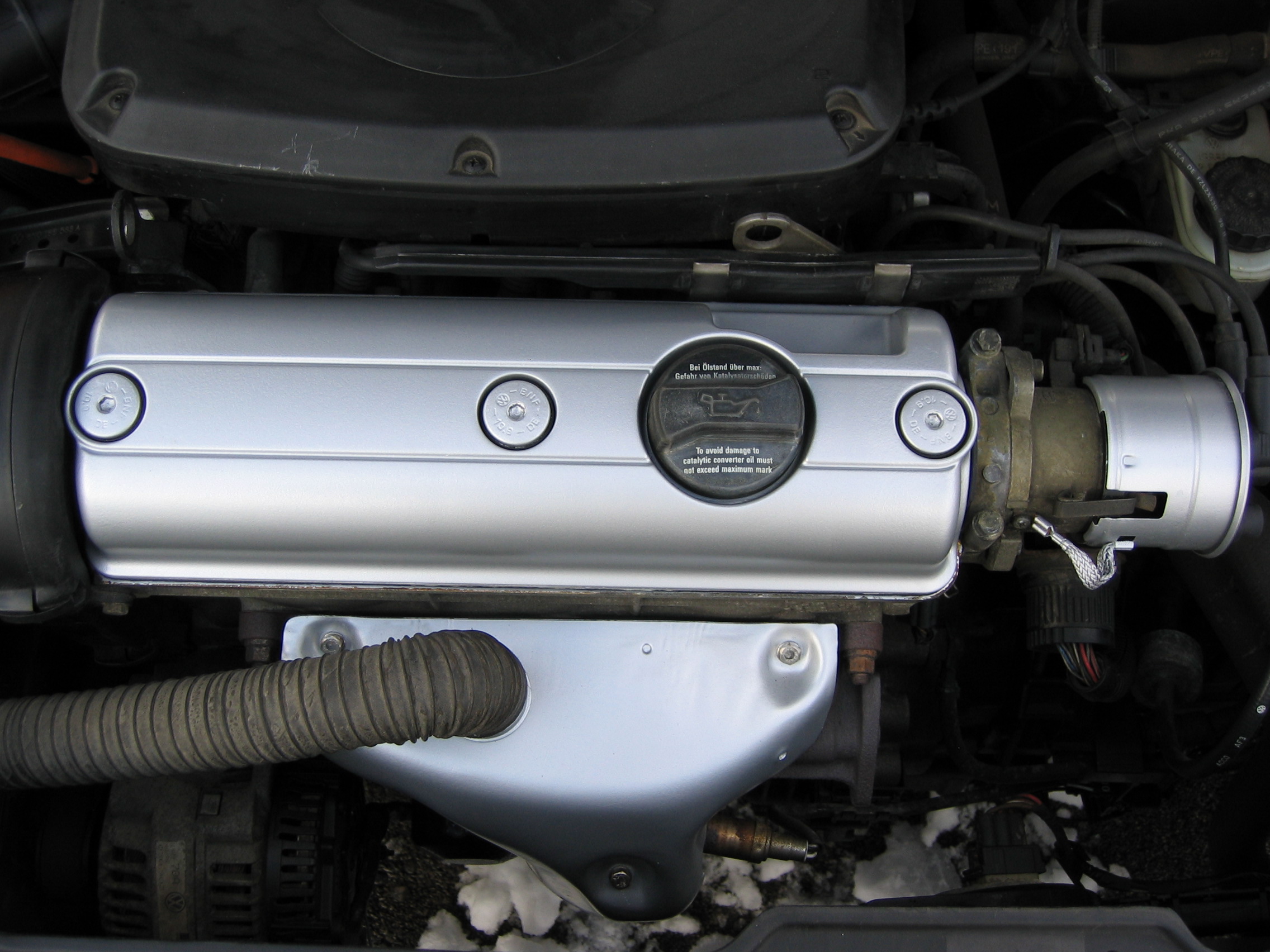

Evo, en "sneak peak preview". Deklc pa pokrov kolektorja zaenkrat spucan in pobarvan. Dons sm še ščitnik kape spucu pa pobarvu, tko da še jutr eno fotko pošlem, k zmontiram zadevo. Men je kr ušeč, sam še polet morm mal spucat mašino, k je zdej to edina čista stvar v njej. :)

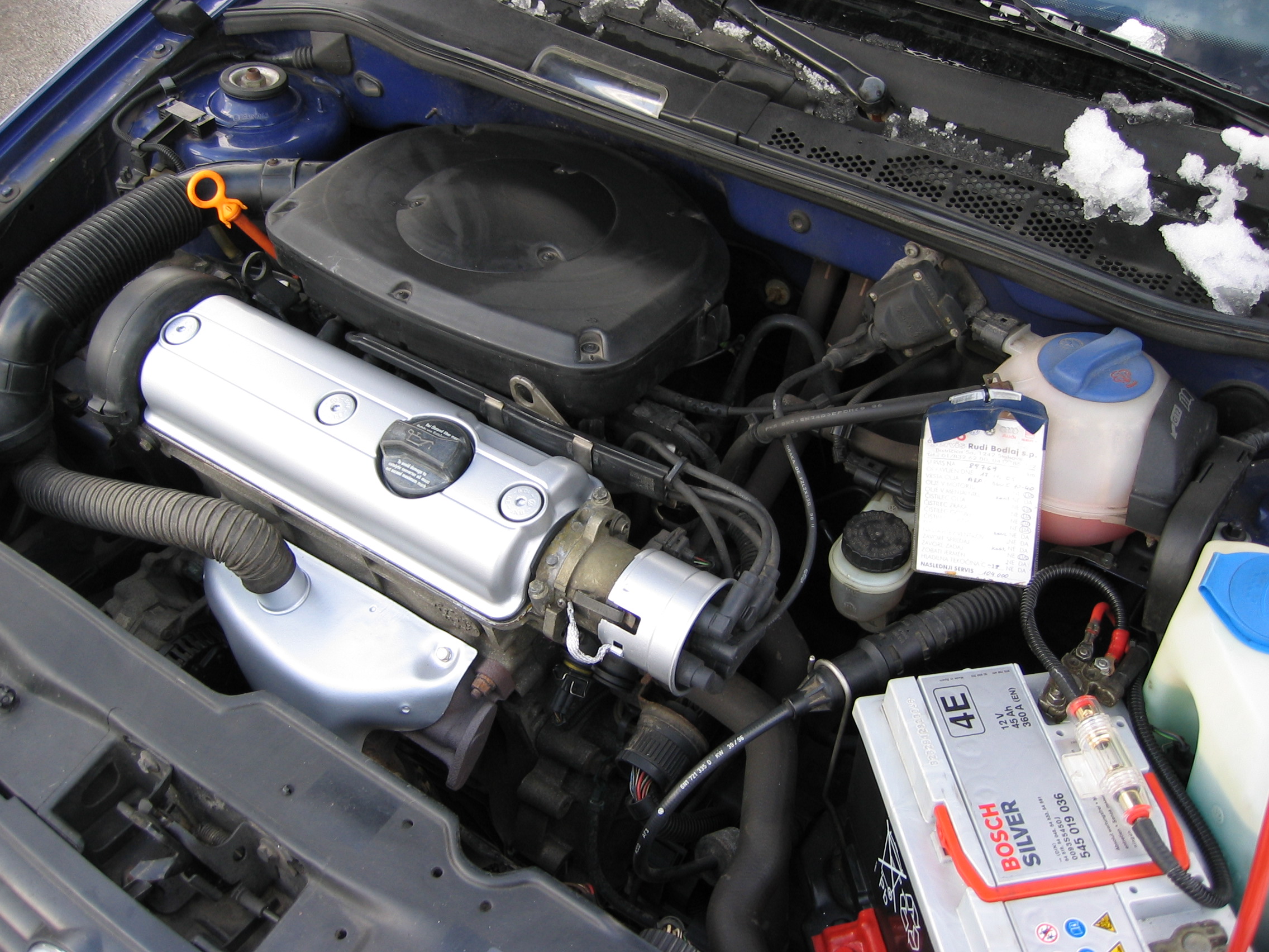

Evo, zmontirano. Avto dela, samo kape nisem zamenjal, ker so mi zgleda napačno dal - mal premajhen diameter ma. Sm pa zamenju rotorček, tko da vsaj neki - bo zdej bl letel. :) Joke. No, evo, fotke. Men je usec, sam enkrat polet morm masino mal oprat pa se ksno stvar spucat pa pobarvat. Zaenkrat zgleda tkole:

Uporabu sm barvo za barvanje izpuhov. 800°C zdrži. Kupu v Astra Chemo in je taka velka pakunga 2 jurja. Maš dost za dvakrat tolk k sm jest barvu, pa sm jest 3 plasti delal, ceprov bi ble dost dve.
Sicer pokrov ventilov nima tolk visoke temperature, sam sm jo uporabu, ker sem pobarvu že tist ščitnik kolektorja z njo (130°C barva je delala mehurčke na tem delu, ker tm je res svinjsko vroče), pa sm hotu, da je vse v isti barvi.
Men je tut kr usec, sam zdej morm se par stvari pobarvat (tm spodej pr akumulatorju sm ze neki cajta nazaj barvu na rdečo, pa morm cez postrihat, da bo iste barve). Pa vrjetn bom se kej kar rjavi spucu pa pobarvu, ker res ne maram RJE! :evil:
