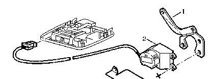

... pri lučki kabine (2), ima not mali ventilator, mogoče zaštekal, pa ne tipa pretoka zraka, ampak samo sevano temperaturo...

Sm probu senzor not. temp. pa vse dela sam hladit pa se zmer nece
