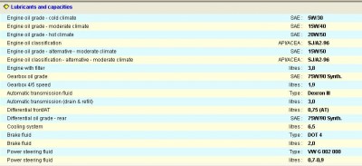

No ce ma kdo avtodata ga lepo prosim ce pogleda kero olje je pravo.
VW Golf 1.8 cl l.92 tip motorja:ABS
prosim!!!
ko on v trgovini cel cajt govori da je 80W-90 pravo....sam nism preprican
Neo32
Prispevkov: 591
Pridružen: Ne feb 09, 2003 12:55 pm
Kraj: Bled
Napisal/-a Neo32 Sr mar 15, 2006 2:46 pm
yampi je napisal/-a:No ce ma kdo avtodata ga lepo prosim ce pogleda kero olje je pravo.
prosim!!!
ni pravo!

Ka je to pravo al ne?
Vseen hvala!!

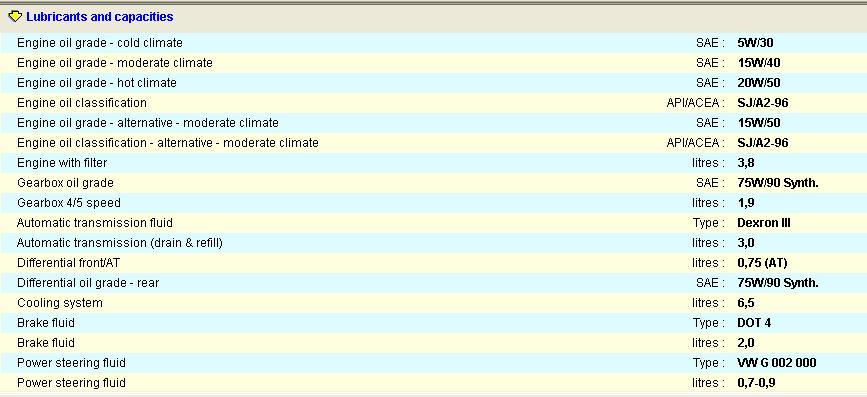

Neo32
Prispevkov: 591
Kraj: Bled
Napisal/-a Neo32 Sr mar 15, 2006 3:09 pm
yampi je napisal/-a:Ka je to pravo al ne?
Vseen hvala!!
ja tko pise v autodati za tvoj menjalnik to se prav 75/90 fullsintetika, kar ti ponuja prodajalec ni pravo olje oz ni prava granulacija

yampi
Prispevkov: 16
Pridružen: Pe feb 17, 2006 7:47 pm
Kraj: Štore
Napisal/-a yampi Sr mar 15, 2006 3:26 pm
Ja on mi je prodal 80W-90 syntetic Fuchs
