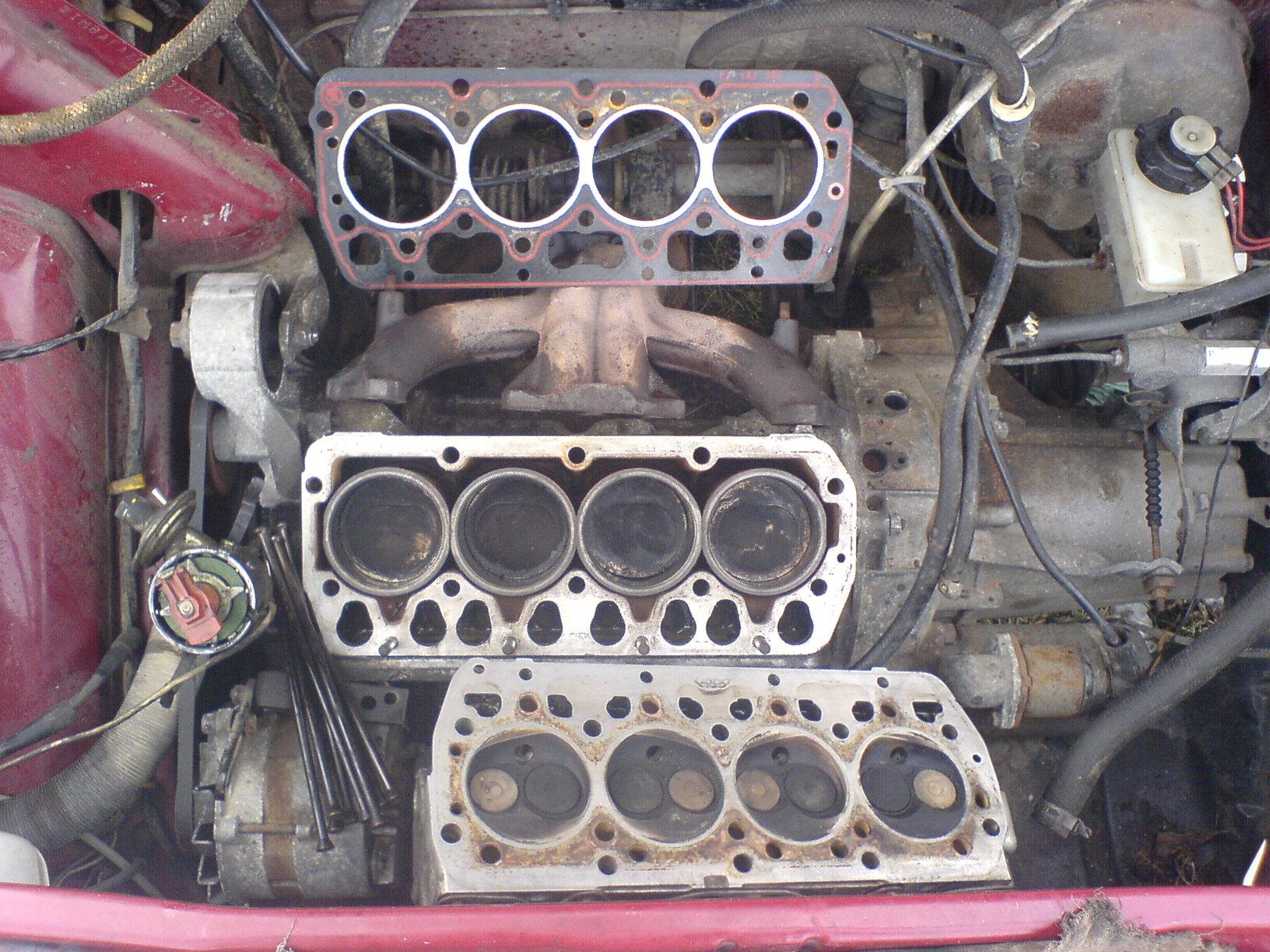

Pozdravljeni
Lotu sem se delat malo generalko na motorju in sicer na favoritki.
Do tega me je pripeljalo zaradi tega, ker mi je 3X zakuhala in slutim da bo potrebno menjat tesnilo na glavi.Zdej imam bolj malo znanja o motorjih .
Simtopi, ki jih je avto kazal so bili naslednji ko se je ogrela se ni vključil ventilator zato je čez neki časa začela kuhat in izgubljat moč, nato je ugasnila. Počakal sem da se ja shladila in jo vžgal delala je dolker ni ponovno zakuhala in ugasnila. Vode je bilo skozi polno ni je nikoli primanjkovalo to se je sicer dogajal poleti ko je bilo zunaj 30 stopinj.
Pa me zanima naslednje:
Kako vem da je tesnil zanič (pred tema je pila vodo), ampak na tesnilo se ne vidi.
Ali je možno da je še kaj drugega šlo od batov navzdol.
Glava ne kaže nobenih poškodb.
Kako potem dalje.
Na avto delam sicer genaralko za hobij.!!!

Jaz bi preveril tud termostat! Drugač pa zamenjaj tesnilo, pa pazi da boš zategoval z moment ključem in da neboš zafušal kaj! ;)

Ja kolk vidim na glavi da imaš oba ventila zaprta! Mislim pa da mora bit en odprt en pa zaprt in se potem izmenjujeta! Bolš da nekega mehanika pokličeš, ker to je že za mene tud preveč!

Ja mogoče so ventili zaprti zato,ker ma ta motor odmično gred spodi in ne v glavi.Zato je normalno da so vsi ventili zaprti.

Se pravim, to je zame že preveč! Sam če okoli glave ni blo fejt mastno potem ni kuhal zarad tesnila!

Odmična gred je v bloku motorja, saj se vidijo dročniki na levi. Vidim pa imaš nekam sumljive manšete na volanski letvi - a so strgane?

Bi pa vsekakor najprej svetoval odpravo vzroka za kuhanje... Najbližji se zdi, kot je že nekdo napisal zgoraj, termostat...

jep ali je cevni termeostat ali pa oni ko vklapla ventilator, ali pa ventilator sam. na moji škodi me je zezal termostat in ni vedno vklaplal ventilatorja, tako da sem potem zvezal direkt, ventilator je laufal tudi ko je blo zuni minus 20 in motor hladen :lol: , sam je bla že itak list zjebana zato se nism sekiral, mnde so jo zdej v Srbiji kaj porihtal.
glavo bo treba dat pobrusit se ti ne zdi? pa ko boš skep sestavlal če se da uporabi nove šraufe pri zategovanju glave zateguj z moment ključem na 10kil, če boš uporabil stare šraufe prav tako zateguj z moment kjlučem vendar z manjšo silo od 8-9 kg.

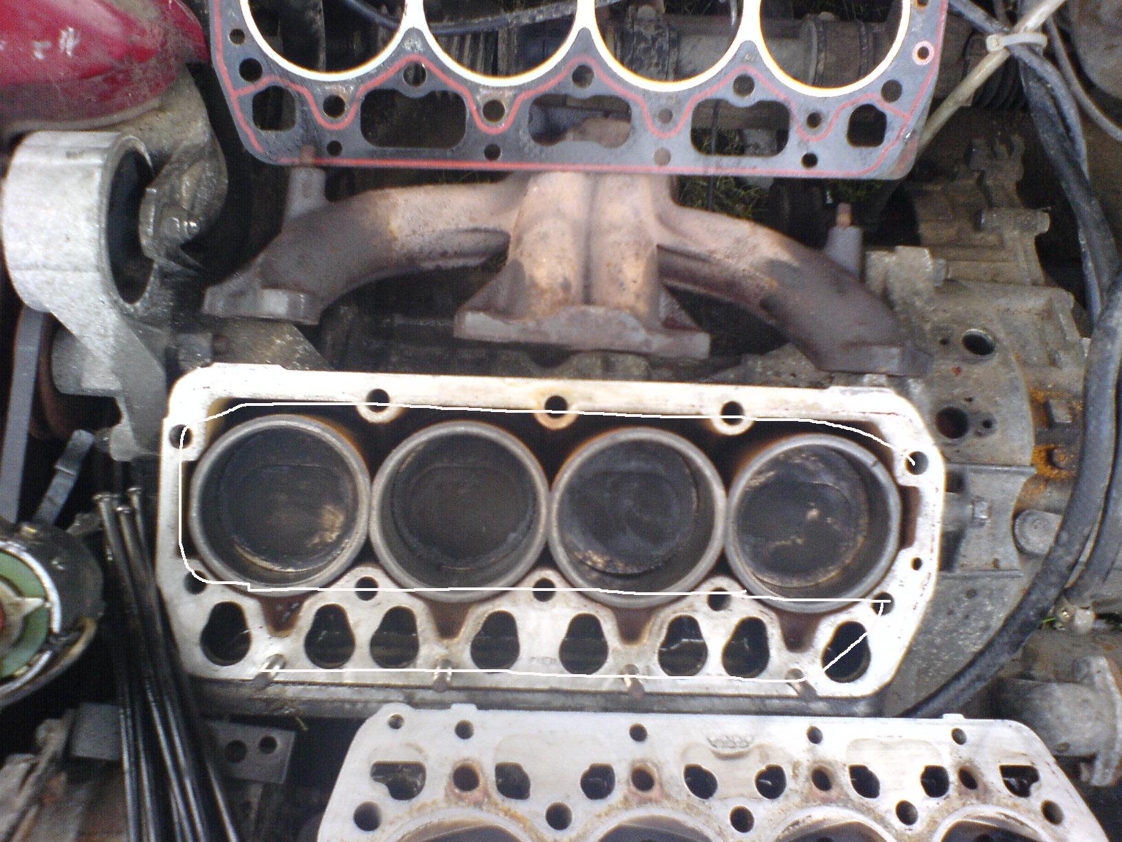

vijake zategneš:
1.faza 17-20Nm
2.faza 90 stopinj
3. faza še enkrat 90 stopinj
10 6 2 3 7
9 5 1 4 8
13 11 12 14
zateguješ po zgoraj narisanem vrstnem redu
vijake 11,12,13,14 zategneš samo20-26Nm
vijakov ne potrebuješ novih

Boš moral mal bolj razložit kajti imam bolj malo znanja itak delam to mal za hobij sej drugač imam to rdečo in eno belo ki pa je treba sam spucat je.
Kokr vem sem jest odvil kakih 8 vijakov dolgih približno 20-30 cm eni daljši eni krajši,glavo nisem nič razderal.Ter tiste štangce ne vem kako se jim reče, to je vse kar sem odvil oz. vzel ven.
Sej sem mel že ne vem kok motorjev in tam sem v glavnem zategoval enkrat na prvem v glavnem križno in večkrat pa sem se z motorji prevozu 30 000 km pa ni nikol nč bilo narobe.
Najbolje da dam nazaj tko kot je bilo in uštimam ventilacijo.
Direktno bom zvezal, ker se bodo spet začele moje gorske dirke.

Je zategovanje v obliki s-ja al kako že?
