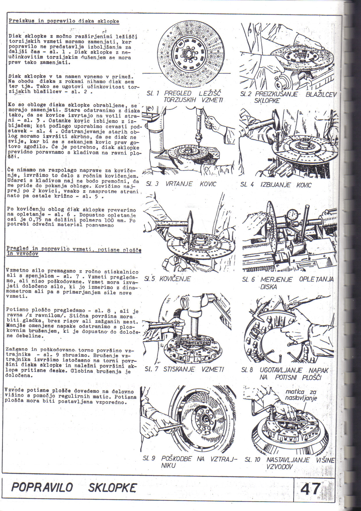

vztrajnik je zato da se bati premikajo še potem v 3. in 4. takt, temu rečeno enakomerno delovanje motorja, in če le-tega ne bi bilo bi ble vibracije neznosne, sej bi bat zabilo v dolno mrtvo točko in bi tam tut ostau,
kle je neki o vztrajniku

@lexuss! Ali mi lahko poveš kako ne naslov in avtor te knjige ki si jo skenirov? Zgleda zelo dobra zadeva.
andrazzupan
Prispevkov: 360
Pridružen: Ne nov 13, 2005 9:55 pm
Kraj: Bled
Napisal/-a andrazzupan Po mar 20, 2006 4:52 pm
@lexxus! Ali mi lahko poveš kako ne naslov in avtor te knjige ki si jo skenirov? Zgleda zelo dobra zadeva.
