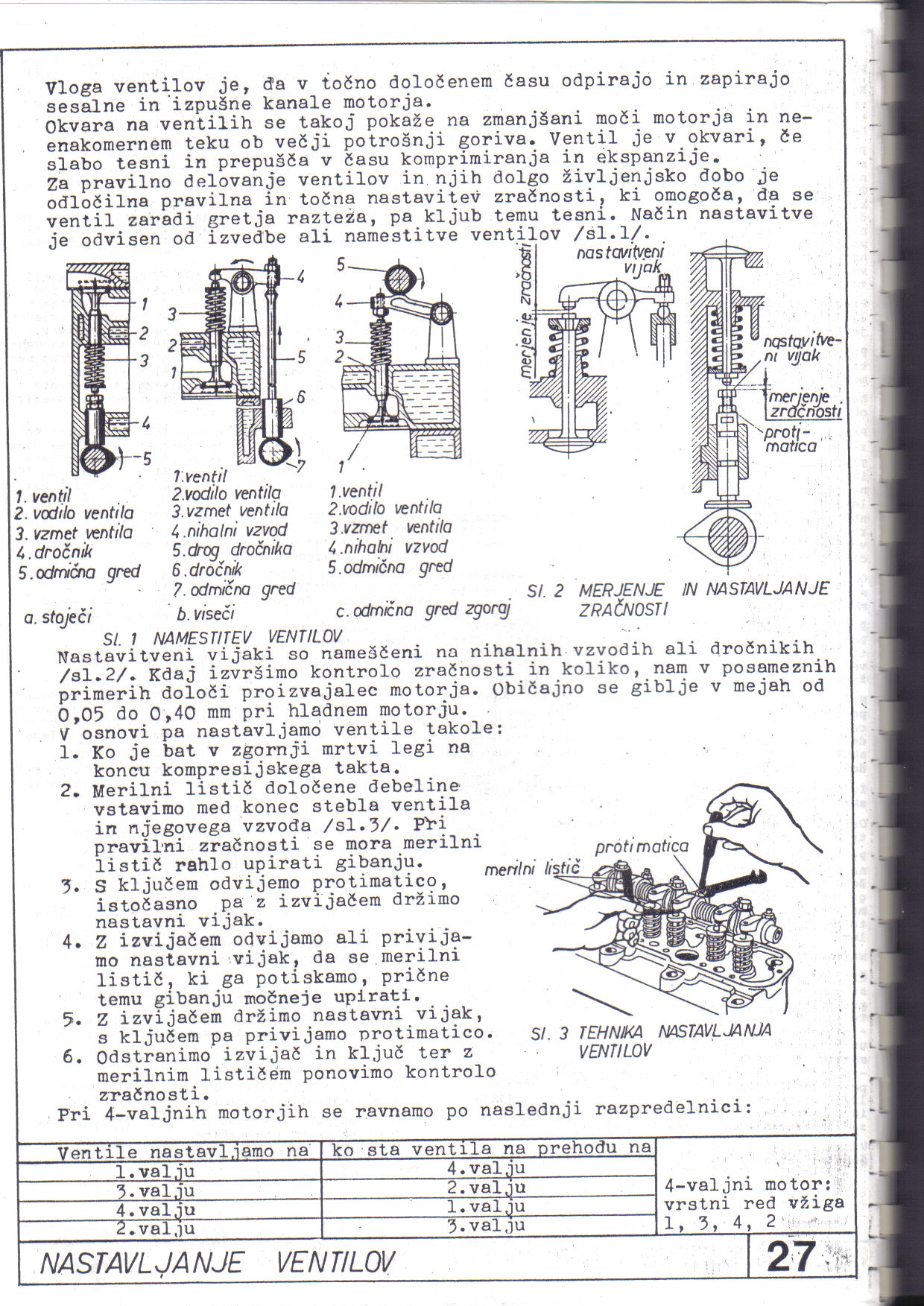

Rad bi vprasal kako se nastavijo izpušni in sesalni ventili

Z merilnimi lističi (ventilere) pri starejših motorjih,pri novejših se pa sami nastavljajo (hidravlično)

bolš da sam tega ne delaš razen če maš priročnik kakega majstra

ps: lahko ti pa kej o temu skeniram

Napisal/-a lexuss Ne mar 19, 2006 12:51 pm
nekej o nastaulanju ventilou(za tastare)
ewo neki o ventilih

Napisal/-a nebivedu Po mar 20, 2006 7:40 am
Men v manualu piše da je treba štimat pri topli mašini ventile in inlet 0,25mm, exhaust 0,33mm, jst jih pa štimam in 0,15mm in out 0,20mm, pa zadeva deluje res tiho za terenca. Če bi pa štimal tako kot je po manualu bi bili pa pri mrzli mašini ti razmaki še večji in bi poslušal traktro, ko bi avto vžgal.
