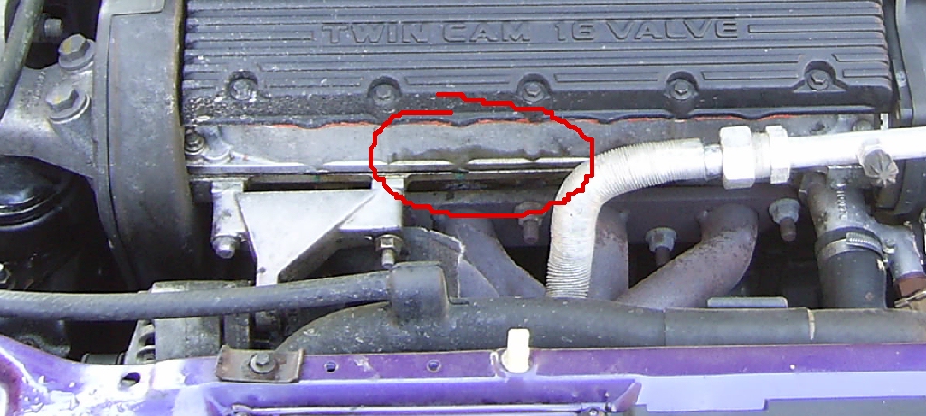

Sem novopeceni lastnik enakega avta(200 vi), in sem se ze opekel.
Tudi moj pusca hladilno tekocino, se vidi tudi v prostoru motorja, ki je ponekod moker. Hladilno tekocino jo pusca le ko motor dela, ce je ugasnjen ne pusca.
Z avtom sem prevozil le ~400km, in nisem se opazil, da bi pil olje. Tesnilo glave mi ze zdaj malo pusca, ker se vidi olje ki uhaja. Cep od olja je cist. Verjetno bo mehanik odlocil, ce je treba menjat tesnilo ali ne.

Blinder je napisal/-a:Tesnilo glave mi ze zdaj malo pusca, ker se vidi olje ki uhaja.
Pokrov ventilov ali glava? Ker ce bi ti tolk na glavi puscal tesnilo, pitaj boga ce bi tebi avto sploh normalno delal, tako da tle si verjetno misll pokrov ventilov.
To pa je normalno za skoraj vse, ker guma rata cez cas trda in dihta vec.

Nu-NRG je napisal/-a:Pokrov ventilov ali glava? Ker ce bi ti tolk na glavi puscal tesnilo, pitaj boga ce bi tebi avto sploh normalno delal, tako da tle si verjetno misll pokrov ventilov.

Emm... ne vem ce je pokrov ali glava... evo fotko

po sliki sodeč se ni treba bat, to je pokrou ventilou in stroški bojo manši kokr pa č bi dal menat tesnilo med blokom motorja in glavo
da pa slišiš neko vibriranje so verjetno vžigalni kabli, k ti prebijajo

ni ne pokrov ventilov ne pod glavo ampak vmes na mostičkih odmične gredi se prav da je treba jermenico odmične stran vzet pa tis deklc snet pa zamenat dihtngo ki se mi zdi stane 7 jurjev original bencinska pumpa je pa tko dokler še piska pol dela ko neha piskat tud dela ne več je pa okol 20 jurjev pa rezervar je treba dol vzet jo je glih kolega menju 2 tedna nazaj pa glih tko mu pušča olje tam kot teb pa dihtnga pod glavo mu je šla pri 60000 km je pa slabo tesnilo glave napaka pri dostih roverjih če je roverjev motor če ma pa hondin motor pa dela brez problemov
