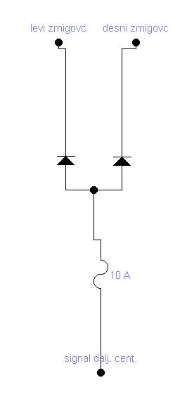

zakaj pa 4 diode? ce imas eno zico rabis samo dve mocnejsi diodi, a ni tko?
zvezes jih pa na stikalo vseh 4 zmigavcec je najlazji tko nardit in sicer stikalo vzames vn in ga prizges in z problampco pogledas na katerih dveh kablih imas utipajoc signal in na te dva kabla zvezec najprej diodi ki jih potem zdruzis in priklopis na zico od dal. centr.
evo jest sm tkole mislu:
(pikce so zice)
Slika Slika

Napisal/-a lisko Po mar 27, 2006 9:56 pm
Sej to vem kak morm zvezat pa kam pa kje najd....... mislu sem bo mogoče kdo vedu točno kter kabl je pri petki...... ampak očitn še kdo ni sam tega montiru :)
Drgač pa tnx vseen.

4 diode zato ker starejsi renojevi daljinski nimajo posebi izhoda za zmigovce pa vzames strom kr iz motorcka
lisko
Moderator / upravnik foruma
Prispevkov: 8469
Napisal/-a lisko To mar 28, 2006 3:31 pm
sablač je napisal/-a:4 diode zato ker starejsi renojevi daljinski nimajo posebi izhoda za zmigovce pa vzames strom kr iz motorcka
No sej kok sem zgruntu moj daljinc tko niti nima signala za žmigavce ampak sam za vklop alarma......
Tko da bom lepo z motorčka štrom vzel pa prek releja ( mam raj da je galvansko ločeno) pa bo moral delat :D
