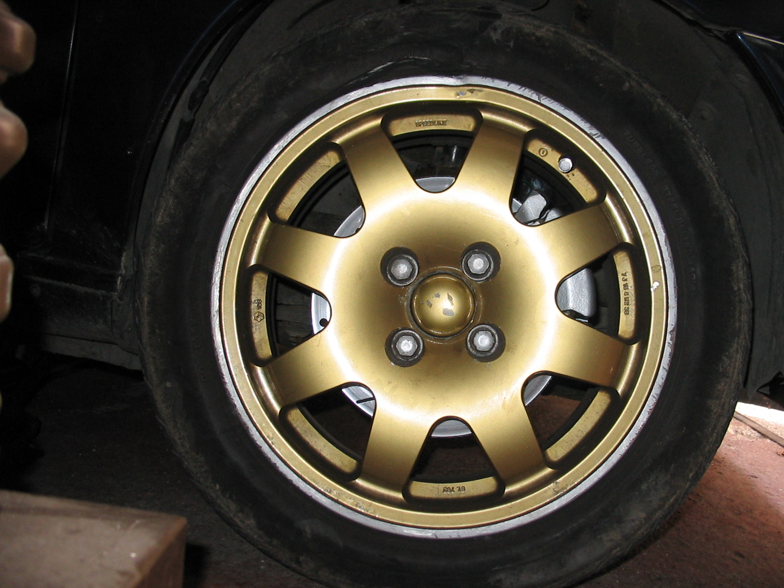

kaj svetujete kolo zj stoji 2cm nazaj in kkšn cm takole ( / )
avto zj na desni stoji kr dost nižje

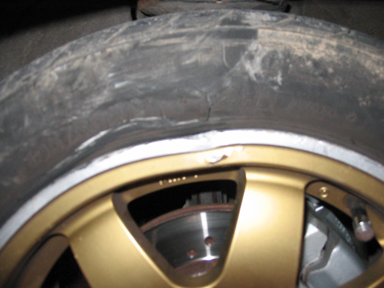

zvilo je amortizer mogoče tud kej fedr deformiran pa rob feltne je tud zvit oz udarjen

Feltno se da popravt, drugo boš mogu pa zamenjat.

ja u robnik sm prletu ....a pol bo za zamenat sam roka pa amortizer pa končniki mogoče
k sm mislu da če tko prletiš da se tud vpetje roke kej zjebe ??posledica ravnalna??
a kuret še rihta feltne :?:
kje dobit roko :?: (vem da jih en v lj obnavlja-ime?)

Roka je nova okol 6 jurjov feltno ti pa pr sitaju al pa pr kuretu za okol 8 jurjov "zakrpajo" pa naravnajo.Za roko poklič sm ... http://www.vargalant.si/html/kontaktne_informacije.html pa upraši če majo za cliota 16v roko :roll: :P

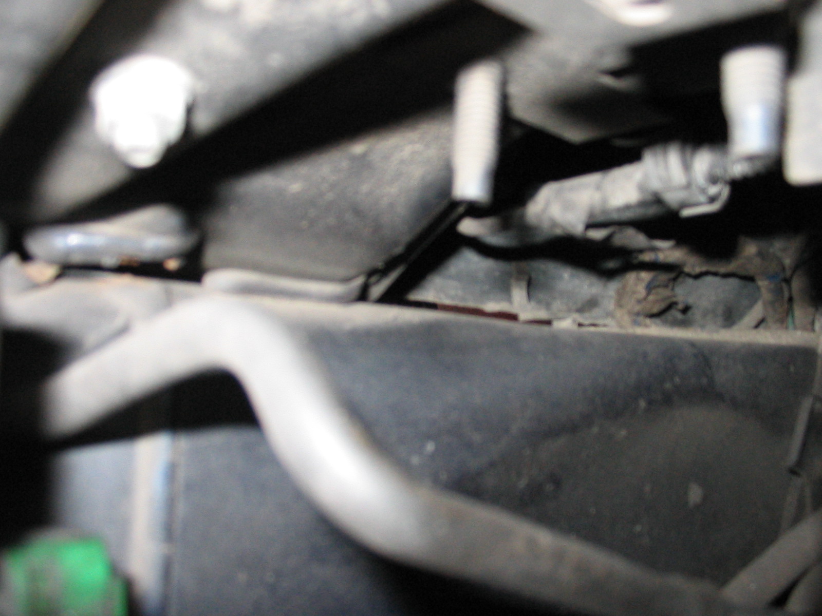

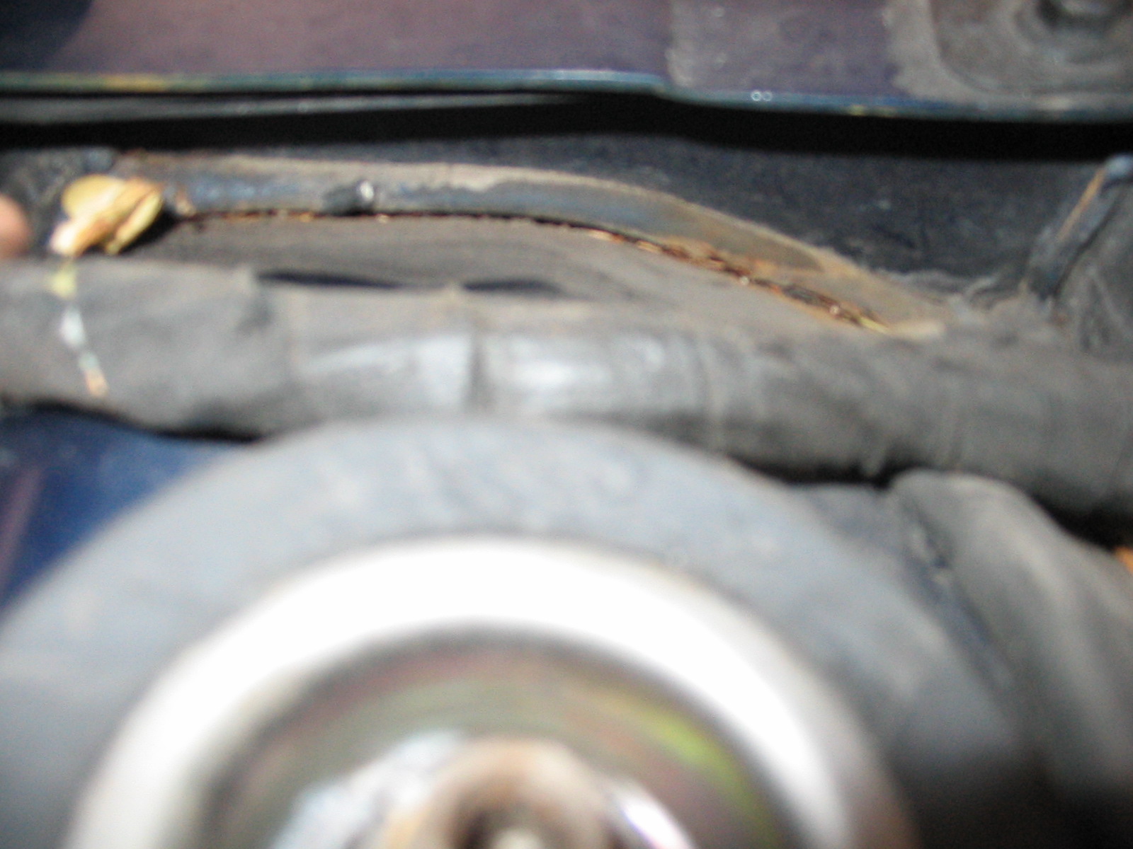

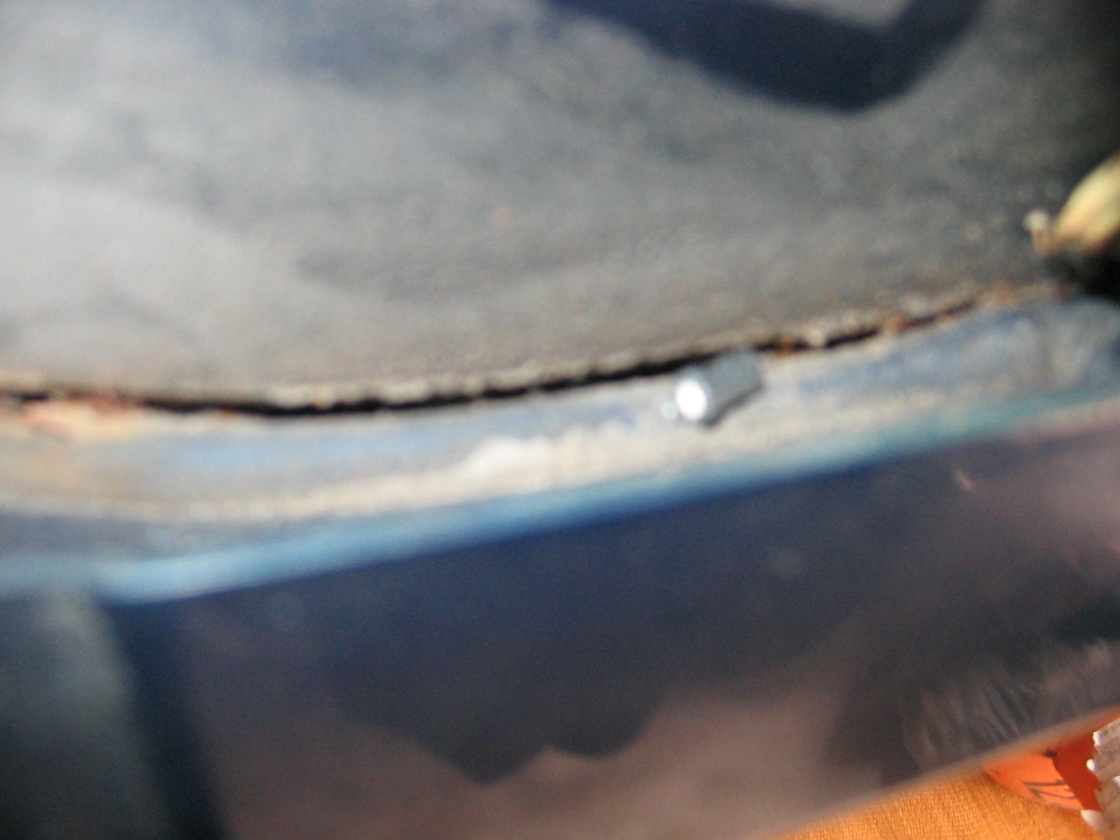

dons sm ornk pogledu zadevo zvit je amortizer in nosilec kamor je prišraugan amortizer je dobu skor okol in okol luft oz se je odtrgu od karoserije (slike spodaj )
a se to še sploh splača rihtat :cry:

Se splača ;) Sej tolk pa spet ni hudo. Tam nazaj zavariš nov amortizer pa še kaka malenkost pa je.
Strutbar imaš? Če ja , je vprašanje kaj je na drugi strani. Poglej :!:
