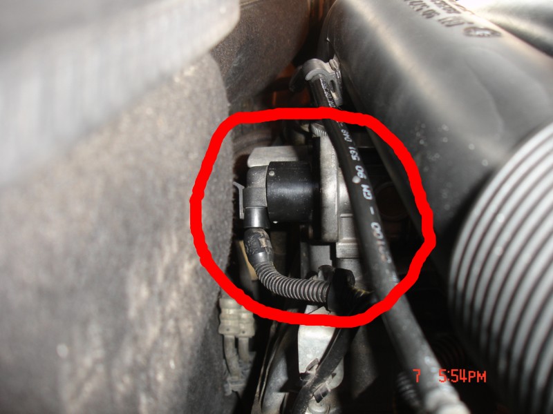

No jst sem spucu agr ventil sem ga dal dol pa s sprejem za uplinjače sem spucu od spodaj, razdiru ga nisem ker nevem kako se če se sploh. Ni mi pa jasno ena stvar ali je tole na sliki motorček prostega teka ker če to izklopim obratomer deluje isto kakšno funkcijo ima to ??
Če pa to ni motorček prostega teka kje se potem ta nahaja ?
