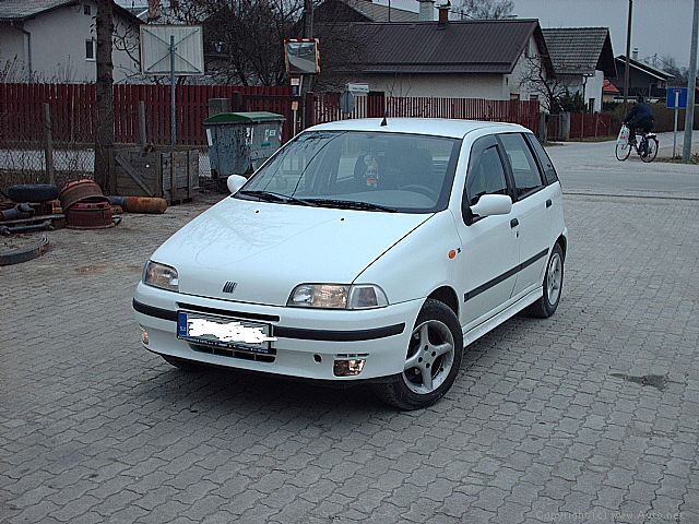

pred enim tednom sem kupil puntiča, letnik 96 z 107.000 km, 1.2 75 elx. preden sem ga kupil, sem šel z njim na testno vožnjo, da bi ga sprobal. ko sem se peljal je nekaj hrustalo (zvok kot da bi dva kartona skupaj šmirala), pa sem si rekel da so ziher ploščice na sprednjem disku. diski so bili zrabljeni, ploščice pa nove, tako da sem mislil da ploščice pritiskajo na disk. no ta teden sem šel do mehankarja in mi je zamenjal nove sprednje diske, ploščice, podrejal zadnji boben in dal zadaj nove čeljusti, ter naštelal ročno in nove bakrene cevi ter olje (dal sem 50 čukov, kar ni velik). to sem dal zrihtat, ker so pri meni gume in zavore na prvem mestu.
no sedaj ko se vozim, je še vedno to hrustanje. bolj ko hiter vozim vse glasnejši je ta zvok. v prostem teku, se zvok komaj sliši. mislim da so slabi ležaji v menjalniku.ko speljem z prvo in drugo in tretjo je za zvok vse izrazitejši. pomislil sem na kolesne ležaje, vendar zavijanje v levo in desno ni utišalo tega zvoka. naj zamenjam menjalnik? če kupim novga se mi ne splača. če so šli samo ležaji, se da samo njih zamenjat? zraven bi potem za vsak slučaj zamenjal še sklopko :lol: ...ne vem kako lahko grejo tako hitr ležaji... prejšnja lastnica je bila ženska, ženske so pa itak vsega skoraj zmožne :D :D :D :D :D :D svetujte :D

danes sem bil pri fiat kavčiču na ižanski. se je zapeljal dva kroga, pa pravi da so ležaji na menjalniku, vendar se lahko še nekaj časa vozim. pravi da ni tako glasno, da bi se splačalo takoj zamenjat, ker tudi če gre zdaj razdirat menjalnik, ne bo vedel kateri ležaj je fuč. pri njemu je bil že en novejši punto, ki je imel isti sindrom, hrustanje. pri njemu je pa res dobr hrustal. pravi da so ležaji okol 7 jurjev del pa okol 20-25 jurjev.
danes bom šel pa svetku v polju, da mu povem svoje!!! pri njemu sem dal v petek zrihtat nove bremze (sprednji novi diski in ploščice, ter podrejat zadnje bobne in nove zavorne čeljusti) no sedaj se mi tresejo bremze, ko zaviram. zgleda da je slabo podrejal bobne al kako? stopalka za bremzo se mi prav trese pri zaviranju. :twisted: :twisted: :twisted:

čau klapa :D . bil sem danes pri svetku zarad bremz, ko sem šel na recepcijo in povedal da bi rad naredil reklamacijo zarad bremz, pa so me samo čukast pogledal :shock: ..hehhe, svoje bremze hočem met spedinane tko kot je treba, tak sem. dol mi je vzel levi zadnji boben in ga še enkrat podrejal. zgleda da ni bila napaka v bobnih ali zavorah ampak pri vulkanizerju, ki mi je menjal felge. zgleda da ni dobro nasadil felge na tista dva mala šraufa, ki jih ima fiat na vsakem bobnu in disku. no tiste male šraufke so mi dol pobral in dali feltno nazaj gor. sedaj se pa lepo pelje. se opravičujem svetku, če to bere 8) 8) 8) 8) 8) . zaj**u je vulkanizer :twisted: :twisted: :twisted:, reklamacijo umikam :)...ABS v svojem slovarju fiata ne poznam :)
glede hrustanja sem pa 100% da je ležaj menjalnika. me je mehankar potem še zapeljal v enem drugem puntotu, ki je čakal na servis, ki ima prav takšen zvok, da sem slišal da je zvok isti ampak pri njem že skrajno hrusta. ko bo čas naredil svoje ga bom zapeljal do kavčiča na ižanski da spedena, tako da to je to....šalta pa se normalno in v izi in ni nobenega čudnega škrtanja, kot da ne bi bilo olja notr... lp :)
