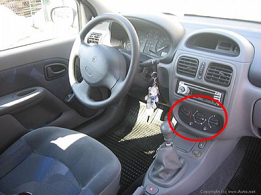

Notranjost mojega avta je takšna kot je prikazano na sliki. Potrebno pa je odstraniti le tisti del armaturne plošče, kjer so gumboi za gretje, ventilacijo itn.
