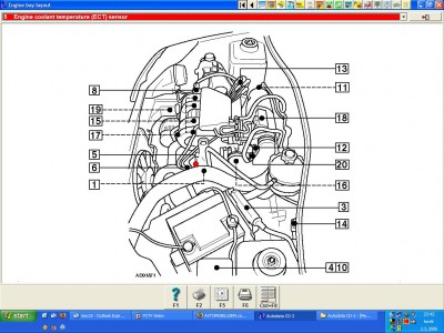

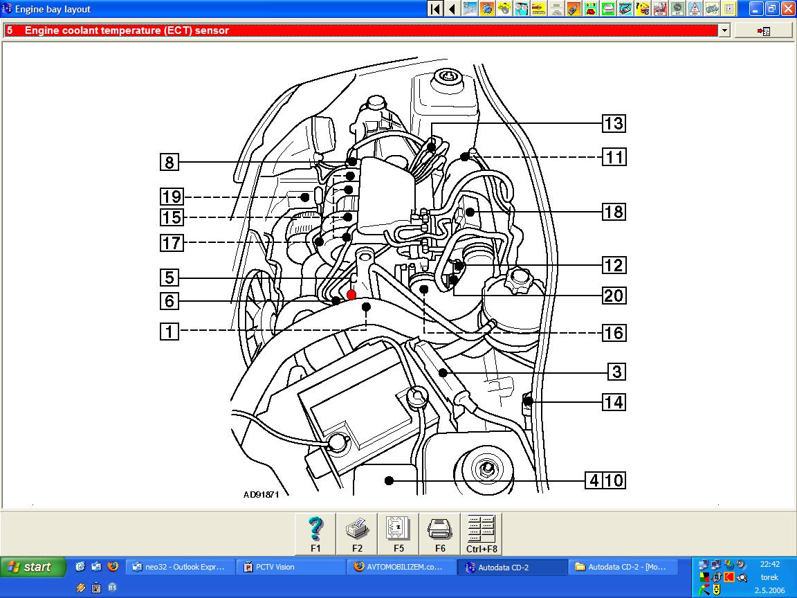

Neo32
Prispevkov: 591
Pridružen: Ne feb 09, 2003 12:55 pm
Kraj: Bled
Napisal/-a Neo32 To maj 02, 2006 9:47 pm
sevnican je napisal/-a:Avto deluje normalno, vžge takoj, zvok mašine je kot ponavadi. Ne vem pa kaj je s to lučko. :?
senzor temp je zanic, al pa instalacija za ta senzor (precvikana zica, slab kontakt na samem senzorju)
senzor se nahaja na termostatu, stakni konektor iz njega in pomeri njegovo upornost
(mogla bi bit okol 3000-5000 ohmov pri mrzli masini) ce je upornost prava, pol je velika vrjetnost da imas kabel nekje v slusu al pa se kabel dotika mase.
slika je za masino D7F kar je imela vecina twingotov novejsega letnika
Slika Slika
