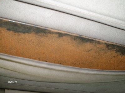

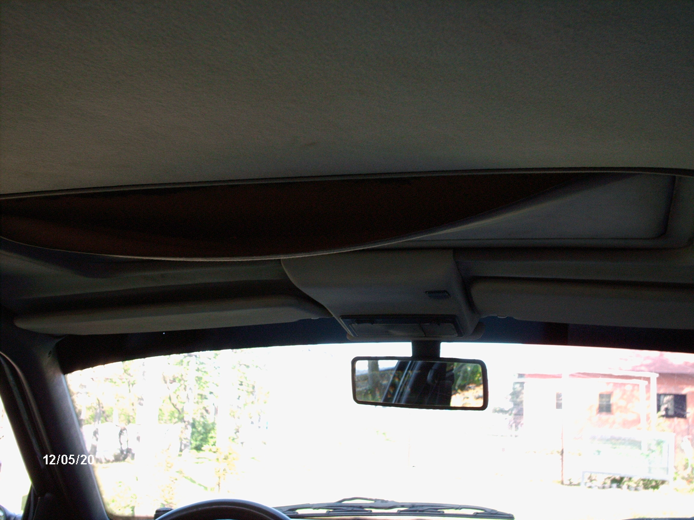

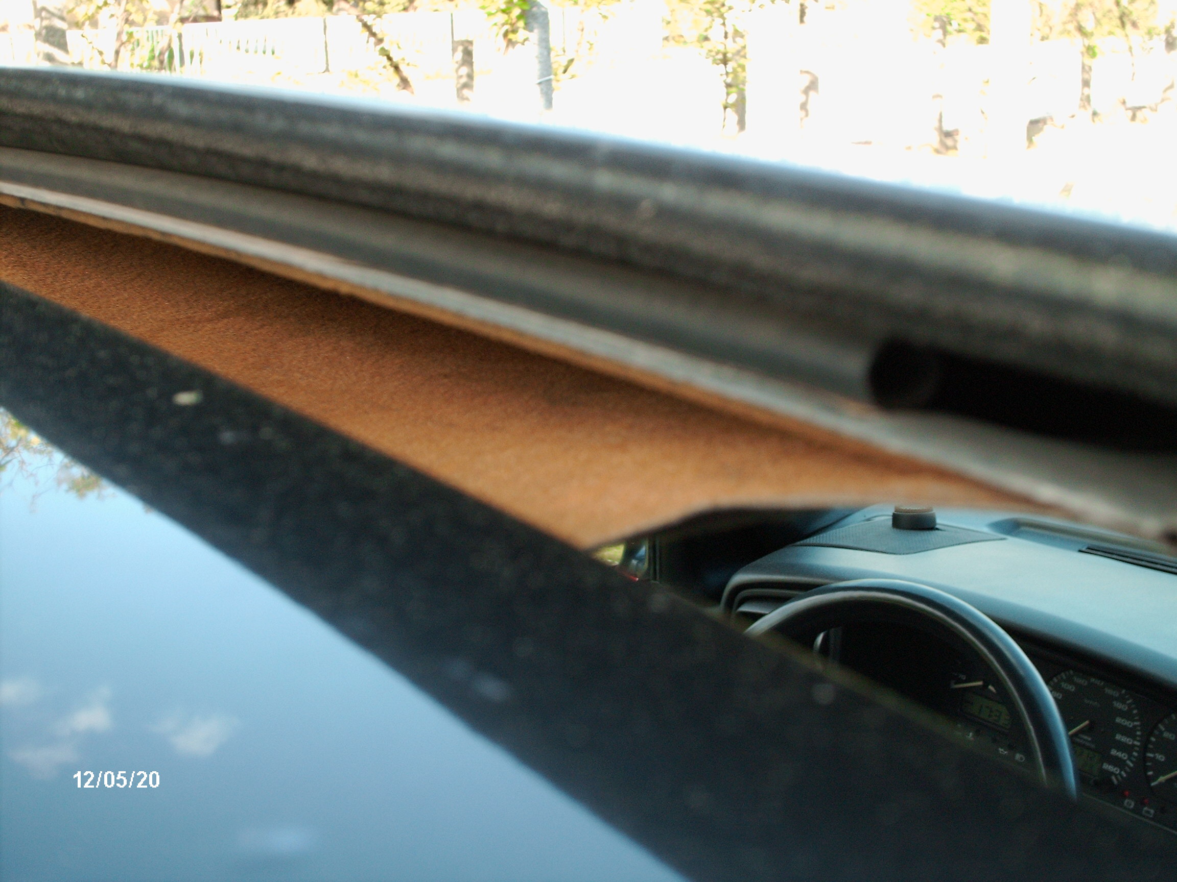

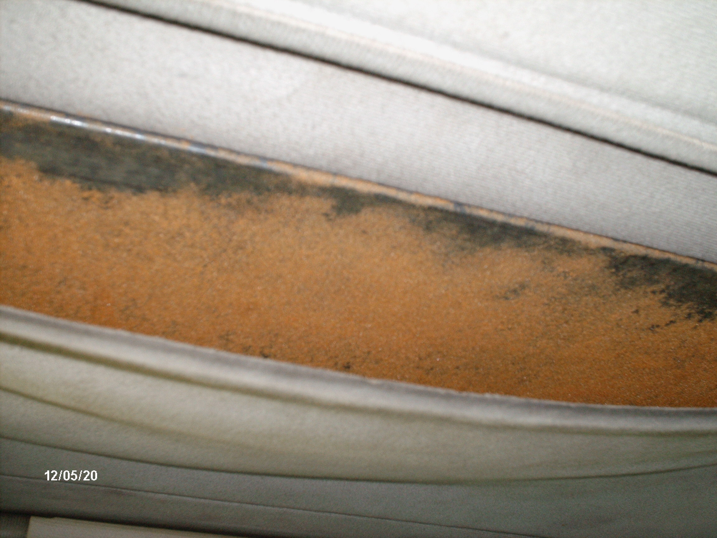

Problem strop u avtu....
Napisal/-a Staccatto Sr maj 17, 2006 4:46 pm
Imam en problem in sicer mi je začel padat dol strop (blago) u avtu pri šibedahu oz strešnemu oknu....strop se je odlepil malo dol že in je že kar precej. no mene pa zanima ka naj naredim al kak naj to gor zalepim al kaj ... pa če zalepim da nebi lepilo skozi prišlo al karkoli pač...če ma kdo kaki nasvet naj pove :)
:roll:
Pre ka mam prevelik avto zato nega več The Stroja :)

pomoje da ti šibedah ne tesni dobro in ti je vlaga prišla v strop in zato začel razpadat uzem kakšno močno lepilo pa nazaj zalep s tem da probej ugotovit če ti šibedah kje spušča

em ne pušča fora je ta da sm jst pozabu 2x 3x odprto lih ko je fajn lilo pa je use lepo namočno tam pa zjebalo :|Kan mogoče veš kero je pa kako ? :)

Tvoj problem je da se ti razpada penasta guma ki je med tkanino in ogrodjem.
Spucaj razpadajočo peno, kupi lepilo v spraju in probaj prilepit. (dobiš v Merkurju, Mavricah, veleblagovnicah, Bau... )
Trajna in učinkovita rešitev bi pa bila da avto odpelješ do avtotapetnika pa ti naredi novo oblogo stropa. Zelo teško boš sam popravil da bo res na 100% dobro.
