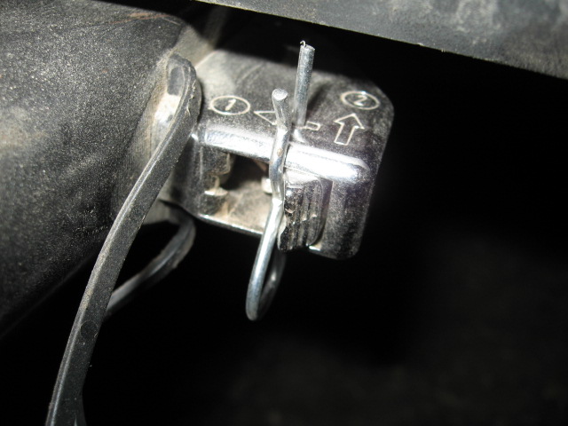

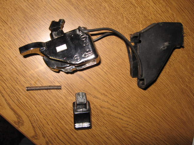

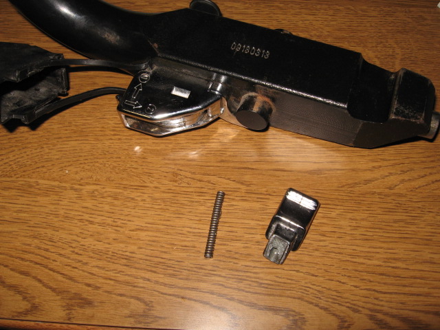

Si bom kar to temo izposodo.
Na Vectri C, letnik 2002 imamo zmontirano snemljivo vlečno kljuko, proizvajalca Brink. Na podatkovni tablici je tudi GM logotip, tako da predvidevam, da jo Opel smatra kot "original njihovo".
Problem pa je, da nevem kaj je prejšnji lastnik čaral z njo, da je zlomil en gumb - vzvod, ki je za sprostitev kljuke. V njem je še vzmet, ki drži zaklep zaprt; brez tega pa stvar ni ziher, in ne mislim tvegat z odlomljenim delom.
Zdaj pa me zanima, če se da dobiti samo posebaj tisti kromirani mehanizem, oziroma kdo ima kaj delov od kljuk? Ali pa kakšno viška? Lahko pa tudi za sposodit, ker bi jo potreboval 26.1.
Na Opel servisu so itak rekli da moram celo kljuko menjat (kako so predvidljivi).
V skrajnem primeru bom v zaklenjenem stanju zvrtal luknjo skozi in vstavil en R zatič, da se ne bo vzvod odprl :roll:

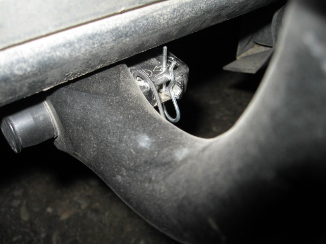

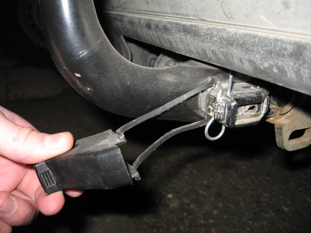

Napisal/-a sebaveh Če jan 31, 2008 5:25 pm
Evo, toliko da poročam kako sem rešil ta problem:
Skozi mehanizem sem zvrtal 2mm luknjo in vstavil R razcepko. S tem je mehanizem povsem zaklenjen in na mestu, nima kam pobegniti. Sicer vem da bi jo moral vstaviti od zgoraj navzdol, ampak žal ni prostora zaradi odbijača.
