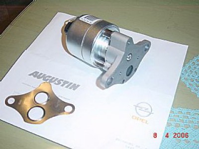

no sm prebral samo 1. stavek tvojega posta kje je problem...js mam 1.8gsi in sem imel isti problem in so mi tui rekli da je s programom na racunalniku narobe...in so mi dali nov program in en teden mi ni gorela lucka in pol se mi je zopet uzgala....problem pa je bil pr enem ventilu....skozi katerega gredo izspusni plini in se nahaja na izpusnem kolektorju....
evo sm ti dal slikco pa naj nekdo pove kko se temu tocno rece pa preveri ce je kej s tem narobe..
lP
