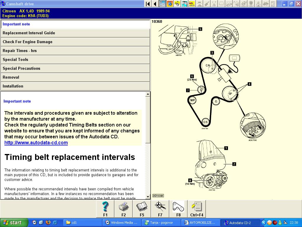

Lep pozdrav, pred kratkim sem menjal tednilo glave na AX 1,4D, predne sem ga razdrl sem narisal oznake na jermenu, ko sem pa stvar ses, postavil jermen kot je bil ( vsaj mislim) ni hotel vžgatim ko ga na rokom obračam se nikjer ne zatika nilč
torej glavna in odmična sta ok, ostaja nam samo še Boshpumpa, prosim vas da mi nekfo pove lke so oznake na bošpumpi, ena je na jermenici, kje je pa druga?
lep večer še naprej

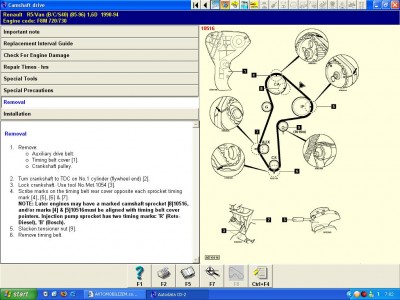

Napisal/-a RedBull™ Sr maj 31, 2006 9:40 pm
Upam da ti bo tole v pomoč:

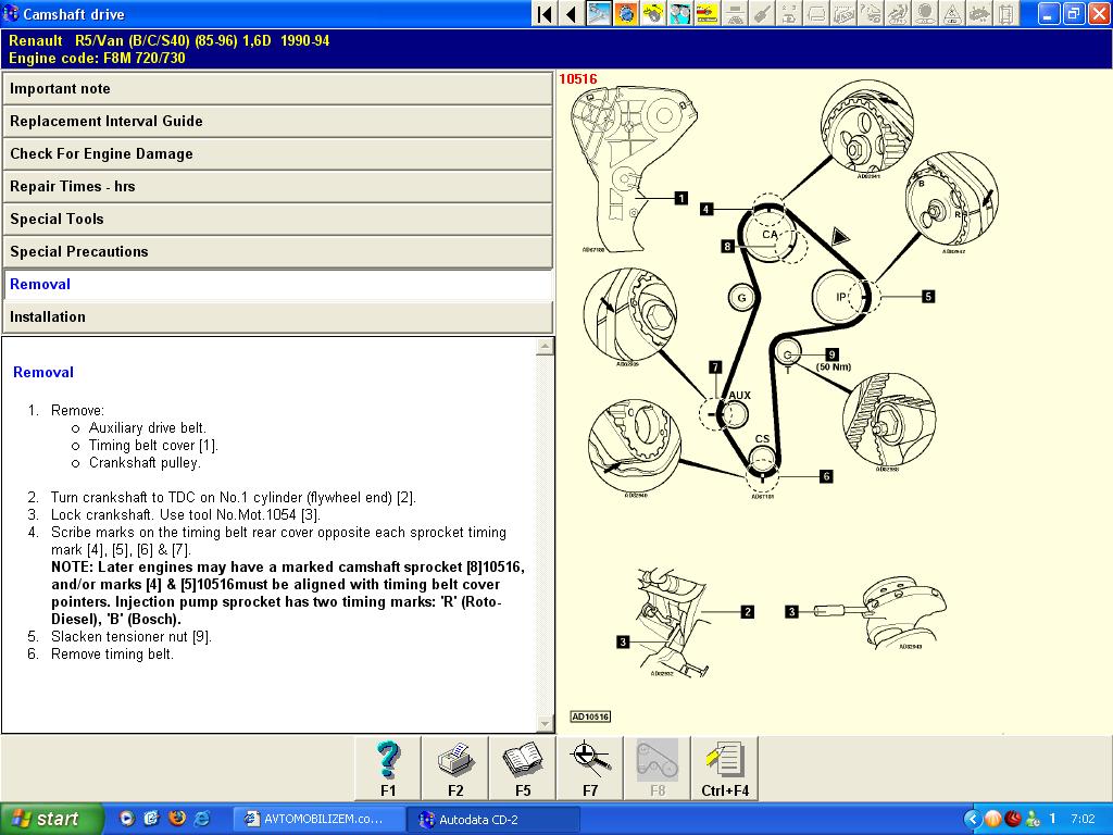

RedBull™
Prispevkov: 4315
Napisal/-a RedBull™ Če jun 01, 2006 6:03 am
Sj pomoje da sem pravi model izbral 1.6D

Napisal/-a lisko Če jun 01, 2006 2:09 pm
Ok men za petko rata nekaj nejasno... to da mora bit pumpa in odmična gred u fazi z glavno grejo mi je jasn..... ampak kaj hudiča ma tu veze oljna pumpa? ( AUX jermenica)
