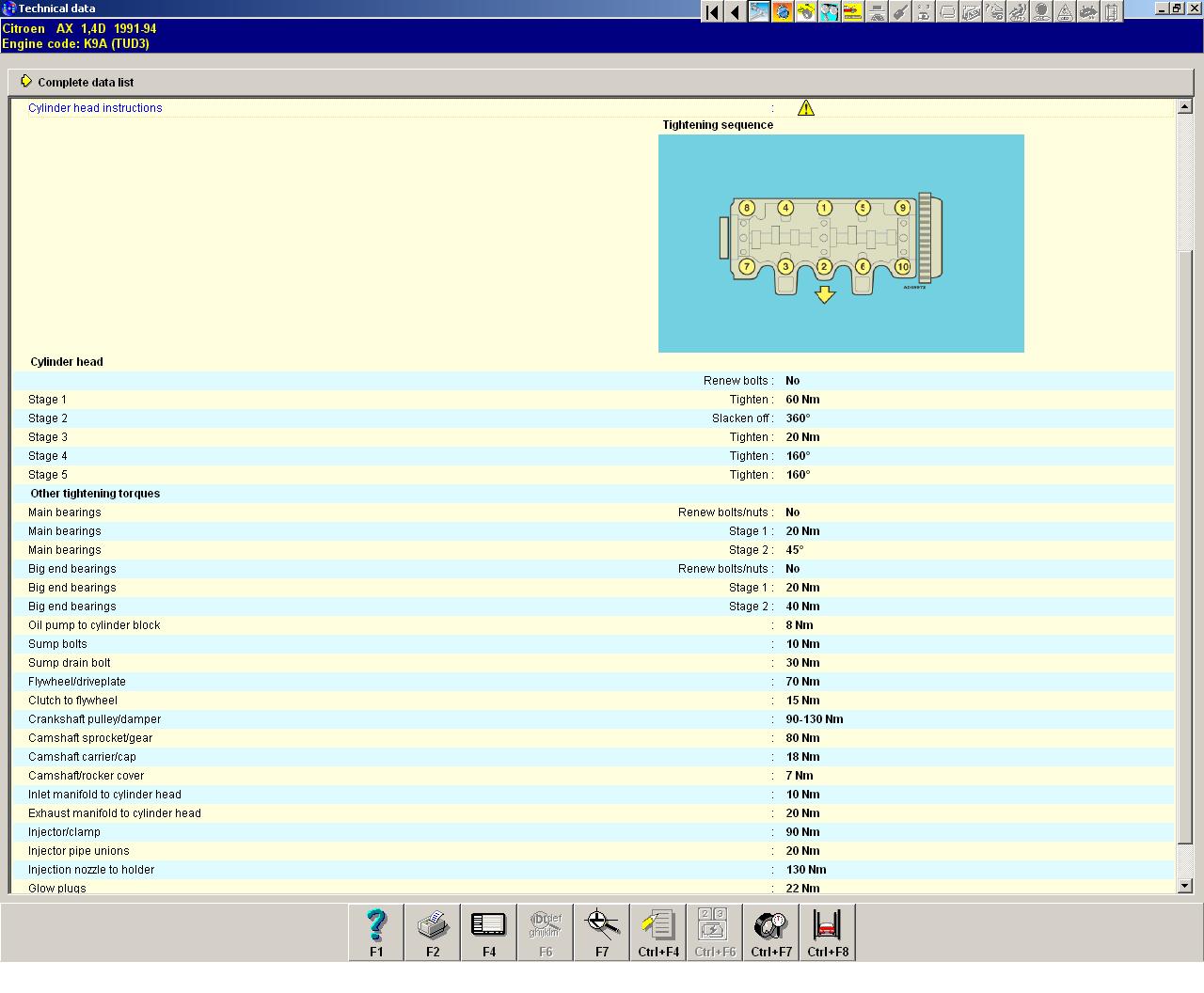

Zanima me ena info, po Avtodati (slika)sem privil glavo na Citroena AX 1.4 D, imel sem par težav z jermenom a sem ga rešil, avto je prižgal dela brez problemov in opažam, da mi lezejo majhni mehurčki, med glavo in tesnilom glave, ravno tako opazam, da uhaja zrak v hladilni sistem, ko sem glavo privijal, se mi je zdelo, da je premalo in očitno je. Zato vas prosim, če mi lahko kdod a podatke za privijanje glave,ki res držijo za ta tip motorja.(po možnosti v Nm, ne pa v stopinjah)

meni po podatkih iz avtodate zaenkrat špilajo vse glave ;) , pa ne zdi se mi da bi bilo premalo (vsaj po številkah--danes sem imel tempro 20Nm, 40Nm in 2x po 90 stopinj). Pa če nimaš stopinjskega ključa pač na oko zavrti malo manj kot pol obrata. Več ti nevem povedati

ja če ti piše da maš najprej kile pol pa stopinje kaj tuki ni jasn ne vem kako ma AX D ampak recimo da ma 9 kil pa pol še 90 stopinj pač najprej zategneš na 9 kil pol pa še enkrat vse pšo vrstnem redu dodatno zategneš za 90 stopinj sej ti lepo piše 1.faza,2.faza,3.faza in greš lepo po fazah pa če maš najprej 2kile pa pol štiri ne pomen da te kile seštevaš ampak moment ključ najprej naštimaš na 2 kile pol pa na 4 (ne na 6) pa a glavo ste brusil sploh?

najprej glavo zategneš 60 Nm
pol vijake losaš za 360 stopinj(en obrat)
pol jih pa zategneš 20 Nm
ko si to naredil jih zategneš še vse za 180 stopin(pol obrata)
in še enkrat vse ztegneš še za 180 stopinj
in to je to ne glede čigavo je tesnilo edin kar moraš vedet je da moraš dat dihtngo tok debelejšo kokr si glave odbrusu citroeni majo pa original tesnila VICTOR REINZ

čare a so to podatki iz avtodate?, ker so identični razen kota tvoj je 180 v avtodati pa 160, če je 180 ziher bom jest tiste vijake še za 40-50 stopinj pritegnil

omega2.3td je napisal/-a:čare a so to podatki iz avtodate?, ker so identični razen kota tvoj je 180 v avtodati pa 160, če je 180 ziher bom jest tiste vijake še za 40-50 stopinj pritegnil
maj mistejk ja 160 stopinj so sm mal slabo pogledu

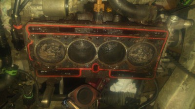

Moral sem odpreti svojega cliota l99 z D7F motorjem.
Zadnje leto se občasno pojavljal zrak v hladilnem sistemu... že v prostem teku, kot da bi rahlo kuhal.
Motor v 8 letih (zaradi termostata) ni bil nikoli pregret. Vedno uporabljam original hladilno + destilirano... menjava na 4 leta.

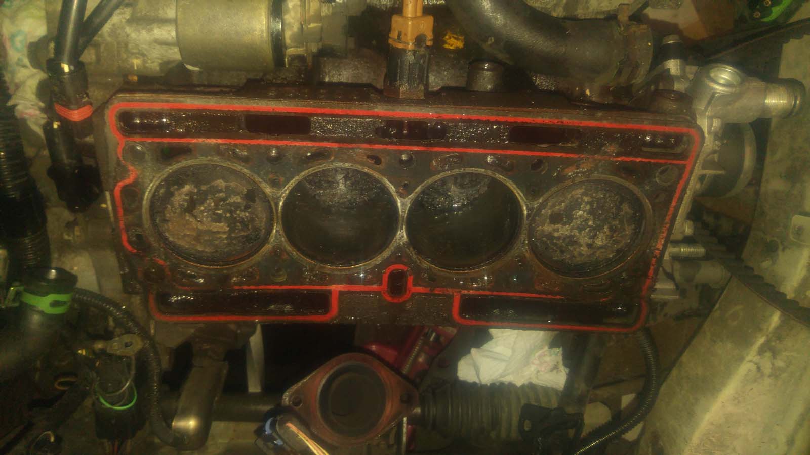

S priloženih fotografij je vidna zamašitev vodnih kanalov na samem tesnilu... kje je vzrok bi morda kdo vedel.
Bi prosil za podatke iz avtodate o privijanju vijakov.
Lp.
Darko
yashica
Prispevkov: 2362
Re: Privijanje glave
Napisal/-a yashica To nov 26, 2019 12:49 am
Kanali zo zabiti zaradi depozitov in rje v hladilnem sistemu kar je povezano s hladilno tekočino oziroma menjavo le te. Garnituro tesnil in vijakov kupi od Elringa, zraven imaš priloženo sekvenco in momente zategovanja.

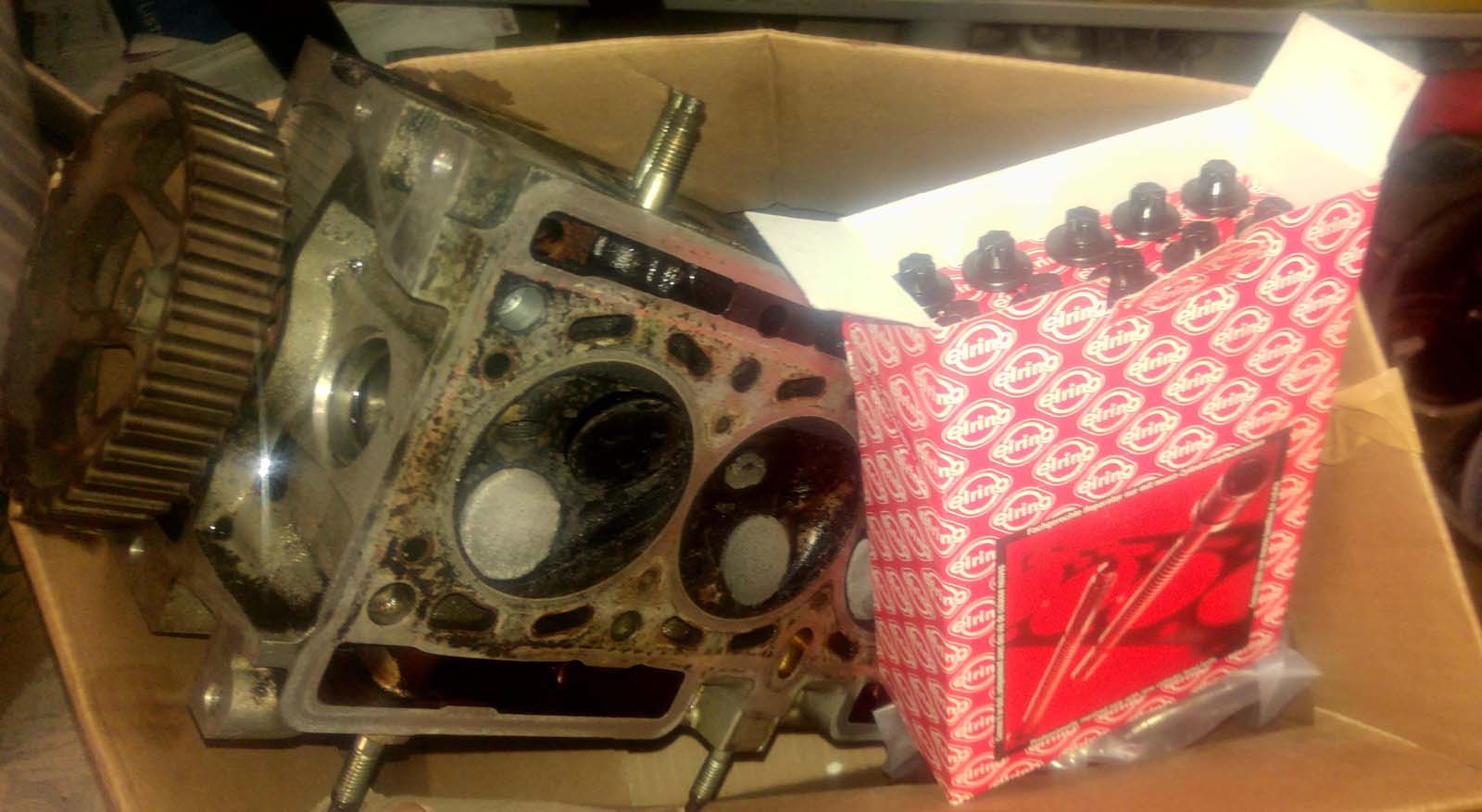

Hvala za napotke ... imam vijake Elring ... torej štima 200° zanje.

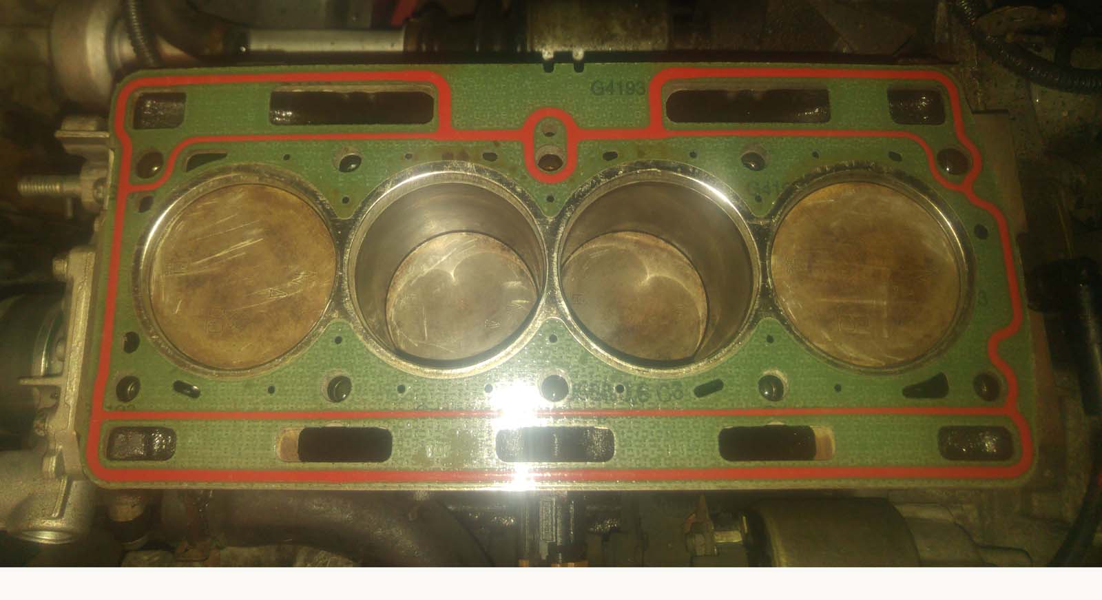

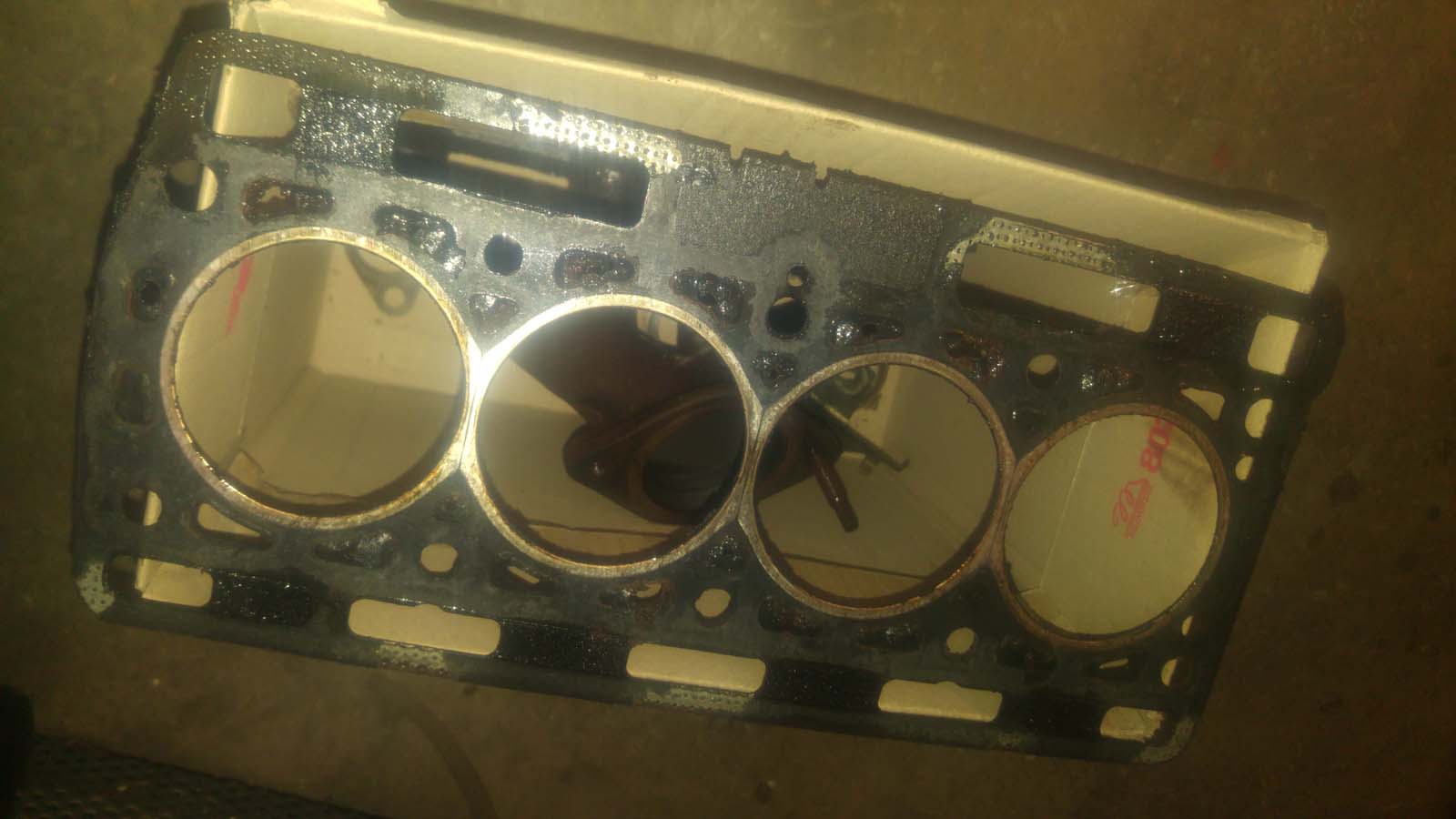

EDIT ... opažam da original tesnilo in to iz seta nima enako lukenj za vodne kanale okrog cilindrov.
Na novem so luknje manjše ... kaj menite pustim ali zarisem po starem in porezkam ?
