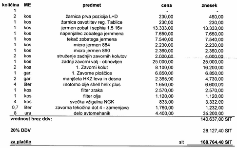

no dej, k vidm da se neki spoznaš, mal poglej tale račun... (sem sicer opazu, da zadnji diski niso bli menjani, ampak samo struženi, sam to pomoje nej nebi bil problem)
Drugač, me pa res zanima kaj je mišljeno pod tistih 25 čukov... A je možno da je dec kakšno drugo stvar štel, ki kao spada zraven tega cilindra al ne vem kaj?? Ker tale cena, ki je točno 25.000 mi je mal sumljiva

skratka - tuki je slika:
http://users.volja.net/alieng/ra%E8un.gif

no danes sem bil pr serviserju in sem ga mal vprašu kaj je s tem obnovljenim valjom... dec je reku da ker imam DISKE tud zadaj, ta valj stane 50 čukov! (za bobne je pa kao 3 čuke)
No in potem je on men dal obnovlenga, ki stane pa polovico cene - torej 25 čukov...
Seveda mi je zamenju samo enga, drugi pa zdej seveda manj prime kot un k je obnovlen in zato mam zdej tako razliko!
A se vam kej sanja, če je to res tok drago in da je taka razlika med diski in bobni??!
Hvala
