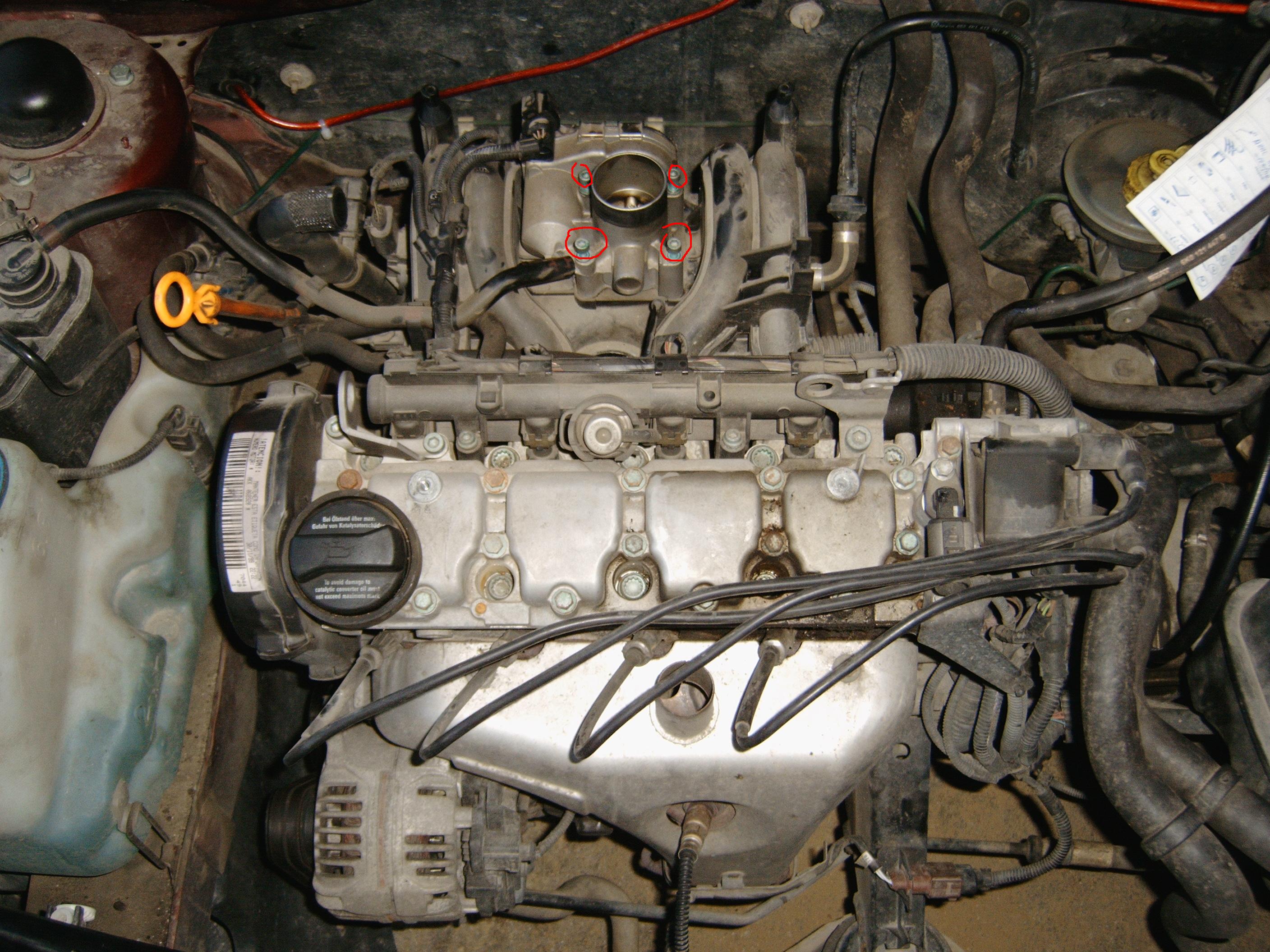

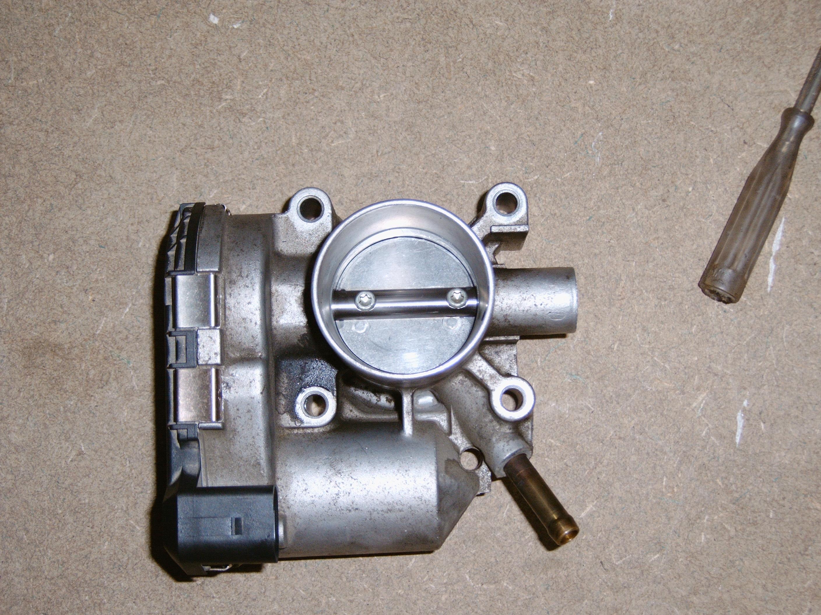

Kot prvo: Ko je motor zelo hladen ga npr. vžgem in ko že nekaj časa deluje kakih par sekund mu obrati nenadoma čisto padejo tako da ugasne. To se dogaja samo ko je motor kar precej hladen(zadnjih nekaj deževnih in hladnih dni). Na forumu sem prebral da je ena od možnosti umazana loputa-to sem tudi očistil(prilagam slike) in zdaj čakam bolj hladen dan, da bom preveril če se je stvar uredila.
Namenim pa naredit tudi velik servis (svečke, olje...)in bom videl kaj bo,če še potem stvar ne bo vredu delovala bom popi..o!
Zato če imate kake predloge mi jih prosim napišite, določene dele mi lahko označite tudi na slikah, da bom vedel kje iskati!

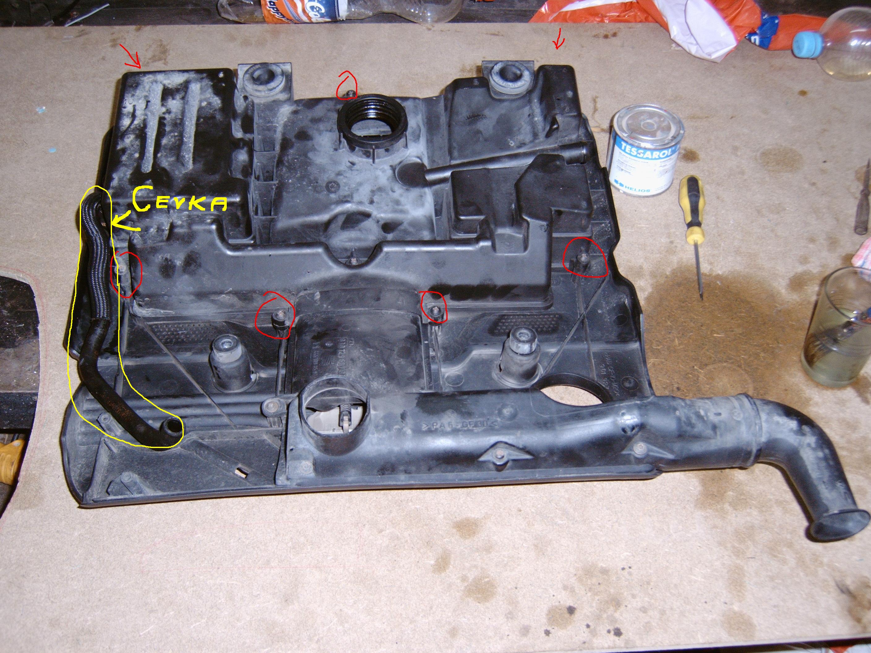

Tiste zadeve raje nazaj skup sestavimo-da nebo res kaj crknil!

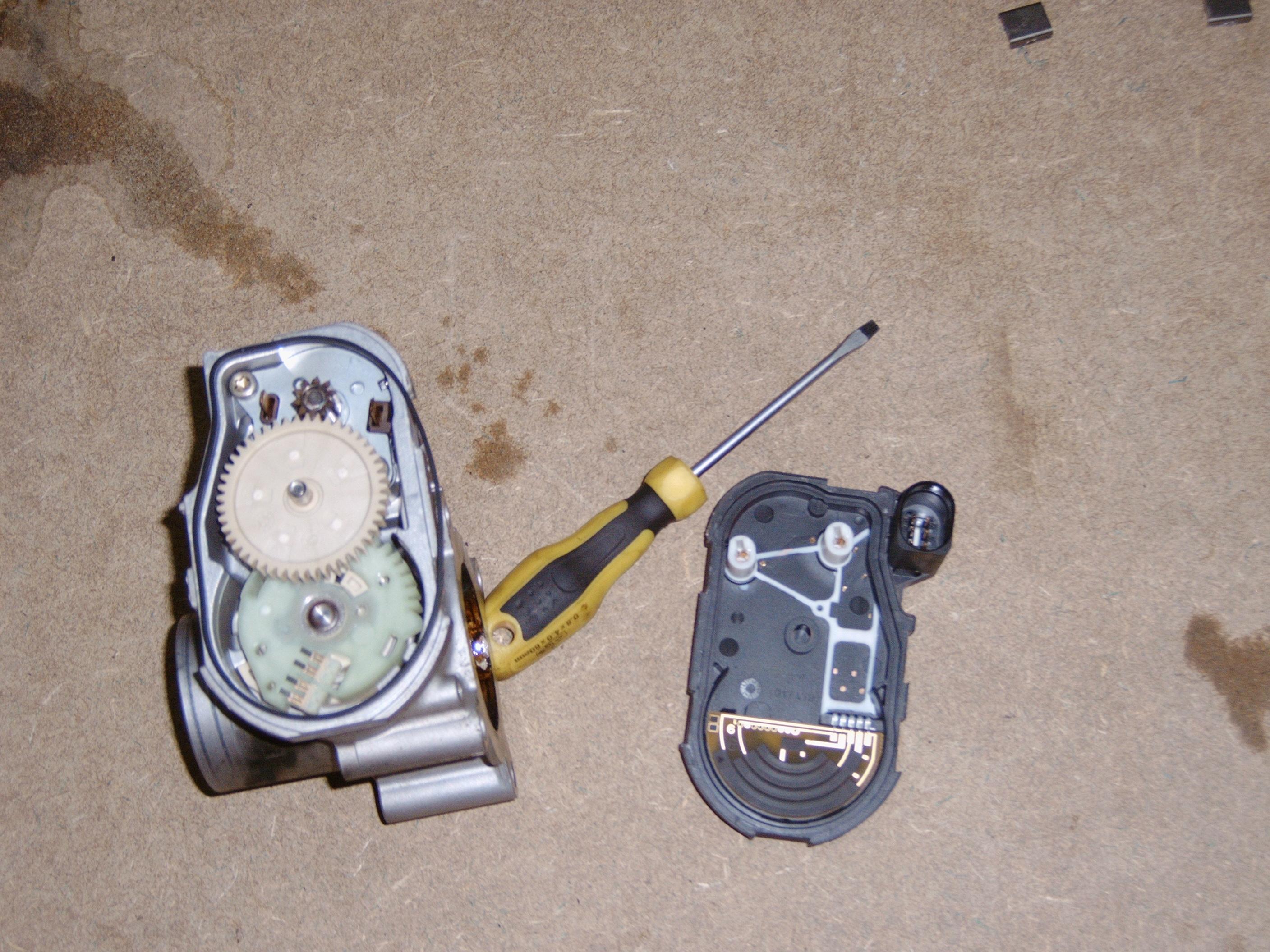

Da pogledamo še malo elektroniko!
Bog ne daj da bi crknil...!

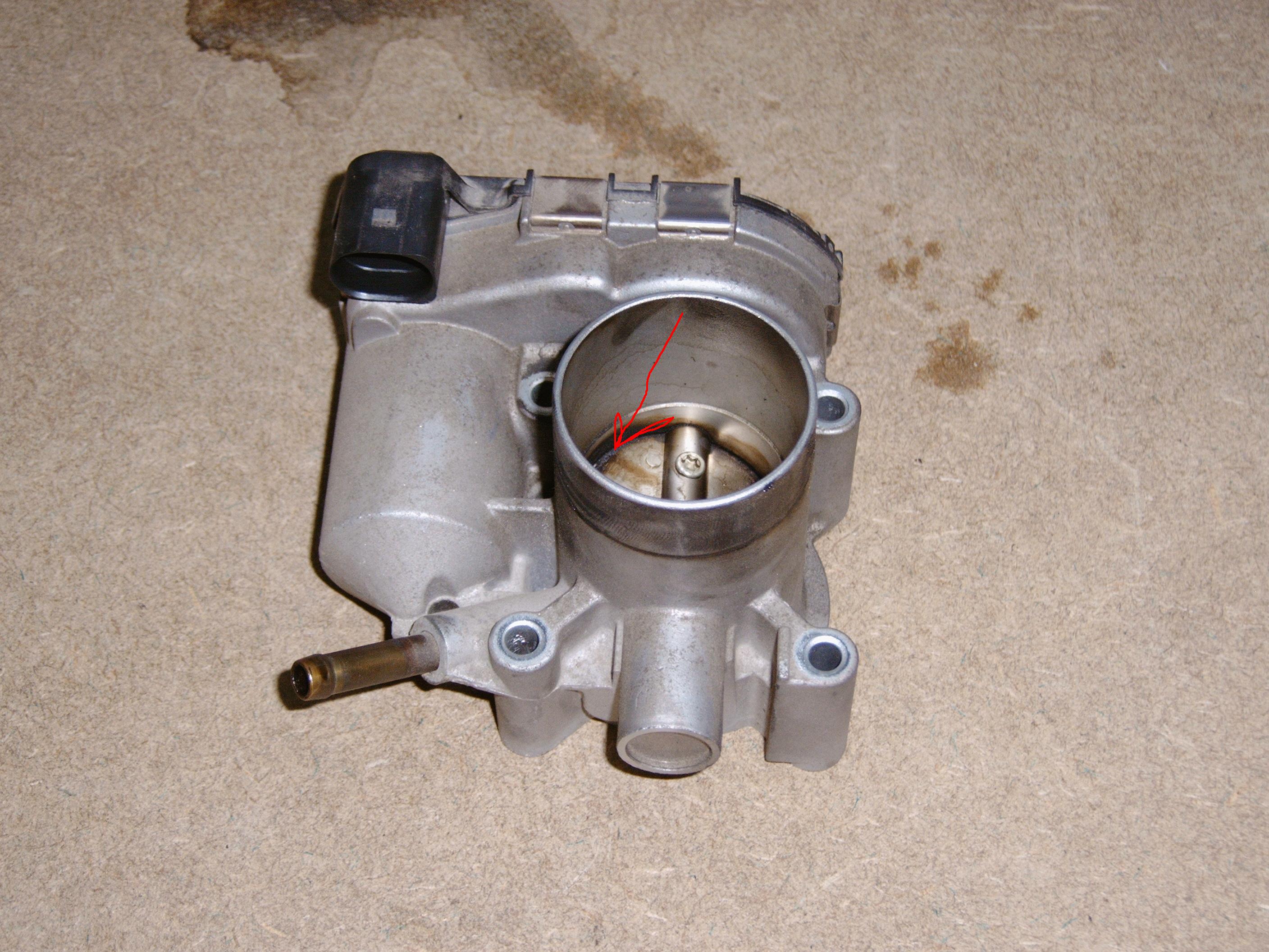

Se vidi da je loputa po robovih kar lepo umazana!
Odvijačiš 4-šraufe z imbus ključem in odklopiš kabel pa je loputa dol!

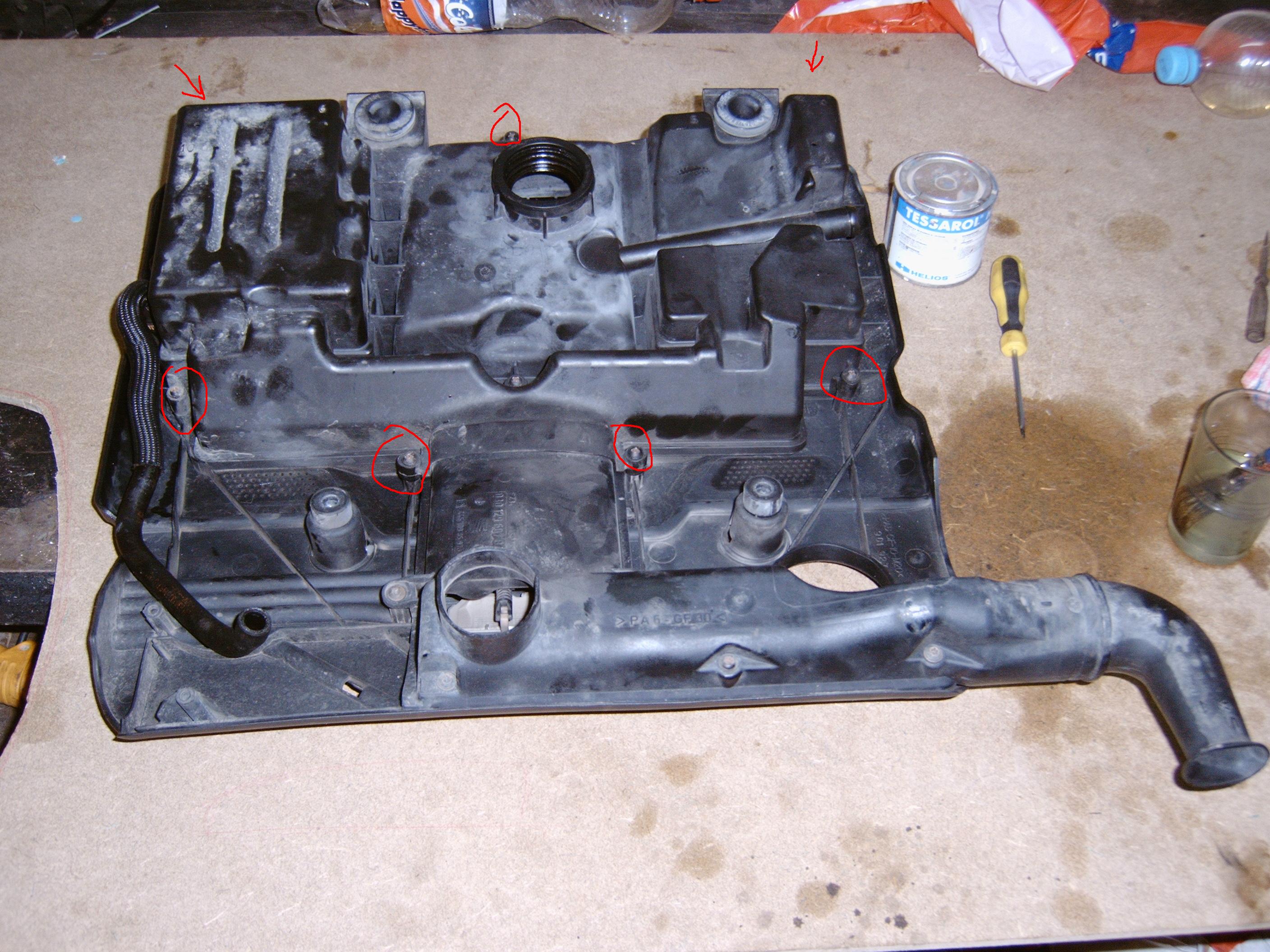

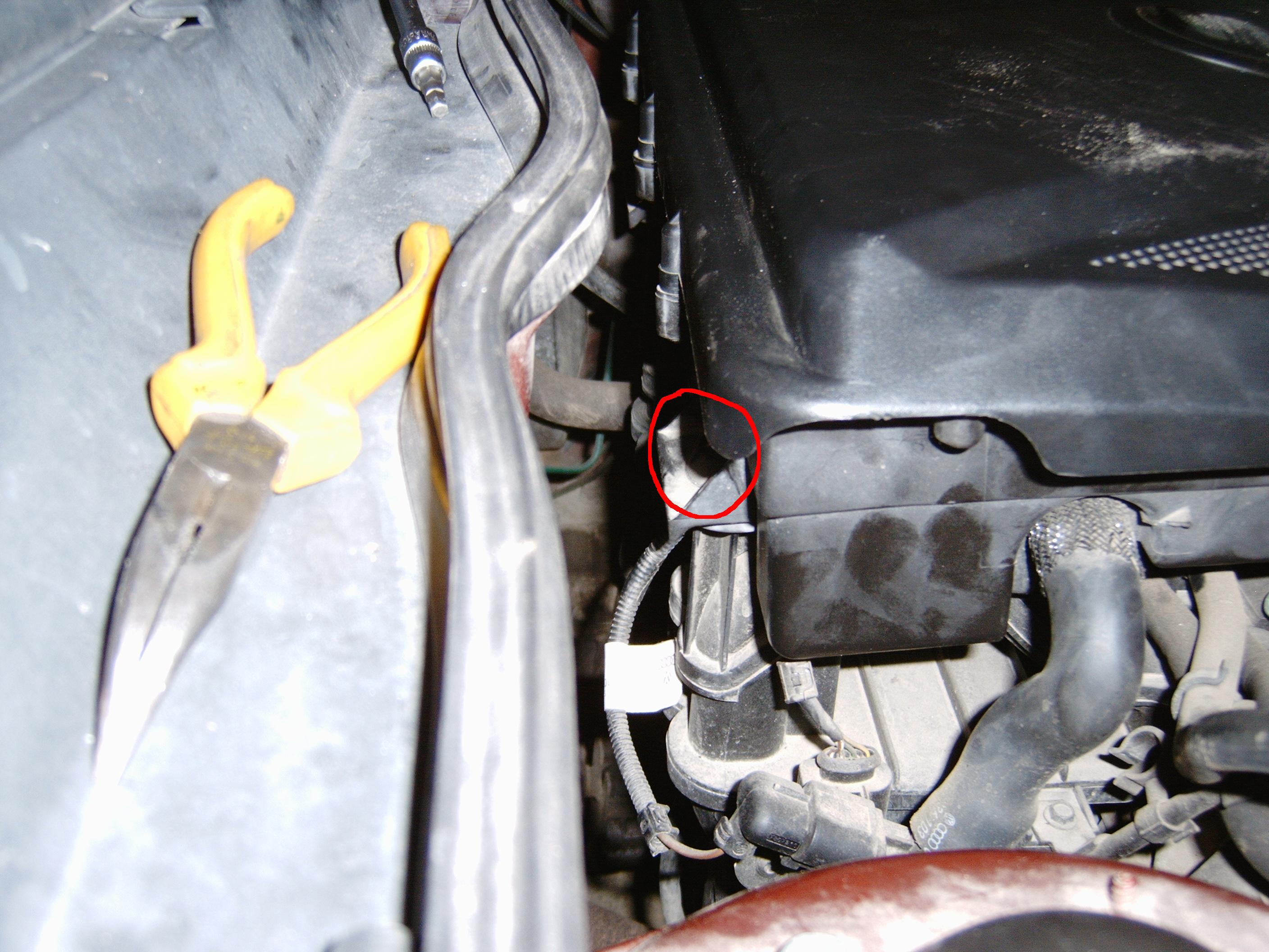

Spodnja stran pokrova-če hočeš menjat zračna filtra odvijačiš samo teh nekaj šraufov! (vijakov)

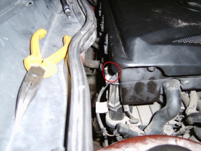

Pokrov snameš tako da odvijačiš naprej dva šraufa tu (označeno)pa samo potegneš dol!

Saj če gledaš po umazaniji je res, tam kjer vidiš oljne madeže pa je od tega ker je bila počena cevka, ki gre nazaj gor v zračni filter-mislim.

Če ti ugaša avto bo loputa za spucat al pa zamenjat zdej nova je hojla $$$$$$$$ a če jo sam spucaš bo cool no se zdej si na pravi poti, pa filtr za benc zameni, kable preglej, svečke menjaj.......lp

s kom si pa loputo očistil??
