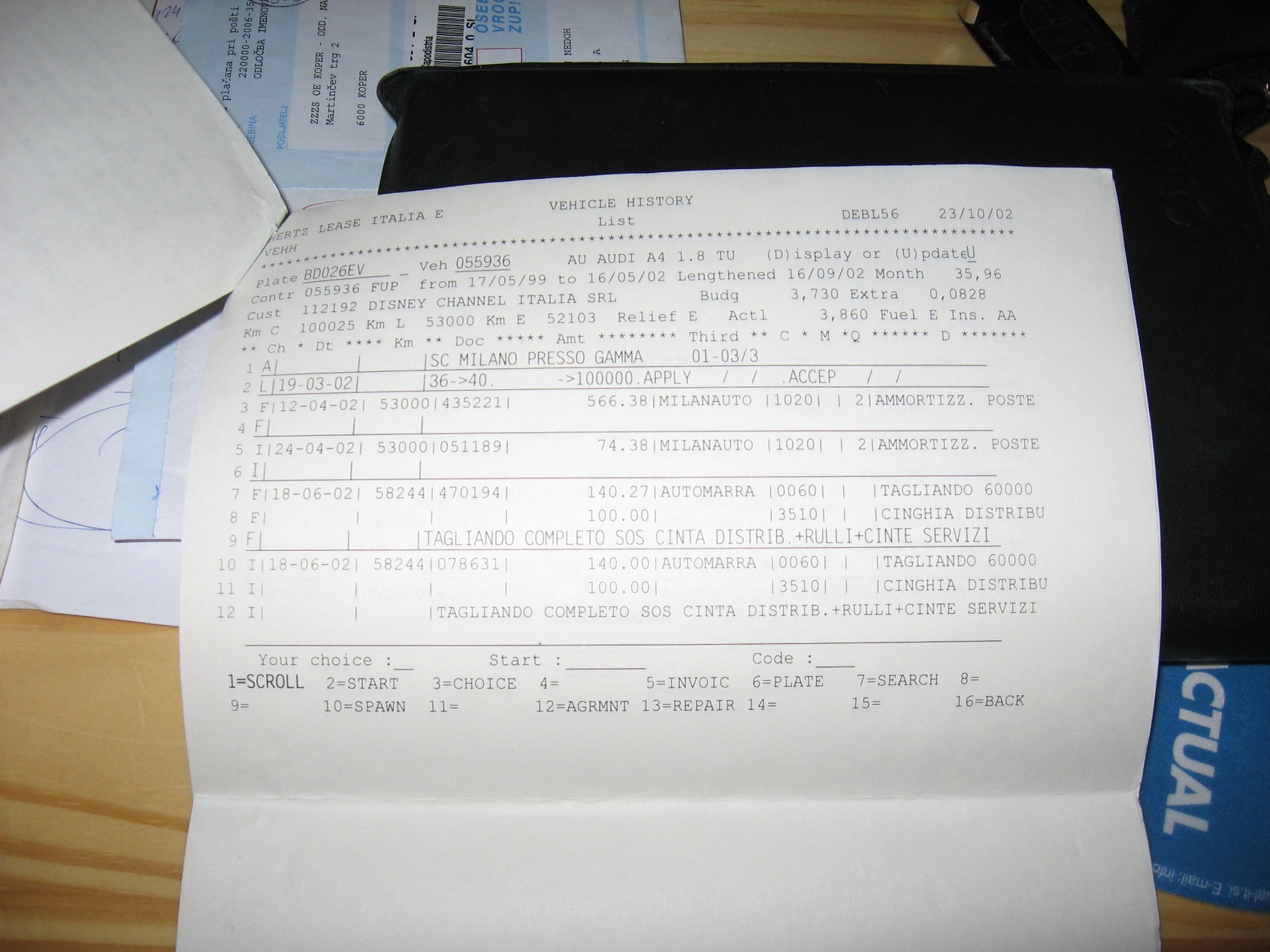

...Glej tu imam izpis od mojega avtomobila, ki je bil kupljen v tujini in sem zahteval izpis vseh posegov na njem pri serviserju ki je poštempljal servisno knjigo - zakaj pol servis sam zamenja Amortizerje na 53000 ? kaj to naredijo zato, ker so v Italiji ali ker je to potrebno ? - jaz jih čutim ko grejo... raje imam dobre amortizerje kot dobre gume - več vpliva imajo na lego vozila !!! L.p. Mad

...jah se strinjam za Klia a Audi A4 1.8 TQ je malo težji ... 1580 kg prazen + moja malenkost + poln rezervar plina + poln rezervar bencina +teža jeklenke ... Okrog 1850 kg ... in ti bi vozil 200000 km ? Treba je to doživeti ...sicer gor še stojijo vendar razen fedra te niti malo ne amortizirajo ;) jaz imam v 50000 km druge oziroma enkrat nakup enkrat prenovljene ... L.p. Mad
