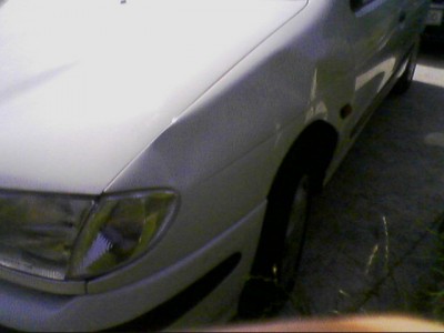

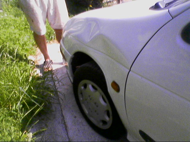

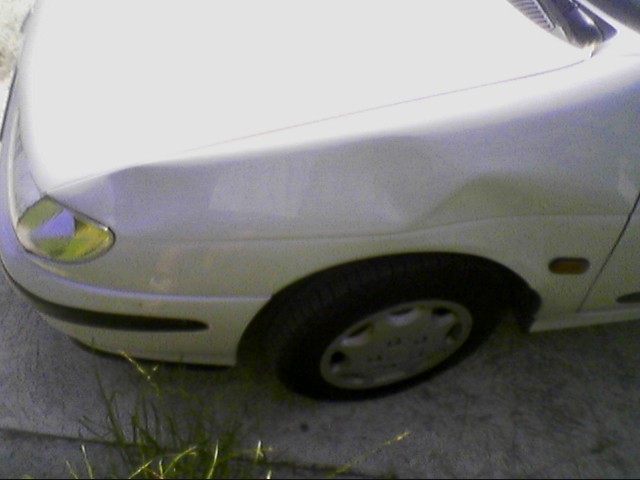

No včeraj zvečer je bil moj megane, po temeljitem čiščenju, enemu jelenu tako všeč, da se je odločil, da se nanj malo nasloni (še sreča da nism meu brzine)
u glavnem, ker se je prestrašil je zaštartal in se dobesedno zaletu v avto (ne js vanj), pri rukerju mi je zvil sprednji levi bočni blatnik al kok se temu reče...no vse je na slikah, zdj me pa zanima, če je kir tega faha, da mi pove kaj se bolj splača, a se da to vakumsko ven vlečt, tak k recimo udarce od toče? Kulk bi blo stroškov?
amm upam da se dobr vidi...k slikan je z mobitelom

po mojem je klepar dražji od novega dela barvat pa moreš dat v vsakem primeru

Maš belo barvo. To pomeni da lahko del pobarvaš in se ne bo videlo bistvene razlike med novim in doserdanjim delom. Poglej na avto.net ali bolha.com, če se prodaja kakšen megane po delih. Če lastnik hoče za blatnik manj kot 6k kupi rabljenega in ga pobarvaj. Če pa imaš srečo pa dobioš še celo belega.

blatnik definitivno menjat.
Za novega nachbau robo pomoje das okoli 10k.

glej tudi sam sem imel zvit blatnik pri esperotu, vendar ni bila pocena barva nikjer kar se pa tu na sliki ne vidi sem vzel blatnik dol pa ga stolkel z gumjastim kladivom in je skocil v prvotno obliko tako da probat ni greh ker so dokaj elasticni :D

Po mojem mnenju se sicer bolj splača nov blatnik dat gor pa barvat vsaj če boš avto še kdaj prodajal.Sicer te pa oboje cenovno pride približno isto.Za poklepat bi meu ene 5-10 jurjov dela pa če bi se barva oluščila(odvisn kok je zvit pleh) pride še barvanje okoli 10-15 jurjov.Ali pa nov levi blatnik http://www.motomat.si/Cenik/C_RHIBO.pdf = 12.500 sit +montaža in barvanje 10-15 jurjov ;) Aja pa z vakumom newem če bi se dal ker je precej velika udrtina :roll: LP :)
