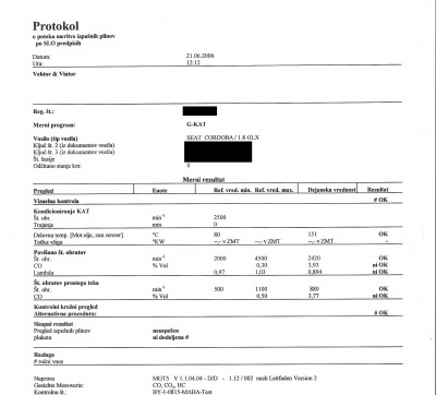

Pozdrav vsem.
Končno kupim svoj prvi avto-hočem registrirat, me vrže na tehničnem... plini čisto fuč.
Prilagam meritve, za tiste mojstre ki vejo kaj točno pomenijo te vrednosti (zanič lambda, katalizator, vžig, itd...).
Avto je Seat Cordoba 1.8/66kW, letnik 95. Se mi pa zdi tudi poraba mal visoka-cca 11litrov/100 km pri kombinirani vožnji.
Prosim za nasvet, preden grem kaj popravljat.
Hvala.

Mislim da imaš katalizator fuč, kolikšna je pa bila vrednost kisika, če si si mogoče zapomnil?

Ne, za vrednost kisika pa žal ne vem koliko je bla. Sem pa zvedel, da je v Podutiku en model, k ti izmeri zadeve pa točno pove kaj je fuč. Verjetno bom šel do njega.

Pojdi na servis, da ti nastavijo vžig in verjetno je kriva še lambda sonda. ;) Katalizator niti slučajno ni kriv za tako visoke vrednosti (imaš 10x višje vrednosti od dovoljenih), če je avto dalj časa delal s takšnimi plini, pa je lahko sedaj zanič tudi katalizator.

vžig se pri teh motorjih da nastavljat ,samo kot je vidt je zanič sonda ker imaš premajhno vrednost je mel kolega u golfu tak motor pa jo je dvakrat menju na koncu je mel kombinirane vožne 9,5 litra porabe so kr žejni teli motorji

... full ti ga zaliva, mislim da ni samo sonda, za analizo še navedi podatek co2 in o2...

Evo, sem šel še enkrat. Vrednost kisika je bla 0,8.
Kak nasvet? Hvala.

Najprej zamenjaj zračni filter (đabe strošek). Če že dolgo ni bil narejen servis (svečke,...) tudi ta ne bi škodil...
Nato menjan lambda sondo (kupi BOSCH univerzalno, ker so po principu delovanja vse sonde enake, razlika je le v številu in dolžini žic), strošek cca. 15k sit.
Nato zresetiraj motorni računalnik (odklopi kleme, jih stakni skupaj, daj s ključem kontakt in kakšno uro počakaj). Če ne veš, kaj delaš, naj to naredi mehanik.
Po vsem tem moraš prevozit še kar nekaj kilometrov, da računalnik zazna novo sondo. Če jo boš samo zamenjal in šel na tehničnega, boš spet padel...
