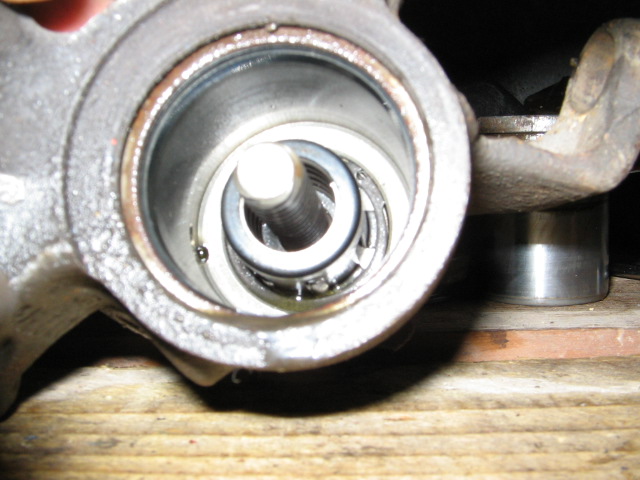

Tam kjer je bil batič je v sredini vijak z navojem. Okoli tega vijaka pa je segerjev obroč, odstraniti moraš tisti segerjev obroč, da gre da vijak ven. Moraš pa imeti posebne klešče za segerjev obroč, ker je zelo globoko in je zelo malo prostora.

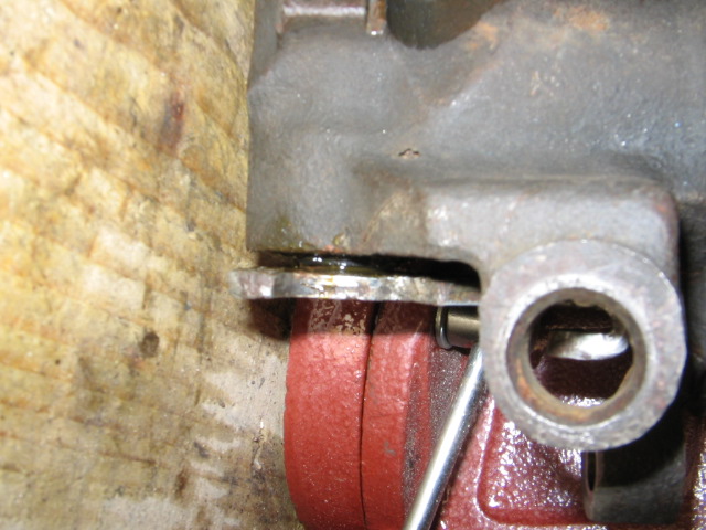

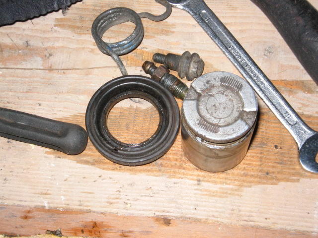

no evo fotke
a pr potokarju se da dobit dele. nism vedu, mogoče ma res sam ne verjamem. no par dni nazaj sm biu pr nemu je reku 34 jurjou nova čeljust pa tstaro mu morm prnest nazaj. TASTARO MU MORM PRNEST NAZAj!?!?!?!?!?! zakaj že

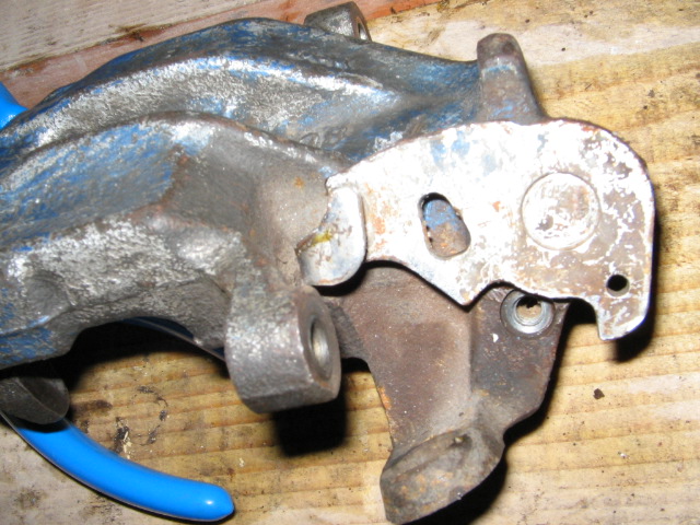

no tole pa je tko slauna čeljust in pa še na njej ta nihajka od ročne, zavore. kdor ve nej pove če gre sploh vn
to so pa deli k grejo bl težko vn, ampak je šlo usi so zuni razn une nihajke oz za zajlo
no to so le deli k se jih z lahkoto raztavi, ostali še pridejo

Tisti segerjev obroč odstraniš, potem pa fedrca pade ven, potem pa potegneš ven še vijak z navojem, ko boš imel vse to narazen boš lahko vzvod za ročno zavoro tudi odstranil brez problema. Gumice za cilinder pridejeo okoli 3000SIT.
Ponavadi se semering pod vzvodom uniči in pride rja na os vzvoda in potem vse skupaj blokira.
Tisto fedro pa moraš nekako stisniti da dobiš potem nazaj skupaj, najboljše si je narediti iz jeklene žice dva hakelna in malo dobre volje in gre nazaj skupaj.

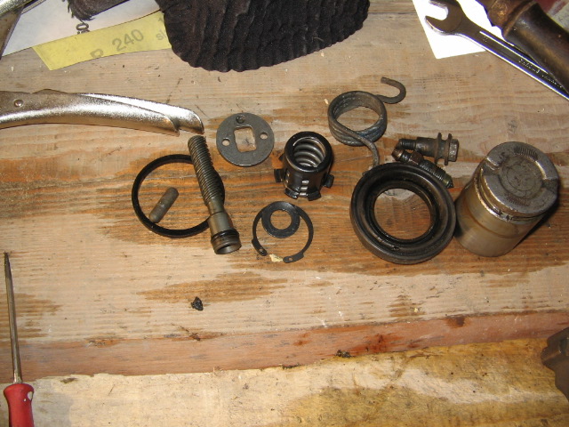

Na drugi sliki si poglej.
1. najprej odstraniš segerjev obroč
2. ko ga odstraniš bo šla fedra in tisti pokrovček nad fedro ven
3. potem pa s pajserjem ali izvijačem odstranič to os, ki ima navoj na katero je privit batič
4. na tej osi je ena gumica na koncu osi pa pride še en štiftek, ki služi za delovanje ročne zavore
5. ponavadi gre ta os na trdo ven
6. ko odstraniš to os z navojem pa potem vzvod od ročne zavore enostavno potegneš ven
7. če je vzvod zelo rjast, ga je najboljše dati v posodo v katero naliješ ferosan in pustiš par ur, da ferosan očisti rjo

Napisal/-a hermand Sr jun 28, 2006 6:19 am
Ta vzvod je os na katero je pritrjen hakelc, za katero se zatakne žica ročne zavore.
Pod tem hakelnom na os je pa semering, ki preprečuje vdor umazanije v prostor z osjo.

ewo še mau fotk
no to so pa zdej skor usa ta čreva od čeljusti, razn une osi k pride za ročno k sm jo pol kasnej dal dol, s tem da sm ponucu pou wd40 da je šlo gladko vn
