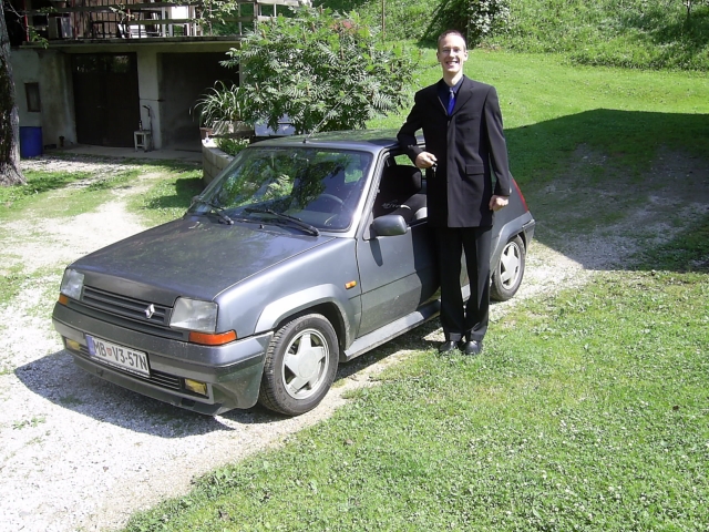

Napisal/-a ŽVal To jul 04, 2006 11:00 am
To 5ko je, tisti od katerega sem jo kupil, uvozil iz Kragujevca ali nekaj takega in jaz sem skor ziher da je raider.
Vžig ni več problem, oz. vsaj ne velik, ker akumulator je zdaj poln, le vžge malo bolj trdo, treba gasa malo stisnit + zaug. Hvala ku.cu, da ni bilo kaj druga krivega, ker sem vse dnar kaj sem ga zaslužil dal za 5ko :D .
Za števce moram torej iti do avtoelektriKarja, ja kolko je serijsko dvignjena od tal ?

ŽVal je napisal/-a:To 5ka je, tisti od katerega sem jo kupil, uvozil iz Kragujevca ali nekaj takega in jaz sem skor ziher da je raider.
Raiderjev je bilo okoli 3000 narejenih, poznalo se je na barvi armature, malo bolje oblečenih stolih, elektro stekla in v mašini so imele avtomatski zaug, ki ga pa ti nimaš.
Ta petka je zadaj preveč spuščena(za moje pojme, naj pa še ostali povedo) - vsak mehanik, ki pozna torzijo, ti jo z lahkoto dvigne v 15 minutah. Samo torzijo mora prestavit malo višje.
Glede vžiga - saj te petke imajo zaug in tega moraš dat malo nad polovico potem obrneš ključ in ko vžge daš malo pod polovico in pustiš kako minuto da se avto ogreje, pa potem postopoma odvzemaš zaug.

Kolikor jst vem so bile Raider GT-jke samo electric blue barve... Tko, de je že na oko vidt, de to ni raider. Vseeno čestitke k nakupu (tudi mojega) sanjkega avtočka :)

Tista stvar ki brni je benz pumpa:)
Ja tale avto tvoj je kr spuščen, defintivno ne original
