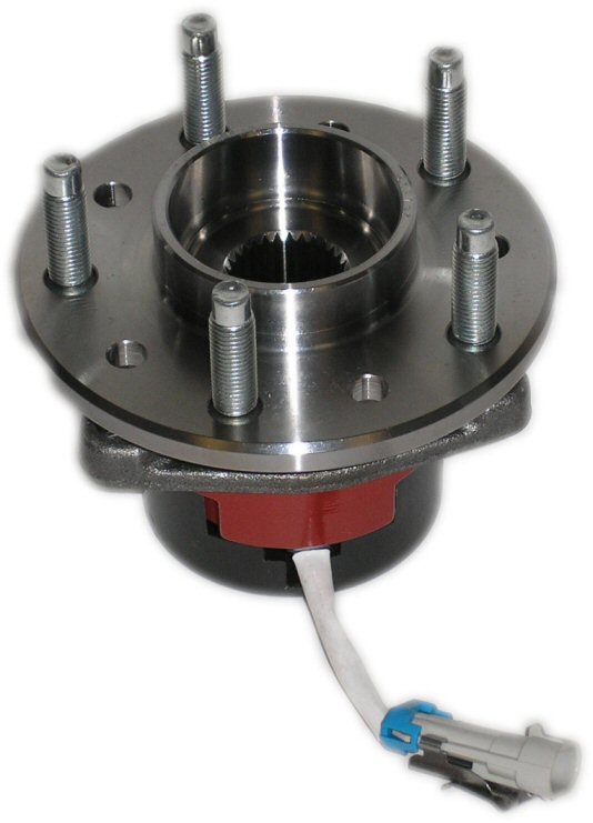

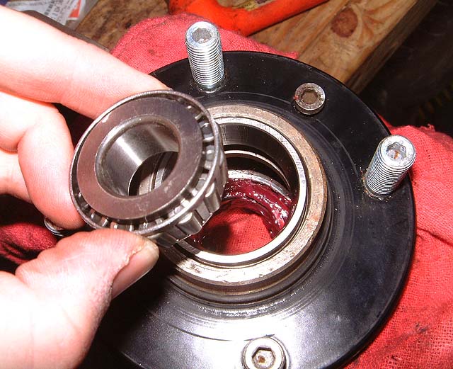

Ležaji, prednje kolo, možna menjava?
Napisal/-a Pudgar Uroš Pe jul 07, 2006 11:47 am
Zanima me, ali je na prednjem kolesu možno menjati samo ležaj, ali se mora menjati celotni kolut v katerem so ležaji. Za lažjo predstvo dve slikici. Na prvi je prikazan celotni kolut, na drugi pa ležaj kako se vstavlja v ta kolut. Pri meni ja namreč ta problem, da sem bil na servisu in so mi rekli da ni možno menjati samo ležaja in da sem potemtakem kupil ležaj za zadnje kolo. Vendar sem preveril pri svojem dobavitelju in ležaj, ki ga imam je definitivno za moj tip vozila in zagotovo je to ležaj za sprednje kolo. Je možno, da so se na servisu zmotili in kje v MB je kakšen mehanik ki bi znal zamenjati samo ležaj znotraj koluta?

hmm....ne vem ce se motim...samo ta lezaj ki je na sliki ki se not vstavlja a je navaden al je konusni?? ker ce je konusni je za idzadaj pa se se mi zdi da prvi lezaj bi mogu bit zaprtega tipa.no vsaj se mi zdi da je tko.drugace eni avti pa imajo tudi to da se more menjat celotno pesto.Ostali (vecina) pa se zamenja samo da je problem ga vn dobit.dobis pa ga s preso oz stiskalnico in tudi tako ga pol not nabijes ker je ujem tesen tako da se zunanji obroc lezaja tesno nasede not v pesto.

podobno zgleda lager pri manti in definitivno se da zamenjat sam lager.je pa res da v primeru če hočeš menjat tudi šalčke od ležaja imaš velke težave.jaz sem menjav sam konuse(ležaje) pa je blo spet vredu

Predvidevam, da ima avto pogon zadaj...pri teh avtih ni v navadi menjava samo lezaja na prednjih kolesih, ampak se menja skupaj s pestom. Sicer tukaj vidim, da imas konusni lezaj, ki se naceloma lahko zamenja, medtem ko ima npr. bmw spredaj dvoredni kroglicni lezaj in pesto je v bistvu ze njegov zunanji obroc in menjava samega lezaja odpade.

Pesto na prvi sliki je popolnoma različno od tistega na drugi.

Sliki sta samo simbolični, naključno pobrani iz interneta, ker nisem točno vedel, kako se reče "pesti" in sem si pomagal s sliko. Drugače pa moj ležaj zgleda točno tako kot na drugi sliki, imam tudi šalčko za ležaj. Del pa se je dalo brez problema naročiti, točno za moj tip avta. Po tem sem tudi sklepal, da ga je možno menjati kot samostojnega, torej brez peste. Avto ima ABS in pogon spredaj, ne zadaj. V torek sem naročen na servisu pa bomo videli kaj bodo ugotovili. Če mislijo tudi na tem servisu mučkat in znanost odkrivat, bom pač naročil celo pesto, z ležaji vred.

Glede na to sliko, je v tvojem primeru ležaj skupaj s pestom.
Malo dvomim, da se da tukaj samo ležaj zamenjat. Taki kompleti so ponavadi sprešani skupaj in tudi nimajo varovalk, ki bi omogočale rastavljanje in sestavljanje.

xyxyxy je napisal/-a:Malo dvomim, da se da tukaj samo ležaj zamenjat. Taki kompleti so ponavadi sprešani skupaj in tudi nimajo varovalk, ki bi omogočale rastavljanje in sestavljanje.
In točno to je bilo v mojem primeru. Sem pravkar prišel s servisa in pravijo da je potrebno celo pesto menjat. Očitno je res ne gre razstavit, čudno pa je da sem lahko naročil samo ležaj. Sicer ni bil drag, ampak vseeno ne vidim smisla.
V glavnem hvala za pomoč, pesto pa sem že naročil.
