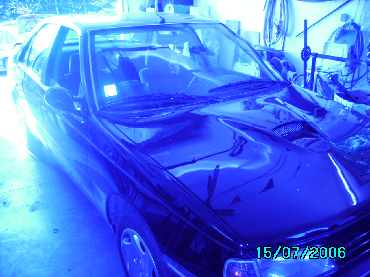

smo že porihtali samo pokrov glave motorja sem mogo dol vzet pa mi je blo vse jasno!!!moj peugeot že laufle ko novi.
DrMr_ti si edini ogotovil drugič vem na koga se obrnit :lol: ;)
<a href="http://www.SlikoMat.com/slika/203851.htm" target="_blank"><img src="http://www4.slikomat.com/06/0715/3307221jf6.jpg" border="0" alt="www.SlikoMat.com">
MAFIJA :lol: 8)
