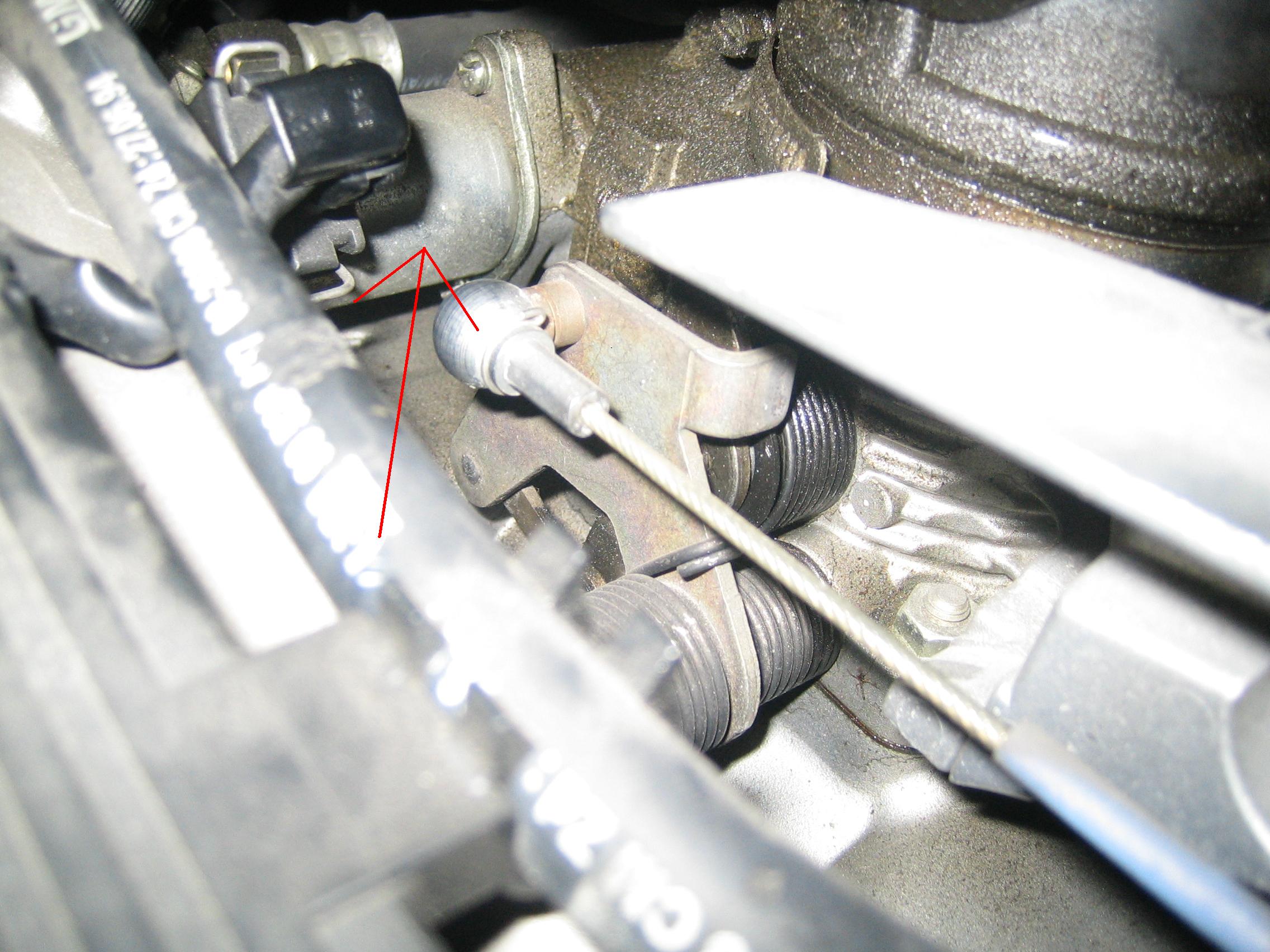

Napisal/-a alesh84 Sr jul 12, 2006 12:34 pm
A potem je to na sliki tm k sm oznacu motorcek prostega teka? Prsraufan je z dvemi kriznimi vijaki.
