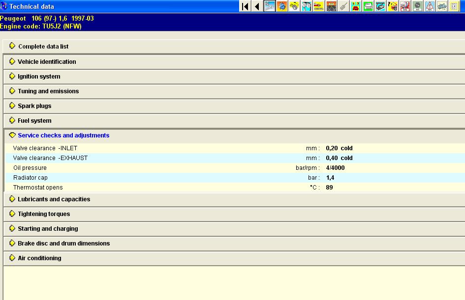

če ma kdo avtodato, pa čas, naj prosim pogleda na koliko se nastavijo ventili pri peugeot 106 1.6 8v rallye letnik 98.
na peugeot servisu so mi rekl 30, 40 ... nekje drugje sem dobil podatek da 100% 20, 40...
hvala.

Napisal/-a RedBull™ Po jul 17, 2006 8:49 pm
autodata pravi takole: ti bom kar fotko prilepu,da boš verjel :)

Napisal/-a Nejko87 Po jul 17, 2006 8:59 pm
:shock:
pa je res...
hvala ti redbull
PS za vse ostale...
na pooblaščenmu servisu sem dobu napačne podatke... en fušar k pa to za hobi dela mi je pa prov povedu :D

Napisal/-a DrMr Po jul 17, 2006 9:07 pm
... vsi TU motorji imajo 20/40, tudi če so klackalice na valjčke...kateri servis ;)
