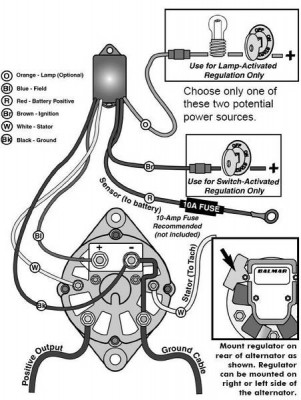

evo ena slikca vezave alternatorja (tukej gor je vec opcij narisanih)
upam da se bo text vidu
Slika Slika

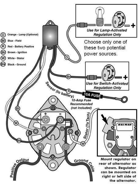

najbolj tocna meritev bo ce iz kabine potegnes dva kabla ki ju priklopis na plus in mius klemo akuja, tako bos vedu kaksna napetost je na akuju, posledicno je taka napetost tudi na alternatorju (seveda ce je kablovje od alternatorja do akumulatorja u redu in ce so stiki u redu)
Slika Slika
Sem šel pogledat na ferozo. Res meri na akumulatorju, tko da bom na vitari tut tko naštimal.
