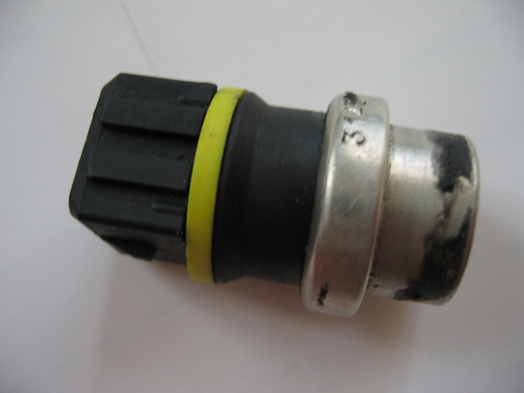

Imam golf 3 TDI 110 KM,motor pa ima oznako AFN.Problem imam pri užiganju mzlega motorja,sedaj pri takih temperaturah.Avto mi užge šele po treh,štirih poskusih,ko pa je vroč pa mi užge takoj.Zamenjal sem grelne svečke,pa čeprav naj ta motor nebi grel nafte do 4 stopinj.Tedaj,ko mi je avto normalno delal,mi je lučka za grelne sveče zagorela za kake 3 sekunde,sedaj pa samo na hitro posveti.Mislil sem da je zanič tako imenovani indikator temperature,(prilagam sliko)vendar avto kljub menjavi tega senzorja ne užiga.Zanimivo pa je,ko ta senzor odklopim,pa mi hladen motor takoj užge.Ta senzor ima 4 kontakte in meri dve temperaturi,vsaj tako se mi zdi.
Prosim vas za kakšno mnenje.Zahvaljujem se vsem,ki boste na to temo odgovorili.

Preglej če so ti štirje kontakti čisti. Ker se lahko zgodi,da je na njih ena brezbarvna prevleka in zato nagaja. Vzemi en mali izvijač pa fajn spuci.
pri meni je bilo podobno. Mrzel avto mi ni vžgal. Zamenjam senzor in dela. Ampak mi ni delal števec temterature vode... vzamem še enkrat senzor ven,ga malce ogledujem,nato pa opazim kontakte. Spucam in dela vse ok.
izgleda da so malce potavršno narejeni... za pogledat je,če je pri tebi podobno.

Hvala za odgovor.Probal sem vse to kar si mi predlagal,pregledal sem tudi vse žice in pošprical vse konektorje,pregledal sem še razne cevke,ki so razpeljane po motorju,vendar še vedno mi je ostal ta problem.Imaš še kakšen predlog,razen servisa?Lp
Ali mogoče veš,kako se imenuje ta senzor in katere funkcije ima?

Ta senzor daje ven dva podatka o temperaturi,enkrat na elektroniko motorja (računalnik) ter za kazalec delovne temperature motorja (armaturka).
Ko si ga odklopu je avto zaznal da je kao full mrzl ter je vklopil grelne svečke pa še zaug je dal na full zato ti je takoj vžgal.
Kok kilometrov pa ma avto?
Ka je blo na motorju kaj delano v zadnjem casu.

gre za poznano serijsko "napako" ki se pokaže z leti na teh motorjih, reši se jo elegantno z modifikacijo softwarea v motornem računalniku (podobno kot čip tuning) www.avtoelektronika.si strošek cca 100eur.

v bosch pumpi se sčasoma izrabijo eni klančki in potem pride do tega problema s oplim/hladnim vžigom. Z modifikacijo softwarea motornega računalnika pa se da to zelo elegantno rešit, kar je najceneje.

He,he zauga ni, le ECU ti fila malo več nafte... Kar se pa svečk tiče pa, če se ne motim, obstaja nek timer (ECU controlled), ki po določenem času vzame signal releju in ta prekine dovod el. toka žarilnim svečkam...
Zato je imilet1 lahko predlagal svojo rešitev. Svečke se po določenem času izklopijo, lučka pa ostane in verjetno tudi žmiga, ko avto štartaš, ker ECU ugotovi, da je nekaj narobe z grelnimi svečkami. Gre pač za "ta hitro" rešitev.
Pri obrabi Bosch pumpe je gotovo najboljša in verjetno najcenejša rešitev tista, ki jo je predlagal CarInvent, ker druga rešitev je lahko samo obnova rotacijske črpalke (Bosch pumpa), kjer pa ti bodo zamenjali vse obrabljive dele in ne samo plošče, ki skrbi za pravilno odmikanje pritiskača, kar pa pomeni npr. 90k SIT in več, odvisno od tipa rotacijske črpalke. Nova bi bila pa gotovo 300k SIT ali več.

odklopi kabel dol in se ti mora ugasniti po parih sekundah.Svec pa ne bos skuril tudi če 1/2 minute grejejo. Lahko pustiš kabel snet, ne bo nobenih tezav samo grele ti bojo pac vsakic ko bos avto vzgal.Drugace pa je tista zadeva od bencinarja pri meni kar trajna rešitev(ne začasna) in vse je lepo in prav. Za vse SDI-je in dizle 1.9D je znacilno da topli tezko vzigajo(felicia,polo,golf...)Drgac se pa za pumpo ne sekiraj in pelji dokler bo šlo, če pa ti tudi ko daš nov senzor ne bo vžigal naredi to kakor sem jaz na feliciji.(mam že 60.000km s tem in je vse OK-poraba ja ista: tista minutka k avto dela pod vecjimi obrati se pa ja ne pozna.Razmisli kaj se ti najbolj splača.
