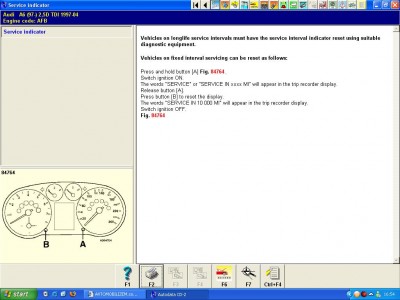

Kako naj odstranim opozorilo za Servis, ki je bil opravljen privat?
Audi A6 2.5 tdi l.2001

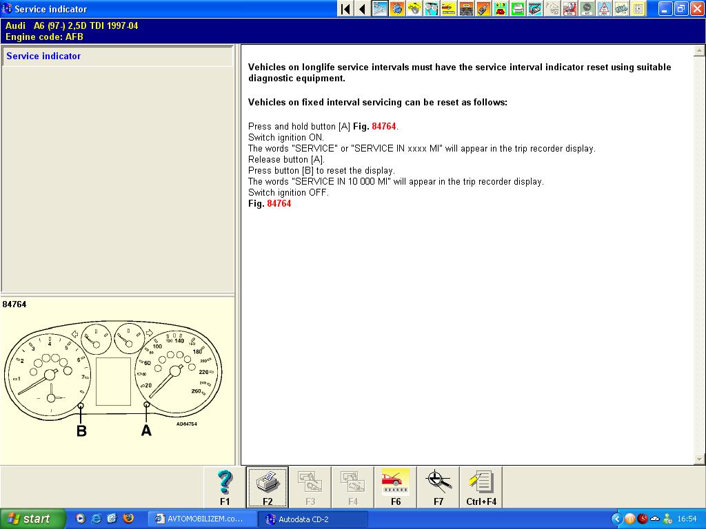

Napisal/-a RedBull™ Pe sep 08, 2006 3:52 pm
ker se mi ne da opisat,ti prilepim kar sliko

najlepša hvala obema, redbull hvala za pomoč, je prjel.
