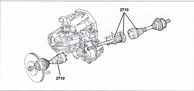

Imam Lybro 2.4 JTD in bi rabil notranji križ na polosovini, ker se žal novega ne da dobiti samega, ampak samo s polosovino in to stane too much, okoli 100k mal man. :evil: :evil: :evil:
Ali pa če kdo pozna koga, ki to popravlja oziroma obnavlja, bi bil ful vesel. Sicer točno ne vem, kako zgleda ta križ, naj bi bil pa približno tak oz. zgledal tako kot pri stoenki.
Če bi kdo kaj vedel, bi bil ful vesel thx. :wiihuu :woohoo :wiihuu
To je tisto, kar je na sliki na desni strani, zraven piše 2710.

Če prav vidim je tole homokinetični zglob in kolikor mi je znano, ga boš moral dobiti skupaj z osovino, ker tega se ne razdira.
Če se slučajno motim naj me kdo popravi.

FD v ljubljani,,,,tam ti lahko obnovijo.

bruki je napisal/-a:FD v ljubljani,,,,tam ti lahko obnovijo.
Sem se pozanimal in so mi rekli, da tega ne obnavljajo. :ne :cry: Mislim, da ima podoben problem tudi SEAT.

mi smo mel glih pred dobrim tednom na servisu kombi (ker so bli homokinetični zglobi kr bogi) in so nam jih obnovili. delal je pa to g. Dušan iz Tacna. cifre nevem več, ker sem menda listek že dal v kombi, lahko pa vseeno pogledam.
drugače pa pejt na AS Bitenc (serviser za Fiat) in tam vprašaj, ker smo tam dobili cifro.
je komplet obnovil, zamenjal manšete in to je to. cena pa cca 40k za komplet obnovitev + manšete.
edit: evo, sm najdu številko.
g. Dušan 041/674-509

Vargalant na Vrhniki tudi to obnavlja, vprašaj.

vprašal vargalant ne dela Dušan tut prav da se ne da tako da ostane samo še odpad italija yaenkrat če bo kaka druga rešitev jo povem če bi mel kdo drug podoben problem
